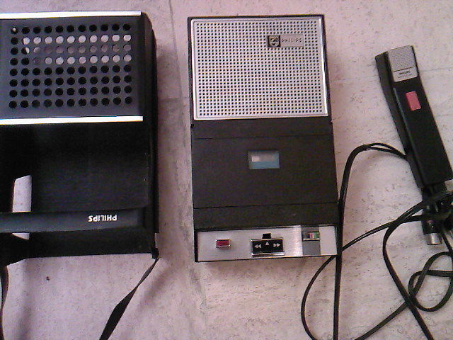

Encore une brocante aujourd'hui : 5 euros pour ce collector que vous connaissez surement, qui a bercé toute mon adolescence et toute une génération. Je n'y croyais pas.
Et en plus, il fonctionne, moyennant le remplacement des deux courroies par de simples élastiques. La vitesse est cependant un chouilla faible.
Les connaisseurs ont peut-être une idée pour régler cette vitesse ?

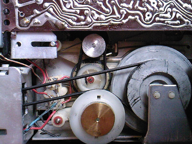

Sujet : philips el3302 Nouveau | De fdevlos Le 20-02-2010 à 13:10 sta |
Merci à sloup pour l'alim., je tenterai la manip et à F6CTP pour la bonne adresse.
A l'attention de ceux qui arrivent sur ce forum après avoir tapé : el3302 courroie ou belt dans gogol, bienvenue à eux, le montage des courroies -->
