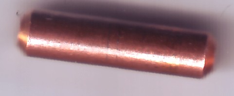

Sujet : le 16 2/3 ? Nouveau De slouptoouut  Le 15-02-2010 à 22:18 sta
    Ba, même dans les coupe-circuit à cartouches cylindriques , on trouve aussi ...parfois ...n'importe quoi y compris des trucs juste bons a appeller les pompiers !
    Comme par exemple, un bout de rond en cuivre massif, usinés aux dimensions des cartouches par un tourneur !
    jugez vous même ->
