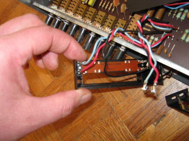

je echerche le schéma de l'ampli Scientelec sus-nommé, ainsi qu'un potar à glissière de 47 K ohms pour ledit ampli.
Je l'ai essayé au casque et la voie droite bourdonne et le niveau de sortie est bien plus faible que la voie gauche.En démontant, je me suis aperçu que le potar droit avait une connection cassée et la piste est rompue.

c'est pas tout jeune comme appareil mais c'étais fiable , rustique, rarement en panne, et facile a réparer , ces amplis scientélec (sauf les dernières générations ou pour cause de fabrication de masse et a bas prix il en ont fait des non fiables parce baclés ! jusqu'a cette boite fasse "plouf" ! ) j'en ai connu qui on fait de la sono "a donf" , ou qui se sont pris des conso renversé, ou une pluie d'orage ...et qui sont repartis quand même apres nettoyage et remplacement de quelques condo ou transistors !
Pour le potar, quelle est sa valeur et ses dimensions? c'étais apparemment des modèles courants (du moins dans les années 1970 ...) et j'ai peut être ça (va falloir que je fouille dans mon bordélodrôme !) par contre c'étais tres ordinaire comme qualitée , ces potars, c'étais pas du ALPS !

J'en ai sauvé avec de la peinture conductrice (hors de prix) pour réparer les pare brises dégivrants.
La piste est souvent coupée au ras de la cosse.

a propos de panne vicieuse et de coupure, j'ai eu une panne "a la con" sur un vieux Scientélec A2020 je crois , équipé de transistors finaux archi-classique en l'occurence 2N3055
L'ampli avais cessé subitement de fonctionner suite a une brusque pointe de modulation (genre démarrage a fond et gros coup de basse !) et une piste du circuit imprimé (en bakélite ordinaire et dont la largeur de piste étais un peu juste ) avais rompu entre l'étage final et la cosse de sortie allaut aux borne "haut-parleur" ! l'ensemble continuais d'amplifier en fait, mais a vide !
Ces coupures de potar, ou de piste de CI , semblent être une maladie fréquente de ces amplis !

Je ne pense pas qu'il soit sauvable car le raccord est cassé net et vu la faible surface de la cassure un collage est impossible, et resterait la piste à réparer, même le vernis conducteur serait difficile à faire tenir.
La longeur du potar est de 7,8cm pour 1,3 de large et 0,8cm d'épaisseur.La marque est RADIOHM.

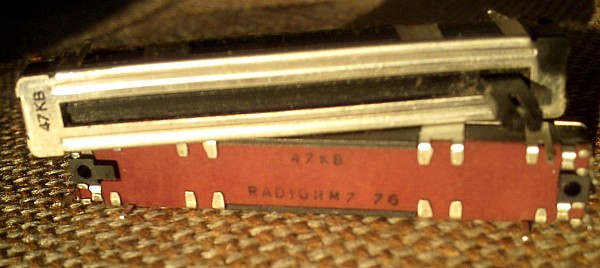

bon, j'ai trouvé un 47 k- B (ce qui est en proportion plus logique , B = logarithmique, et mieux adapté que A= linéaire pour un ampli , car la courbe de "sensation" au son de l'oreille est sensiblement logarithmique )
mécaniquement, il fait:
L:78
l:13
h:8 mm
et peut se monter sur C I (par soudure de ses pates) ou par vis (il a deux trous de 3 mm à l'arrière)

Sujet : Scientelec A 2400 Nouveau | De slouptoouut Le 14-02-2010 à 20:58 sta |
je peux vous trouver un autre 47 K-B, électriquement identique, pour que les deux canaux soient identiques , comme ça vous changez les deux ... et gardez l'ancien 47k-A en PDR !

les miens ont les bonnes dimensions et la bonne course ...et bonne nouvelle , j'ai eu le 2 eme potar en 47 k (log)
