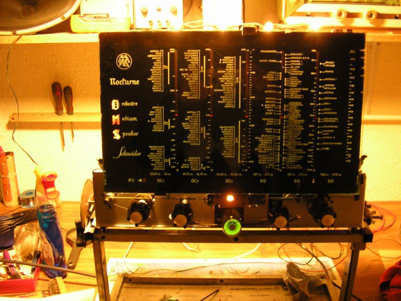

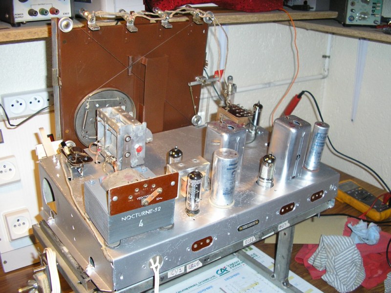

Sujet : J'ai la trouille !!! Nouveau | De michel du 70 Le 18-02-2010 à 18:55 sta |
bonsoir a tous
Une bonne nouvelle ,ça y est , il chante , en GO je capte 4 stations( RTL. EUROPE. RMC )
fort et clair .Un petit nettoyage du potar de puissance et ca devrait aller mieux .
maintenant je vais attaquer la caisse il faut que je trouve du placage noyer!!
Quelques photos.
Bonnes soiree a tous ![[:Hi:]](s12.gif)
Sujet : J'ai la trouille !!! Nouveau | De michel du 70 Le 18-02-2010 à 18:56 sta |
Suite et fin ![[:Hi:]](s12.gif)
