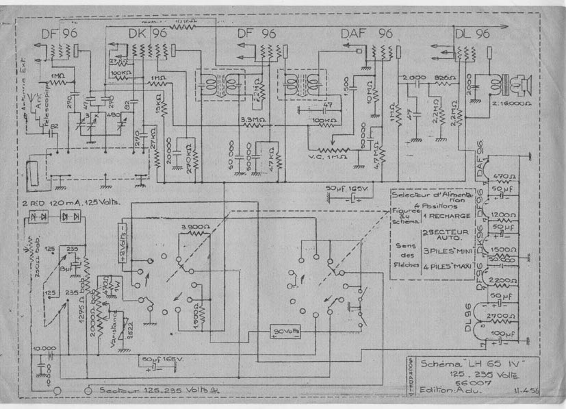

J'entame la restauration de ce poste qui est un pile/secteur et dont les tubes sont:
1L4 , 1AC6 , 1T4 , 1S4 , 3Q4
Est-ce que quelqu'un en aurait le schéma?

Exact, c'est celui-ci. C'est d'ailleurs une photo du mien.
Exact aussi pour la 1S5 ( DAF91 ) et non pas 1S4. Je viens d'aller voir sur le lexique et de m'apercevoir que je n'avais pas de valve dans ma liste.Merci

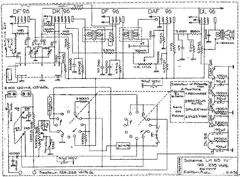

Bonjour Gilbert
La route a été bonne au retour de Reims,
J'ai de la doc sur un sectrad week-end trouvée je ne sais plus quand sur le net, les 2 premières sont en pdf à l'origine mais trop gros pour passer sur le forum, si c'est le bon poste j'ai aussi le schéma et le détail de l'alim sur les 4 positions : charge, secteur, pile mini et pile maxi.
Déjà le 1°
Francis

A cette doc venait s'ajouter le schéma

Voici le schéma, j'ai fait un doublon, je ne voyait mes précédents post

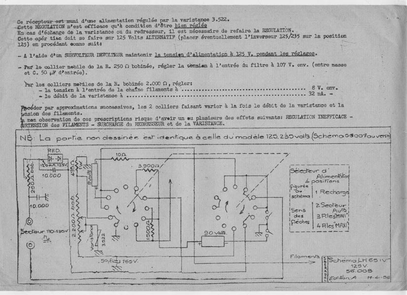

Et celui de l'alimentation avec plus de détails
Sujet : Sectrad Nouveau | De j f k Le 24-02-2010 à 11:31 sta |

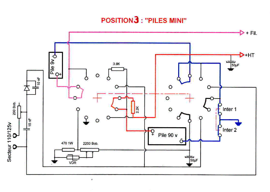

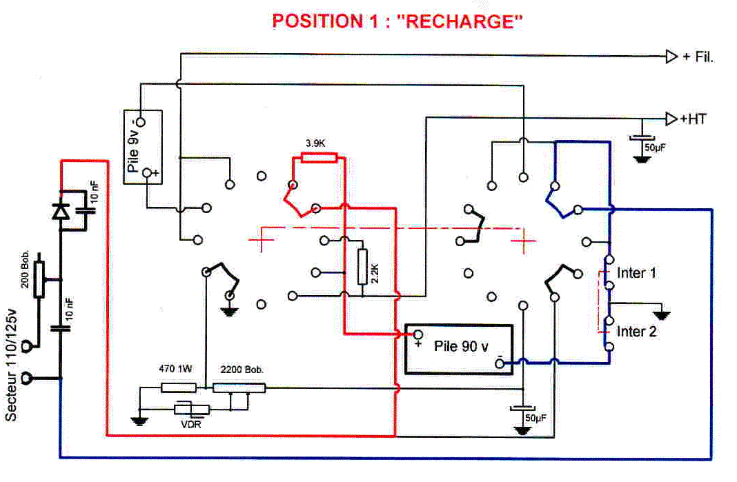

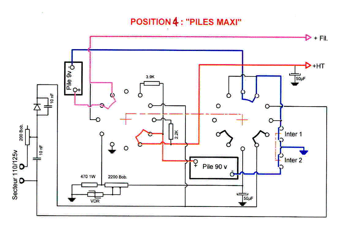

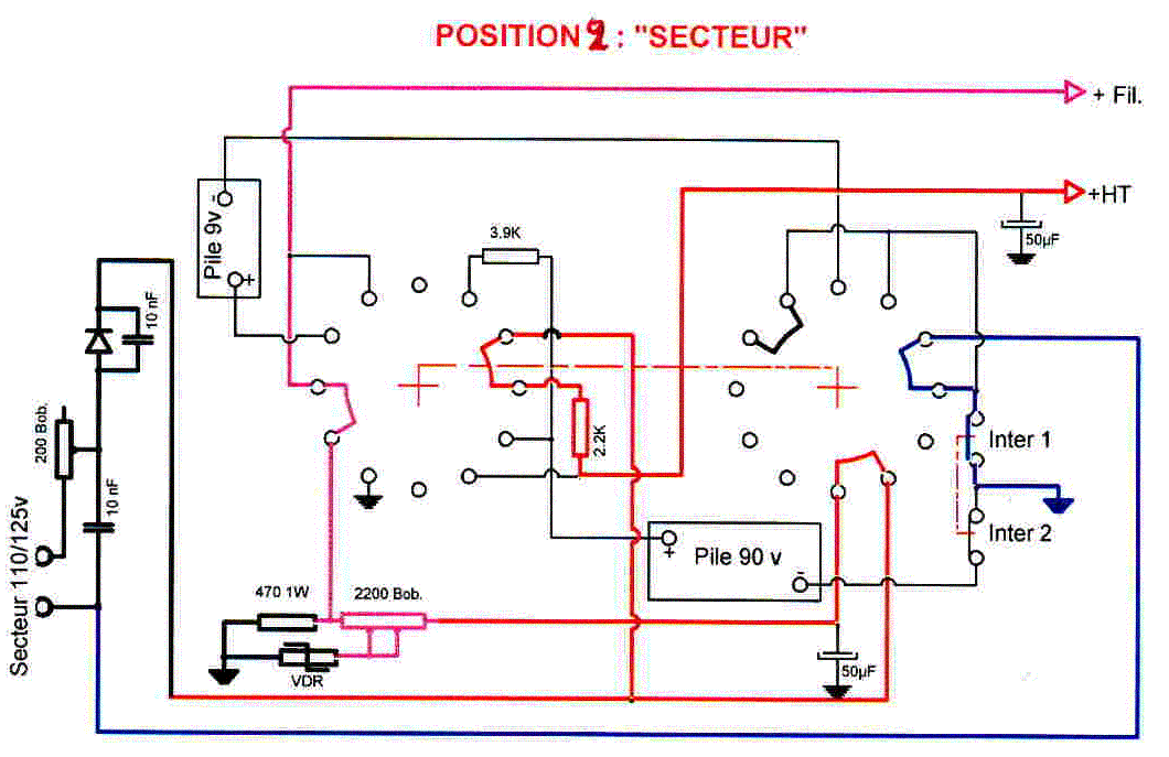

Ensuite les différentes positions de l'alimentation
Sujet : Sectrad Nouveau | De j f k Le 24-02-2010 à 11:32 sta |
Sujet : Sectrad Nouveau | De j f k Le 24-02-2010 à 11:34 sta |
Sujet : Sectrad Nouveau | De Jacques (webmestre) Le 24-02-2010 à 11:34 sta |
Sujet : Sectrad Nouveau | De j f k Le 24-02-2010 à 11:37 sta |
Et la position 4
J'avais oublié que j'avais cela dans un recoin de mon disque dur
Je ne me rappelle plus du tout sur quel site il se trouve et je remercie celui qui les a mis un jour à dispo.
Francis

Pour les schémas du Socradel, il me semble bien qu'il viennent du forum Radiofil, mais ils sont passés ici aussi...
Les 4 schémas d'alim sont dûs à Pierre (j'ai oublié son patronyme) du Nord...
Sujet : Sectrad Nouveau | De j f k Le 24-02-2010 à 14:28 sta |
Et d'après la doc ce modèle est le LH 65 IV WEEK END 56, donc il n'est plus à identifier sur le GL, et je suppose que le 56 donne l'année....
