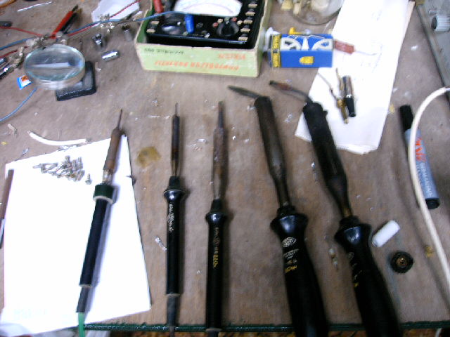

La question est la suivante: comment entretenez vous votre fer (pour ceux qui n'ont pas le chance d'avoir une station de soudage)?
J'ai constaté sur des fers trouvé récemment que la panne était enduite d'étain avant arrêt (ils n'ont pas du servir depuis 15 ans).

Le fer qui me servira sans doute le plus sera le 20W car les circuits imprimés des TVC sont fragiles (surtout le TVC3), par contre, quel peut être l'usage d'un fer de 100W en radio?Souder des cosses sur un châssis métal?
Sujet : Entretien des fers à souder Nouveau | De Masterorion Le 24-02-2010 à 20:03 sta |
Tout à fait ça : les soudures sur châssis.

il y a des cas ou un fer de 100 w voire mieux encore 150W peut rendre de gros service outre le cas des soudures de cosses de masses sur un chassis, c'est pour ressouder des tresses de balais , des extrémités d' enroulements d'induit , des cosses , sur des démarreurs, des dynamo, des alternateurs (et ça peut éviter de changer le démarreur ou l'alternateur entier , surtout si c'est une vieille voiture dont on ne trouve plus les pièces !) ...
Bon, ce n'est plus du domaine de la restauration de radio , mais de la restauration de voitures ! (ou de tracteurs, ou de camion ...)
