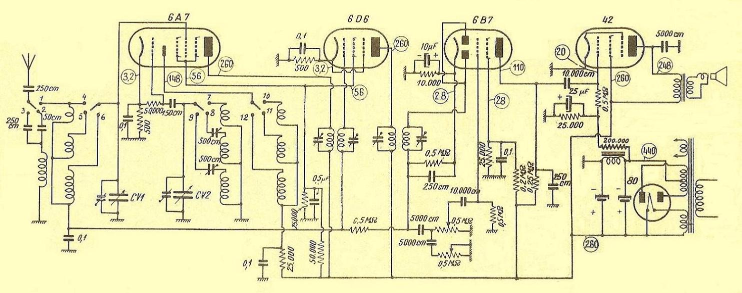

Sujet : STELLA à réparé Nouveau | De Pierrot du 82 Le 24-02-2010 à 21:16 cms |
|  | Un schéma avec les même lampes ------------------------------------->

Sujet : STELLA à réparé Nouveau | De Pierrot du 82 Le 24-02-2010 à 23:50 cms |
et en couleur sépia !

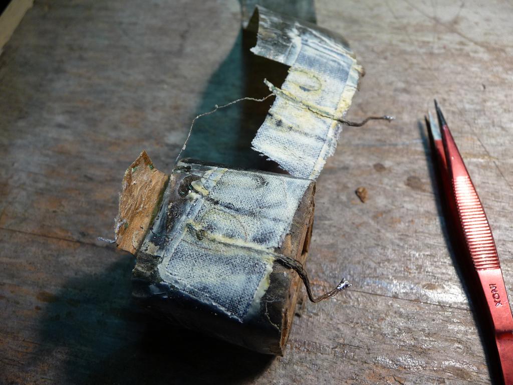

Sujet : STELLA à réparé Nouveau | De gege Le 26-02-2010 à 20:04 sta |
Merci pour le schemas j'ai été obliger de débobiner le transfo BF fil couper au niveau des soudures j'espère que ça va marché après
