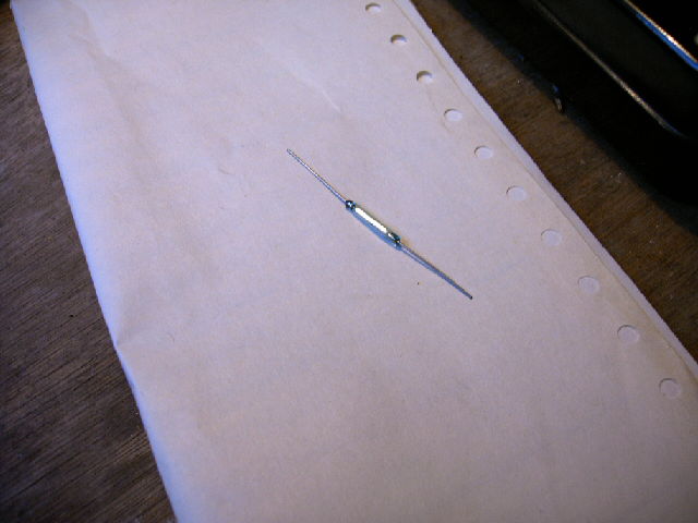

J'ai aussi une petite boite de ce truc en photo.Ca ressemble à une diode, mais ça n'en est pas une, il n'y a pas de conduction quel que soit le sens.La partie sous verre est constituée de deux fils aplatis et ne se touchant pas.![[:??:]](s11.gif)

"J'ai aussi une petite boite de ce truc en photo.Ca ressemble à une diode, mais ça n'en est pas une, il n'y a pas de conduction quel que soit le sens.La partie sous verre est constituée de deux fils aplatis et ne se touchant pas"
Une photo en gros plan ? On dirait presque des voyants néon...
Sujet : usage diode DO5 Nouveau | De f1ftp Le 27-02-2010 à 16:17 sta |
Interrupteur à lame souple ILS

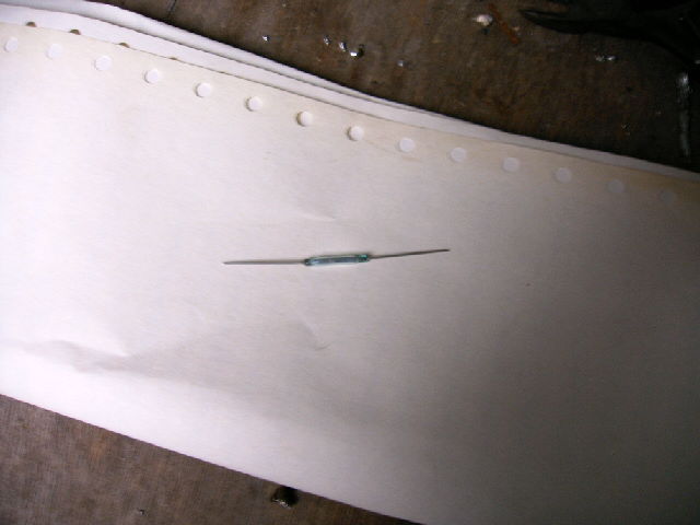

Sujet : usage diode DO5 Nouveau | De remi35 Le 27-02-2010 à 16:31 sta |
Il n'y a aucune indication sur la diode, seulement un papier sur lequel est écrit "diodes DO5 silec".Une photo de la bête
Pour la chose bizarre, c'est tout ce que je peux faire pour la photo.

<<Interrupteur à lame souple ILS>> dit f1ftp.
Vous approchez un aimant ,on entend un clic et l'inter se ferme.

Les inters ILS (ou encore relais reed) étaient d'ailleurs utilisés sur certains TVC.

|  | Les ILS, ça servait aussi dans les claviers informatique de marque KEYTRONICS dans les années 80...

Il y en avait un peu partout,commandés par un aimant ou un bobinage concentrique.
On en voyait dans des boitiers DIL .
Il y en avait à 3 fils (avec un contact "repos")
D'autres mouillés au mercure.
Avec le temps j'ai remarqué que parfois le contact ne se fait plus (bien que sous atmosphere controlée) on peut parfois les "nettoyer"en les faisant fonctionner avec un courant de quelques centaines de mA.

Pour une fois que les intervenants de ce forum ne racontent pas des bêtises (c'est rare...), je confirme que, d'après les photos, vous êtes l'heureux propriétaire d'un stock d'interrupteurs à lame souple. Manque plus que les aimants qui vont avec... ![[:Hi:]](s12.gif)

bonsoir -le truc en verre peut etre aussi un eclateur 5000 volts tres souvent utilise sur les anciens tv -il se trouvait sur la platine pav (protection du tube )-si il y a un espace entre les deux fils a l'interieur du tube en verre c'est un eclateur -aucune utilité -
