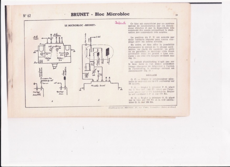

Sujet : Bloc de bobinages Brunet Nouveau De Totolagalène  Le 01-03-2010 à 19:10 sta
    Quelqu'un connaîtrait-il la valeur de la MF pour laquelle ce bloc est prévu?
    Merci.
Sujet : Bloc de bobinages Brunet Nouveau De Pierrot du 82  Le 01-03-2010 à 19:18 cms
Ça dépend de quelle époque :
de 1940 à 1950 (environ) : 472 KHz
après 1950 : en général 455 KHz
Sujet : Bloc de bobinages Brunet Nouveau De Totolagalène  Le 01-03-2010 à 19:23 sta
    Merci Pierrot. L'engin est d'avant 1950.
    Ce serait donc le très répandu 472!
    Il aurait pû le dire ce conard de Brunet!:-D[:Hi:]
Sujet : Bloc de bobinages Brunet Nouveau De Pierrot du 82  Le 01-03-2010 à 19:30 cms
Ce n'est pas sûr à 100% !
Mais vraisemblable...
