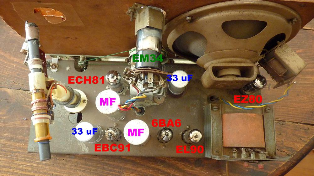

Sujet : Identification tube Nouveau | De Adams Le 06-03-2010 à 10:00 sta |
Pour l'emplacement exact des lampes faites une photo du chassis,vue de dessus.
Sujet : Identification tube Nouveau | De slouptoouut Le 06-03-2010 à 10:06 sta |
Oui, quel est l'emplacement exact de ce tube ?
Est il placé sur un support , situé entre deux boitiers verticaux en alu , cylindriques ou rectangulaires, avec des trous donnant accès a des vis de réglages (qu'il faut éviter de déregler si on a pas les connaissances et les instruments nécessaires pour les re-régler !)
si c'est ça, alors
-si le support comporte 7 trous ,c'est tres probablement une 6BA6
-si le support en comporte 9 , ça peut être une EF85 ou EF89
Sujet : Identification tube Nouveau | De Adams Le 06-03-2010 à 15:46 sta |
labricole.24 m'a envoyé la photo que je mets sur le forum.
La 6BA6 et la EBC91 sont à intervertir.

Sujet : Identification tube Nouveau | De Pierrot du 82 Le 06-03-2010 à 16:56 cms |
Appellations plus courantes des tubes :
EBC91 --> 6AV6 ou 6AT6 détection + préampli BF
EL90 --> 6AQ5 finale BF
la 6BA6 s'appelle aussi EF93 ampli MF
Les tubes EBC91 et 6BA6 sont effectivement à intervertir.
