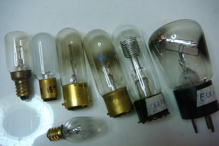

Pour Patrick les lampes de gauche sont en 110 et fonctionnent ( dispo) celle qui est en dessous est claqué juste pour la forme.
A droite certainement une régulatrice à gaz et à coté une valve à chauffage directe 3 broches.

de gauche a droite :
1-lampe d'éclairage a incandescence 110-130V E14 pour machine à coudre ou frigo
2-lampe d'éclairage a incandescence 110-130V Ba15d même genre d'usage
3 et 4-lampe d'éclairage a incandescence 110-130V B22 (2 pièces) tubulaire pour éclairage décoratif, petit luminaires
5- régulatrice au néon , culot P, type 4687 , tension stabilisée 82 à 90v , intensité conseillée 20 mA
6- valve monoplaque chauffage 4V , HT 250v, des "temps héroiques" de la radio, peut être une V430
et , en dessous :
7- poirette 220-240V 5 a 7W culot E12 , lampe de veilleuse pour bébé , également utilisable comme résistance de stabilisation de pont de wien dans certains anciens générateurs BF ...
la lampe "2" (110-130V culot Ba15d ) m'intéresse, mais elle seule, j'ai déja toutes les autres !
