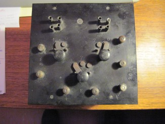

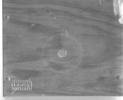

Salut à tous.
Toujours hier j'ai trouvé un morceau de poste.Je dis morceau car je pense qu'il
n'est autonome (voir photo)
Il y a une marque LECOQ.
A l'intérieur il y a 2 transfos "TSF " rapport 3
1 condensateur fixe en bakélite marron, sortie par 2 cosses, c'est tout plat et gros comme
une pièce de 2 euros
1 CV qui a disparu
2 commutateurs à 2 pos et 1 autre à 3 pos. et 2 supports de lampe 4 broches
7 douilles de connexion, 2 marquée HP (à gauche), 2 marquées E (en bas) et 3
pour alim +80, -80/+4 et -4 (à droite).
Cet appareil est-il entier? ou bien un module d'un tout. Je ne sais pas ce que sont
les bornes E.
Qui aurait une idée?
Merci d'avance.

ce n'est pas un poste mais un ampli bf pour poste a galene .... non ?

Bonjour f1bec,
C'est bien possible car il n'y a pas de circuit d'accord.
La lettre E serait l'entrée venant d'écouteur d'un récepteur. Ca se tient.
Mais quelles lampes et quel HP ?
Le condensateur plat est en parallèle sur la sortie HP.
La pièce manquante ne serait pas un CV, mais peut-être un rhéostat de volume.
A bientôt.

je ne suis pas un expert c'est certain, mais le petit condo au mica type mikado permet d'eliminer les residus de HF,
le hp est un hp a pavillon de l'époque je suppose, ce qui revient, je pense, au même qu'un écouteur de casque à haute impédance.
les deux lampes etaient des triodes à chauffage 4v filament, 80v plaque et un transfo d'entrée et le second de couplage entre les étages
en entrée soit un recepteur à galene, un audion ou un monolampe à réaction ...
les "pros" completeront

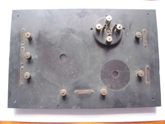

Pour faire suite à cette série de messages, je pense avoir trouvé le récepteur
qui alimentait cet ampli. Il ne reste plus que la platine supérieure (voir photo .jpg
jointe). Je vais essayer de le 'refabriquer' avec des pièces d'époque.
Pour l'instant je continue mes fouilles pour retrouver des pièces (CV et boutons
gradués sont déjà de côté).
Gros problème ce sont les bobines d'accord.
J'ai trouvé un schéma (voir .pdf). Partie L2 et L3, c'est OK.
Si quelqu'un a une idée pour les bobines autour de L1, je suis preneur.
A bientôt à tous.
crilemans
