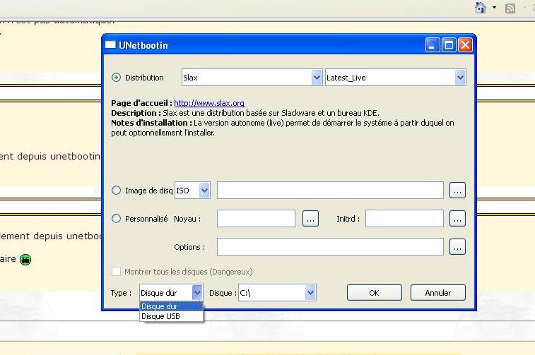

pour moi, le meilleur moyen d'installer une distribution linux est de passer par une clé usb bootable sur laquelle est placée la distribution en question.
Les avantages :
- tester rapidement si la distribution convient à la machine et à l'utilisateur. Plus rapide à créer qu'un live cd.
- Evite l'inconvénient majeur des live cd : la lenteur. Le principe est le même mais en beaucoup plus rapide et surtout, il y a moyen d'y stocker des données.
- comme un live cd vous pouvez utiliser votre système, vos données, vos applications sur n'importe quel autre pc.
L'inconvénient :
- Le pc doit avoir la possibilité de booter sur le port usb. C'est le cas des machines récentes.
La procédure :
- prendre une clé d'au moins 4 GB
- utiliser le soft unetbootin : http://unetbootin.sourceforge.net/ pour créer la clé bootable.
- modifier dans le bios la priorité des boot : support usb en premier
- tester la distribution choisie.
- si convient, installer à demeure sur le disque dur. En général, un soft d'installation est disponible dans la distribution choisie ou depuis unetbootin.

La procédure :
Bien sûr, j'ai essayé.
La clé boote "une fois", tout va bien mais semble s'altérer lors du premier "shutdown": elle ne boote plus ! !
On en refait une toute neuve et ça repart . . . "une fois".
Je n'avais pas ce lien, je le garde pour la prochaine fois où je me sentirais d'attaque pour recommencer
Yves.

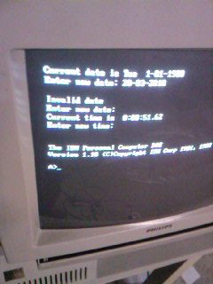

Tout le problème de windows est résumé dans le post d'Yves :
" PC sous Windows pour le reste de la famille auquel je ne touche que pour réinstaller quand il s'est produit un grand malheur " : nécessité de réinstaller régulièrement le système (ne pas confondre avec restauration windows)
"d'un vieil HP XE3 au labo qui ne supporte pas plus récent que W2000 " : les versions successives de windows rendent obsolètes les machines de plus de deux ans. Le pc est ravallé au statut de consommable.
Le problème ne date pas d'hier avec les OS du grand Bill.
La photo à droite montre un vénérable IBM 5160 arborant le bug de l'an 2000 sous dos 1.1. Appareil de 10000 $ à l'époque rendu obsolète dès la sortie de dos 4.0.
(si quelqu'un a un moniteur d'origine; même hs, ne le jetez pas, j'achète )

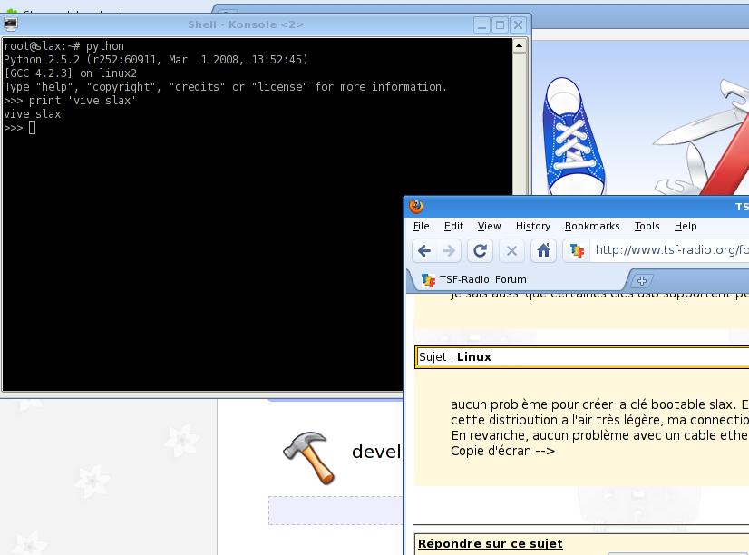

Dernières mésaventures avec Slax (très joli bureau!):
-Ne trouve pas comment l'installer sur un HD.
-Ne sait pas imprimer sur une HP Deskjet 840 (pourtant pas exotique) !
Et les clés USB crées avec unetbootin ne font qu'afficher "Boot error". Qu'est ce que j'ai raté ?
En bref, il est très facile d'installer Linux comme un jouet qui permet d'aller "surfer sur la toile" mais je n'ai pas réussi à aller plus loin . . . ![[:ouin:]](s10.gif)
Moi qui voulait toucher à Python, c'est pas gagné !

Sujet : Linux Nouveau | De fdevlos Le 20-03-2010 à 22:43 sta |
grand chelem !
Aucun souci pour installer des packages également.
python par exemple (V 2.5.2) photo -->
L'install à demeure sur le HD, le plus simple probablement depuis unetbootin.

<< L'install à demeure sur le HD, le plus simple probablement depuis unetbootin. >>
Comment t'y prends tu ? C'est ce que je ne sais pas faire ![[:ouin:]](s10.gif)
Sujet : Linux Nouveau | De fdevlos Le 20-03-2010 à 23:14 sta |
On peut utiliser le menu de sélection de disque en bas à gauche -->
Il doit y avoir la même chose sur des versions plus récentes d'unetbootin
Sujet : Linux Nouveau | De YM Le 20-03-2010 à 23:29 sta |
Mmmh ?
Tu veux dire unetbootin pour linux ?
Encore faudrait il que le HD soit vu et peut être même monté ?
J'y repense après une bonne nuit . . . .
Sujet : Linux Nouveau | De fdevlos Le 20-03-2010 à 23:42 sta |
non, pas nécessairement. L'unetbootin que j'utilise est sur un pc windows (celui du boulot). C'est une version qui date un peu.
Le disque c: qu'on voit sur l'image contient windows effectivement.
Je n'ai jamais utilisé la version linux d'unetbootin, je ne pourrai pas te renseigner mais sur un pc windows, si tu branches un second disque en master ou en slave du premier tu dois pouvoir y installer slax depuis unetbootin.

Si le disque slave est formaté et reconnu par windows comme disque D:, le plus simple, je pense :
- télécharger la version windows de unetbootin (ou lili usb creator)
- lancer unetbootin
- choisir la distribution
- sélectionner le disque D:
voir copie d'écran du message du 20/03 à 23h14

Tiens, à ce sujet je suis en train de me faire une install "persistante" (qui permet de tout sauvegarder) de LinuxMint 8 sur une vieille clé inutilisée de 4Gb, mon vieux disque de 20Gb sature et j'en ai marre de WinDobe. Quand je serai riche je m'offrirai un MacBook. Ah ! McIntosh, Ya que ça de bon !!!
Il y a toujours le vieux que mon père s'était acheté étudiant... Pour les connaisseurs, c'est la version limitée dédicacée dans le capot par ses concepteurs !!! Une pièce de musée.
