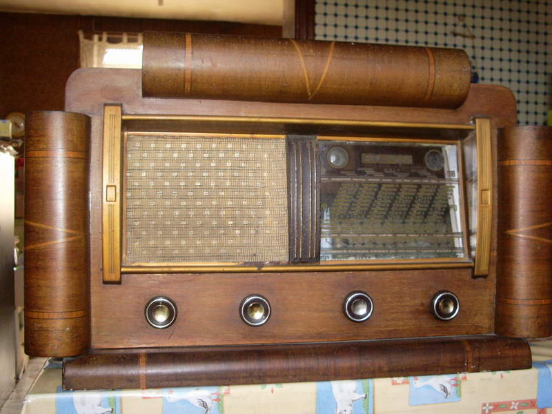

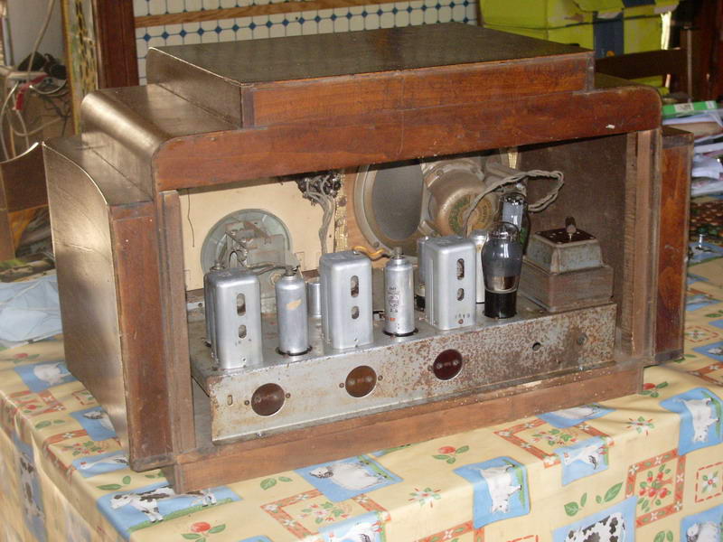

je viens de recuperer ce poste, je suis surpris par le nombre de lampes (8) mais
surtout par 2 etages mf . etait ce bien utile ?

Sûrement pas très utile, mais le prix d'un poste se justifiant par le nombre de lampes, il fallait bien les occuper à faire quelque chose !
C'est pas un poste de chevet, il tient de la place...
Quelles sont ses caractéristiques, combien de gammes, sa marque et sa référence ?

pour sa marque je ne sait pas, vu de devant c'est un classique poste a oreille.
po go et oc pour les lampes : 6e8, 6m7, 6m7, 6h6, 6af7, 6j5, 6v6, 5y3
hp a exitation . pas de carton arriere rien pour en savoir plus.

Je le daterais de 1949-1950 à cause des lampes utilisées et de l'esthétique...
Deux étages MF, ça donne plus de sensibilité et de sélectivité, mais c'est plus difficile à régler !
En tout cas vous avez un poste original !

Il est vrai que ca se voit plus sur les postes de traffic que sur les postes de particulier, mais bon, ca rajoute de la sensibilité c'est sur.
Par contre, il vaut bien soigner le cablage parce que gain de 2 étages MF si les lampes sont poussées à bloc est monstrueux, heureusement la CAG doit calmer la bête sur les postes puissants
