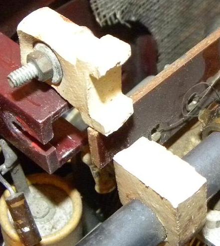

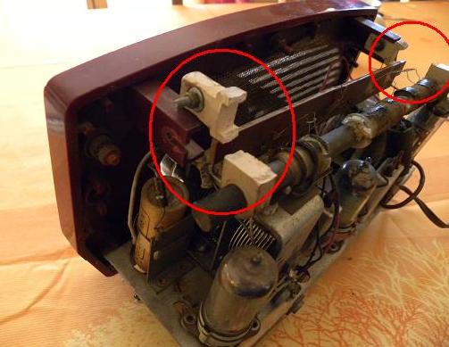

Voici le petit dernier, un RA125. Il est assez bien préservé et plutôt propre. Un souci cependant, les deux supports en caoutchouc sont cassés. Je pensais éventuellement les recoller mais cela ne tiendra pas longtemps.
quelqu'un a-t-il déjà reconstruit ces pièces et dans quelle matière ?
Merci !

J'utilise des colliers Rilsan dits "tie-wrap" pour consolider les supports...

Bonsoir ,
Je peux fournir de la plaque de caoutchouc de la même épaisseur il n'y a plus qu'à tailler à la demande.

Et un collage à la cyanolite?

Je les recolle le cas échéant à la super glue. Sans soucis.
Ce sont les supports blancs qui cassent, les gris semblent plus solides mais bon, ils sont aussi plus jeunes de quelques années.

La meilleure solution est celle de Guy, refabriquer ces pièces est relativement facile.

Achetez deux gommes dans une papeterie et retaillez vos deux supports.
Comme le dit Jacques, c'est relativement facile.

Merci à tous,
Je vais tenter de les refabriquer !

Effectivement les 2 gommes douces c'est peut-être plus économique que l'envoi d'un colis.
