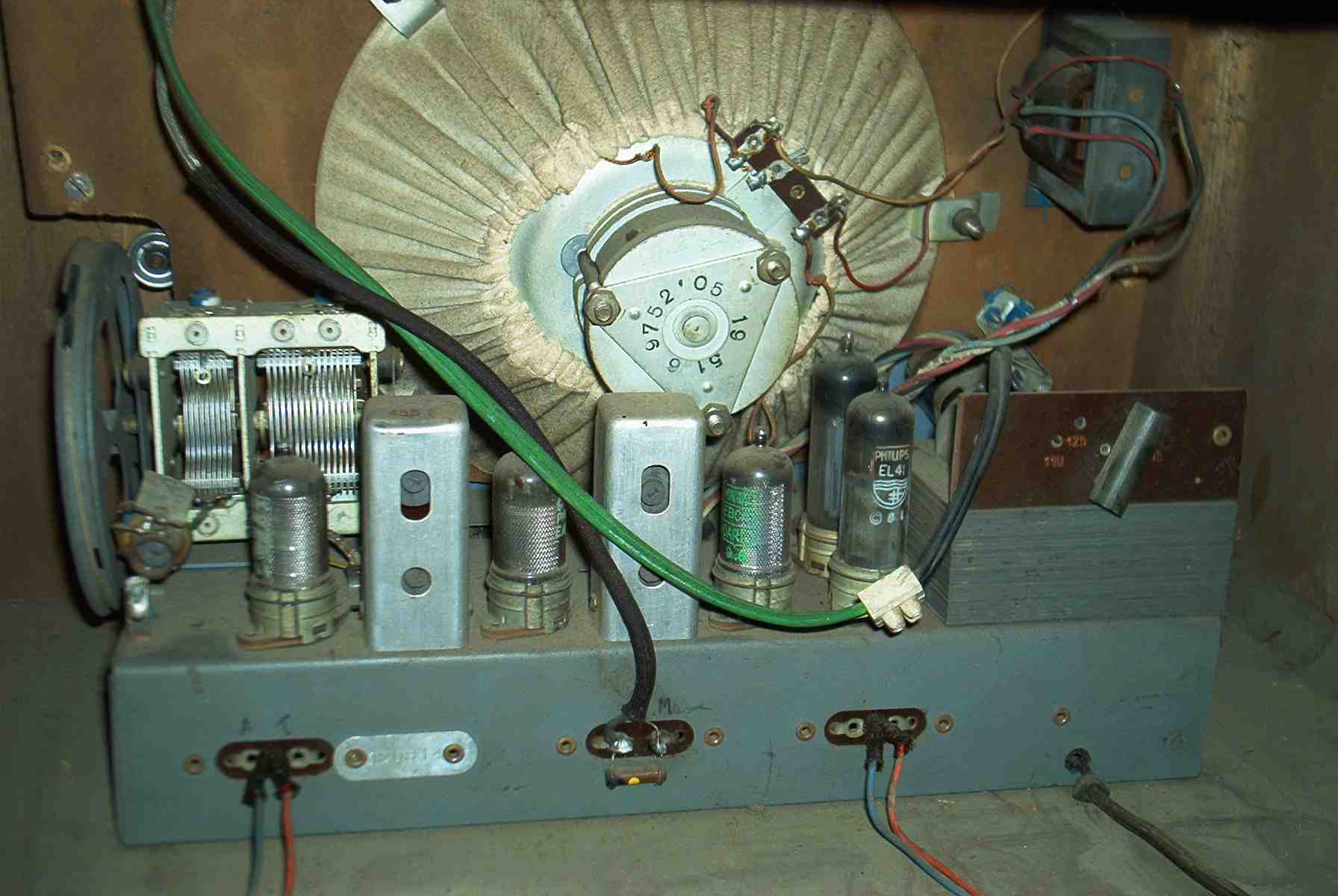

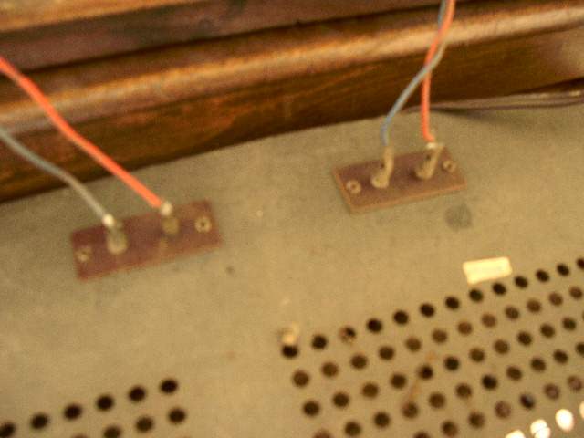

On voie déjà du bricolage les fils soudés directement sur les sorties arrière néanmoins c'est un appareil classique.
Sujet : réparation d'une TSF Nouveau | De Pierrot du 82 Le 13-03-2010 à 18:36 cms |
Votre appareil date de 1948 ou après au vu des lampes employées (culot Rimlock)

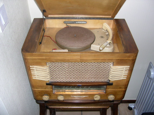

Sujet : réparation d'une TSF Nouveau | De JCN Le 13-03-2010 à 18:43 sta |
Il y a un Pick Up au dessus.
En attendant, ne le branchez pas, il y aura moins de boulot à effectuer.

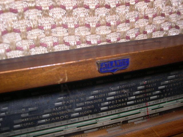

de nouvelles photos de mon poste , je n'ai pas trouvé Tésèsèfe.56; un poste de cette marque?? Dans le site que tu m'as donné; il va me falloir attendre
Sujet : réparation d'une TSF Nouveau | De dcrid Le 15-03-2010 à 19:28 sta |
et la marque
je viens de voir les liens Pierrot , est ce à dire que mon poste aurait les mêmes composants intérieurs ; à savoir les lampes ECH42/EF41/EBC41/EL41/EM4/AZ41 : merci

Pour le lien "Atlantic" voir ICI

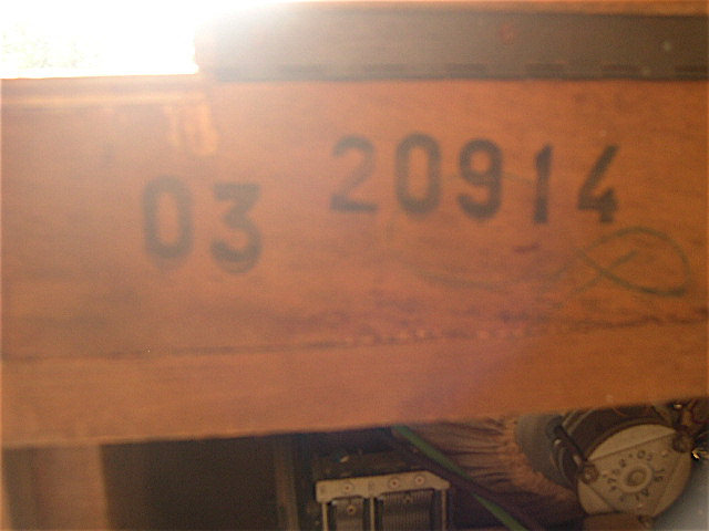

pas pu attendre alors à défaut de photo quelques renseignements...
sur l'arrière et imprimé sur le bois de la radio les chiffres 03 20914

Je perçois les lampes à la loupe et leurs numéros qui doivent être probablement les mêmes que ceux inscrits sur l'arrière du carton...
Sujet : réparation d'une TSF Nouveau | De Jacques Flamand Le 15-03-2010 à 23:01 sta |
il me semble que la platine est une Philips AG2106

Pour les images , y a un oops pourtant je viens de diminuer leur formats , je les envois une à une ; merci encore
celle là on y voit pas grand chose c'est les indications des ampoules et racordement semble t-il
Sujet : réparation d'une TSF Nouveau | De dcrid Le 16-03-2010 à 21:33 sta |
raccordement des fils sur la carton
Sujet : réparation d'une TSF Nouveau | De dcrid Le 16-03-2010 à 21:41 sta |

Sujet : réparation d'une TSF Nouveau | De dcrid Le 16-03-2010 à 21:52 sta |
les chiffres à l'arrière du poste "imprimés " dans le bois

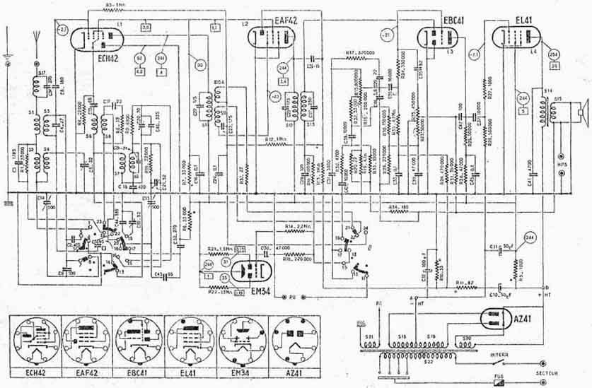

Comme promis j'ai trouvé quelque chose.
C'est un Philips BF 412 A mon original papier n'est pas terrible, je dois avoir mieux quelque part ...
Enfin en attendant, c'était pour faire avancé le chilili, le schlimmii, enfin le bouzin quoi !
"dcrid" je vous avais dit qu'il faudrait probablement patienter ...
Pour les copains, j'avais bien indiquer 1948 (en fait j'avais regarder dans l'EPR pour éviter de dire des bêtises, j'en dit et j'en faits assez comme ça en ce moment   )
Le schéma ne passe pas, sur une autre page alors ?
Sujet : réparation d'une TSF Nouveau | De Tésèsèfe.56 Le 17-03-2010 à 23:07 sta |
Sujet : réparation d'une TSF Nouveau | De Tésèsèfe.56 Le 17-03-2010 à 23:12 sta |
Petite différence EM 34 au lieu d'un EM 4, en attendant ...![[:Hi:]](s12.gif) ![[:Hi:]](s12.gif) ![[:Hi:]](s12.gif)
Sujet : réparation d'une TSF Nouveau | De dcrid Le 18-03-2010 à 00:59 sta |
Bonsoir Tésèsèfe.56 merci pour le schéma il est destiné à des néophytes donc pas vraiment pour moi ; il servira davantage à mes contacts à Radiosolo54 et Roger Michel auxquels j'ai envoyé un message pour la remise en marche de ce poste. Je compte vous voir tous les 2 du reste ; je les remercie d'ailleurs ici car je sais que vous vous donnez tous de la peine pour aider , et c'est de grand coeur que vous le faites , la solidarité existe finalement encore en France et tout spécialement ici sur ce forum; BRAVO

Oui Pierrot du 82 mais c'était pour répondre à Gilbert ; je ne savais pas trop ce qu'il voulait dire dans sa réponse de ce fait je me suis un peu senti fautif en employant ce terme que je connais...
Sujet : réparation d'une TSF Nouveau | De Gilbert Le 18-03-2010 à 20:16 sta |
Vous avez juste utilisé ce mot pour son contraire: les schémas sont plutot destinés aux connaisseurs qu'aux "neophytes".
C'était juste un peu d'humour, mais rassurez vous, je ne suis pas loin devant vous !
Bonne soirée![[:Hi:]](s12.gif)
Sujet : réparation d'une TSF Nouveau | De Tésèsèfe.56 Le 18-03-2010 à 21:39 sta |
Bonsoir à tous.![[:Hi:]](s12.gif)
Christophe à raison, j'ai utilisés un acronyme pour (EPR) Encyclopédie Pratique de la Radio.
Quant aux dénomination EM 4 et EM 34, si la plupart de ceux qui fréquentent les site radios savent ce que c'est, pas Christophe ...
En plus là je touche le cœur de la radio ... voire la magie de la radio.
EM 4 et EM 34 sont les dénominations (ou appellations) de lampes, qui dans le cas présent sont des "Œils Magiques ", soit des indicateurs d'accord, c'est moins poétique. Dans ma jeunesse certains les appelaient " l'œil de Moscou "
A titre indicatif l'EM 34 à succédé à l'EM 4.
Tous ceci pour notre ami, Christophe, que j'espère avoir éclairé des mes modestes lumières.
A bientôt, Pascal.![[:Hi:]](s12.gif) ![[:Hi:]](s12.gif) ![[:Hi:]](s12.gif)
Sujet : réparation d'une TSF Nouveau | De dcrid Le 18-03-2010 à 23:09 sta |
Merci Tésèsèfe.56 c'est déjà cela de pris pour les acronymes , reste mon poste j'ai contacté Radiosolo54 qui m'a joint et Roger Michel que je voudrais saluer en lui rendant visite![[:Hi:]](s12.gif) ![[:Hi:]](s12.gif) ![[:Hi:]](s12.gif)
