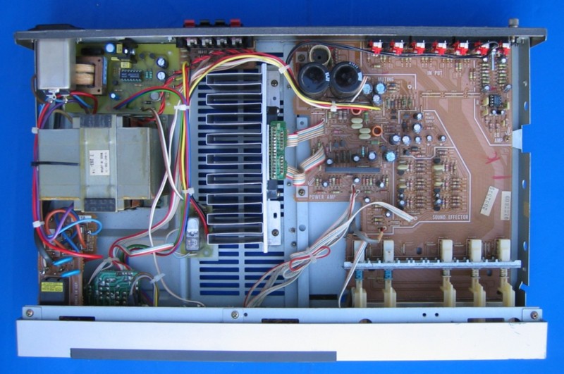

J'en ai réparé un il y a déjà plusieurs poignées d'années... Malgré mes 2 mains gauches, il me semble bien que j'ai réussi à l'ouvrir avec un tournevis cruciforme... Le (ou les) fusible(s) étai(en)t nickel(s), c'est le STK2129 qui était HS...
Sujet : chaine sony Nouveau | De jackoe Le 16-03-2010 à 20:53 sta |
Ah oui, les lampes d'éclairage du cadran (!) étaient hs également !!! Je les ai remplacées par des led rouges.
Sujet : chaine sony Nouveau | De noisette Le 16-03-2010 à 21:12 sta |
Vu la photo il y a aussi un circuit de protection à relais et une alim de rajoutée en plus de la réparation. Non ?
Sujet : chaine sony Nouveau | De jackoe Le 16-03-2010 à 21:27 sta |
Certes... Il y avait aussi un gros ploc à la mst ...

J'en ai un, démonté depuis des années, dont la photo ressemble à celle de Jackoe (enfin, à l'ampli en photo, pas à Jackoe lui-même)
La caisse est moche, mais l'intérieur et les vu-mètres sont ok. De plus, il fonctionne.
La ref du mien est TA 212
Si cela peut aider... me faire signe.
Comme celui-ci
