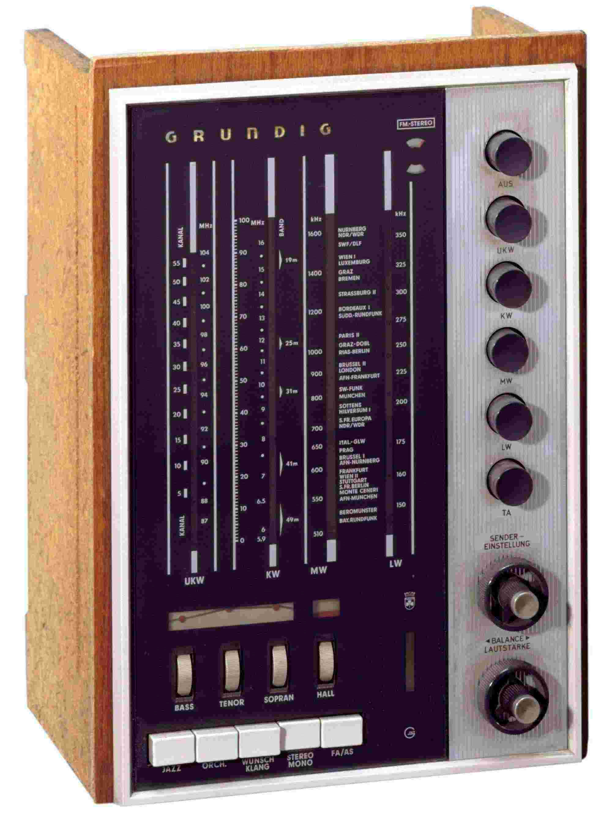

    1) je recherche le schéma et si possible le manuel
    et la documentation technique d'un TUNER GRUNDIG HF10. (voir photo)
    2) sur cet appareil, il y a une touche dont je ne connais
    la fonction, elle est marquée " FA/AS "
    quelqu'un peut-il me renseigner ?
    d'avance merci,
    Benoît

Sujet : TUNER GRUNDIG HF10 Nouveau De Jacques (webmestre)  Le 17-03-2010 à 04:56 sta
    FA/AS c'est le contrôle automatique de fréquence, alias AFC.
Sujet : TUNER GRUNDIG HF10 Nouveau De georgesgiralt  Le 17-03-2010 à 09:38 sta
    Je penserai plutôt pour "Ferrit Anten" pour le FA, le AS étant à rechercher du coté de la stéréo ou voisin...
    Sur mes Grundig, ce bouton sert à commuter le cadre ferrite interne en AM (et du coup coupe la stéréo quand on est sur ferrite, ce qui n'est pas idiot ;-) )))
    Comme vous avez le schéma, une ch'tite recherche devrait vous donner la réponse.
    Si vous n'en voulez plus, je vous en débarrasse pour l'Euro symbolique ....
Sujet : TUNER GRUNDIG HF10 Nouveau De Jacques (webmestre)  Le 17-03-2010 à 10:12 sta
    Ben justement, on retrouve les contacts de cette touche entre autres sur la BA102 de la tête FM (tension de correction émanant du détecteur de rapport).
Sujet : TUNER GRUNDIG HF10 Nouveau De bthiry  Le 17-03-2010 à 23:59 sta
    merci de vos renseignements.
    l'examen du schéma reçu de Gaston montre en effet que FA/AS commute les bobines d'accord, ainsi qu'une intervention au niveau du détecteur de rapport.
    L' explication de Georgesgiralt semble donc correcte.

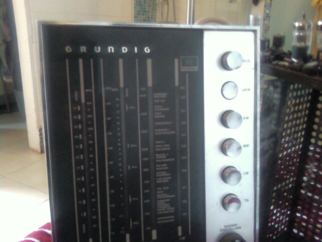

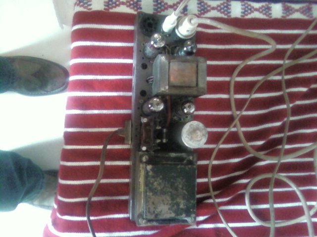

Sujet : TUNER GRUNDIG HF10 Nouveau De toscan  Le 17-06-2010 à 12:09 sta
    Salut a tous
    J'ai réparé l'an dernier le même nf10 et hf10 changement des condos et diversses réparation par contre je n'ai pas reussit a réparer l'entrainement du changement de station a fil le saute je ne sais d'ailleur pas comment le remettre et l'embrayage n'entraine plus rien
    est ce possible d'avoir des photos de l'interieur du tuner partie droite haut pour verifier le placement des fil pour l'entrainement et des photos de votre réparation
    ci joint une vue de mon ampli et tuner
    ps je n'arrive pas a brancher de platine disque sur la prise din mon pere me disait qu'il écoutait regulierement des disques en branchant sa platine sur l'entrée din du haut ???
    avec la mienne le son sort avec plein de gresillement par contre le lecteur cd fonctionne parfaitement bien le son est superbe les basses sont surprenantes
    merci de vos conseils;-)
