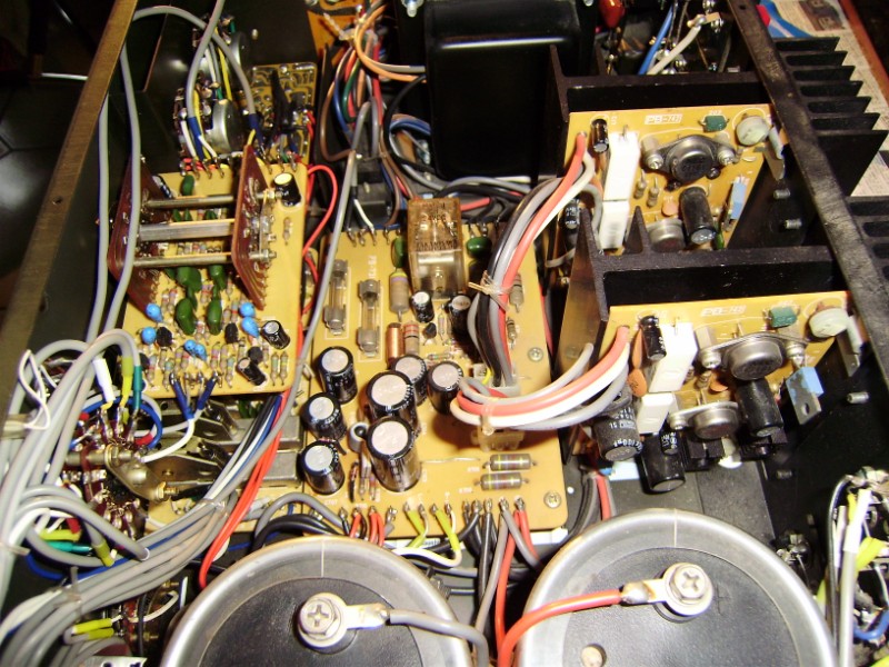

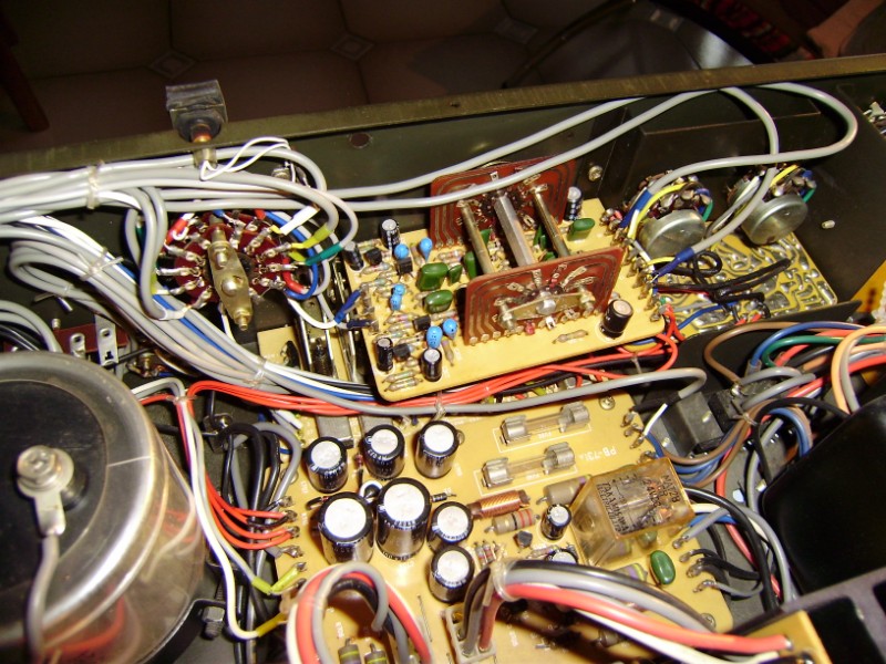

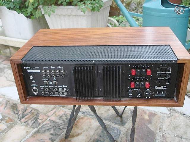

    bonjour je recherche un schemas pour reparer mon luxman l-308 pourriez vous m'aider merci d'avance voici une photo:-)Mon site préféré
Sujet : schemas Nouveau De rene  Le 08-04-2010 à 22:23 sta
    voila une autre photo:-)
Sujet : schemas Nouveau De rene  Le 08-04-2010 à 22:33 sta

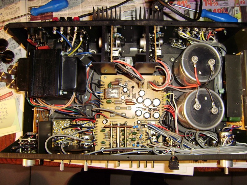

    voila l'interieure de l'ampli:-)
Sujet : schemas Nouveau De rene  Le 08-04-2010 à 22:38 sta
    une autre:-)
Sujet : schemas Nouveau De zeltron  Le 08-04-2010 à 22:40 sta
    Purée les grosses bonbonnes !
    ça , au moins, ça change de la plupart des amplis hifi grand public , ou même des amplis de sono qui annoncent 100W et plus par canal, avec des condos de filtrage d'alim ... ridiculement petits !
    (sur ce, désolé, je n'ai pas de doc de ce bel appareil )

    je l'ai trouver sur leboncoin une bonne affaire un plaisir a l'ecoute je vais changer quand meme tous les condos chimique + les 2 gros de filtrage je vais mettre des 22.000uf a la place des 10.000uf le schemas m'aurais aider[:Hi:]

    Autant il est INDISPENSABLE de remplacer certaines capacités en matière d'électronique ancienne, autant je n'en vois pas forcément l'intérêt sur du vintage 80. Ne pas oublier la surcharge du pont à la mise sous tension, uniquement limitée par l'impédance du transfo d'alim.

    Oui... cet ampli ne mérite pas d'être bidouillé.
    Doubler les capacités de filtrage peut apporter plus de soucis que d'améliorations.

    a propos du remplacement des condos de filtrage d'un ampli , je dirais que ...en proportion c'est plutôt sur les "ravauderies" récentes vendues en grande surface qu'il faudrais les changer ( même neufs, ils sont souvent sous dimensionnés , ou d'une qualitée déplorable ! on trouve parfois des engins prétendus faire 100 watts avec, pour le filtrage de l'alimentation , des condos chinois de marque inconnue et dont la taille est a peine plus grande qu'un dé à coudre ! )
    Sur un ampli vintage des années 80 de grande marque , et surtout si les gros condo de filtrage font déja 10 000 µF, ça n'est pas utile de les augementer ! (par contre , comme tout condensateurs chimiques qui sont forcément plus ou moins périssables , il peut être utile de les remplacer si il ont mal vieillis , mais en remettant les valeurs d'origine )
    quand a ceux qui font du tuning audio avec des capas énormes , soient ils prévoient des pont de diodes surdimensionnés (genre 35A là ou un 6A suffirais ) soient ils prévoient un démarrage de leus amplis par élimination de résistances (des résistances bobinés sont inséré en série avec le primaire du transfo de l'ampli , et sont court circuités , en une ou plusieurs étapes , par des relais associé a des temporisations le temps de charger les gros condos ... un procédé de démarrage "chronométrique" un peu comme les montages de démarrage de gros moteur en étoile-triangle ou par éliminations de résistances statoriques ou rotoriques ...)

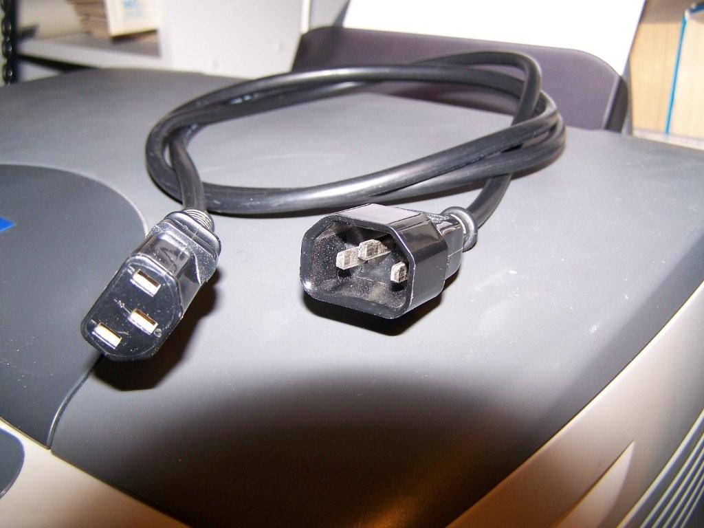

    j'aurais aimer savoir si quelqu'un avait les schémas technique et enfin quel type de câble d'alimentation il faut étant donné que la prise derrière l'ampli est de conception ancienne.
    (cf poste de rene avec les photos pour voir la prise)
    merci de vos futures réponses.
Sujet : schemas Nouveau De Michel 87  Le 20-09-2010 à 13:55 sta
    Le cable d'alim est un cordon américain standard 2 P côté femelle, et 2 P européen côté mâle.
    On le trouve facilement dans le commerce spécialisé informatique par exemple.

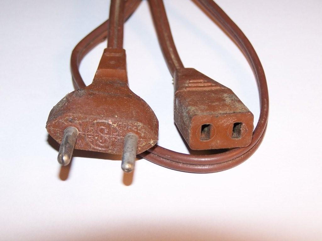

    Un cordon qui lui ressemble ? [:Hi:]

Non, le cordon de Jean-Marie est un cordon de PC, dit "cordeon IEC" 2P+T

Il faut un cordon qui aille sur cette prise ---------------------------------------->

    Je me suis renseigné,
    en fait il faut soit le câble de type origine US et un adaptateur US/FR sur la prise secteur,
    soit un adaptateur US/FR qui se fixe sur l'ampli.
    Il me semble en avoir vu un sur audiophonics.fr.
    ( http://www.audiophonics.fr/adaptateur-secteur-usa-poles-vers-prise-poles-p-5189.html )
    Soit changé la prise sur l'ampli pour une IEC et urilisé un cable classique.
    ( http://www.audiophonics.fr/elecaudio-es3g-embase-secteur-iec-plaquee-24k-p-4925.html )

    Bon finalement ce n'est pas le bon !!!
    En bref mission impossible sans changer la prise
    ou bricoler un câble (ce que j'ai fait).
