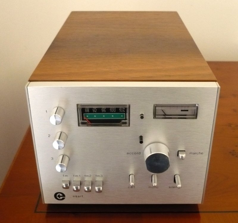

    Pour la première fois je viens de me faire avoir par un vendeur peu scrupuleux sur un site d'annonces en achetant en tuner FM Esart "Le Caisson".
    En panne :-[
    Il était décrit comme fonctionnant parfaitement... :o[]
    Avant de le mettre à la poubelle je voudrais essayer de le dépanner mais cela suppose que je dispose de son schéma.
    Parmi les anciens qui ont connu cette époque lointaine où il n'y avait que 3 stations FM en France (d'ailleurs c'est le nombre de stations que l'on peut mémoriser sur ce modèle de Caisson) y aurait-il une bonne âme qui possède un schéma de cet appareil ?

    Je me doute bien que ce serait dommage de le jeter, mais sans schéma et en panne à part comme presse-livres je n'en vois pas trop l'usage.
    J'ai payé le vendeur par chèque (achat effectué sur Le Bon Coin) je lui ai envoyé un mail pour lui faire part de mon mécontentement, je vais bien voir ce que me réserve la suite et comment il réagit.
    C'est d'autant plus dommage que le tuner est dans un état esthétique remarquable.

    Bonjour, j'en ai dépanné un, c'était tous les petits condensateurs chimiques d'une certaine valeur ( je ne sais plus combien peut être 22 ou 33µ ) qui étaient secs; alors que d'autres également présents à l'intérieur de la même fabrication mais d'une autre valeur étaient tous OK.

    Déjà la tête HF n'est pas alimntée en 24V comme elle le devrait. Donc j'ai sorti toute la tripaille pour refaire les alimentations.
    Souhaitez moi bonne chance....

    Faut se sentir jeune (d'esprit) pour attaquer la remise en état de ces objets, et plein d'optimisme en effet. Bon, cela étant la tête HF est câblée "en l'air" et contient essentiellement des composants passifs à l'exception de quelques transistors J-Fet canal N assez faciles à trouver. Donc si grosse cata là dedans, ça devrait pouvoir se remettre d'aplomb.
    De toute façon je vais remplacer les Zener 6V et 24V de l'alimentation par des BZX85 de tension idoine.
