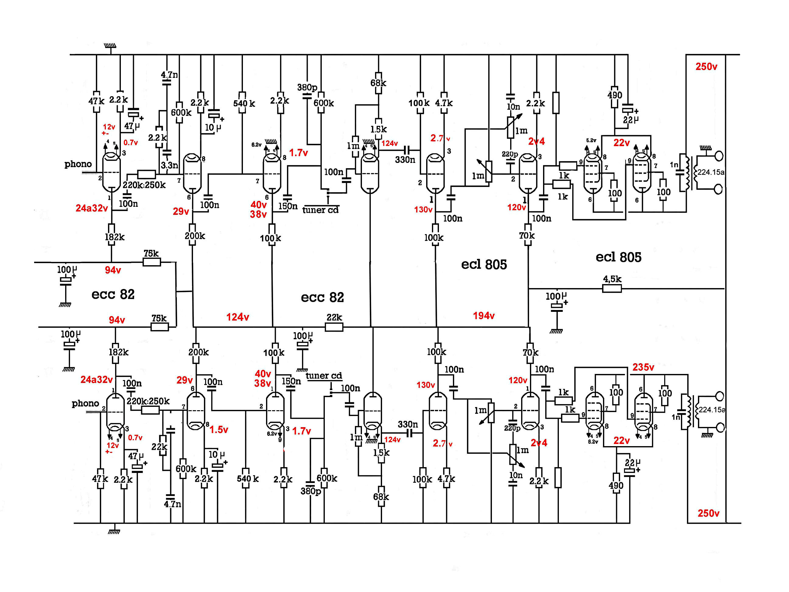

Sujet : LA critique et la bienvenue Nouveau De toutou  Le 29-11-2011 à 12:02 sta
    bonjour a tous ce que vous en pensé
    avec le préampli phono merçi a tous [:Hi:][:Hi:]

    Moi pour avoir plus de gain , je rajouterais bien deux ou trois triodes !:o)
    qui plus est , les indications de tensions sont totalement farfelues ; encore un truc jamais monté avec des composants qui n'existent pas !

    Les tensions ne sont pas farfelues ....33xr Metermam .Et il marche.. merci pour. f6cer.

    Bon allons y :
    Première triode :1,2v sur la cathode dans 2200 Ohms indique un courant de 550uA donc chute de tension de 99V dans la résistance de plaque : si la haute tension est de 92V il reste .......zéro volts (et non 18 a 26V comme "mesurés") sur la plaque
    Deuxième triode: 0.8v sur la cathode dans 2200 Ohms indique un courant de 363uA donc chute de tension de 72V dans la résistance de plaque : si la haute tension est de 126V il reste 54 volts (et non 29V comme "mesurés") sur la plaque .
    etc..
    Vous ne trouvez pas ça curieux vous ?

    J'ai aussi trouvé ça curieux et pour le moins inhabituel mais je ne suis pas surpris que ça donne de la musique :-(

    il me manque un paramètre pour faire les calculs.
    Avec quel voltmetre avez vous mesuré ces tensions ? quelle est sa resistance d'entrée ?
    Il est posssible que les incoherences de calcul soient là. Ou un accrochage HF pendant les mesures ?
    Mais a priori U=RI est une loi invariable.

    Certes, mais sans tension d'anode il ne peut y avoir de courant d'anode de sorte que ça "s'autodémerde" plus ou moins :-D
    Ca arrive souvent avec les tubes ! ! !
    Et 500µA, 25V anode pour une polar de -1,2V, ce n'est pas incohérent pour une 12AU7 . . . même si c'est trés inhabituel 8oI
    De plus la tension indiquée près de la cathode n'est pas 1,2V mais 12V continus qui est la tension continue de chauffage appliquée entre les broches 4 et 5 ;-)
    Blague à part, ce schéma séduirait plus d'un audiophile :-D:-D

    Bonsoir à tous
    Faire travailler des tubes dans les pied de courbes revient à les utiliser dans la zone la moins linéaire possible.
    De plus quant on regarde la différence de charge d'anode entre le fonctionnement statique et le fonctionnement dynamique .
    En statique pour le premier tube 182 k ohms
    en dynamique 182k +en // une charge de 220k en série avec le réseau de correction (RIAA ?) dont la valeur change en fonction de la fréquence
    Ca reviens en gros a modifier constamment la droite de charge du tube en fonction de la fréquence.
    Drôle de concept,ca fait peut être de la musique mais de quel genre [:??:]
    La zone a peut près linéaire d'une ECC82 se situe dans IA 10mA et UA 100 à 150 V

    Bonne question , quelle est la musique qui a été reproduite avec ça !?
    Je doute qu'on puisse avoir une bonne idée de la linéaritée ... Si c'étais du Iron Maiden :-D

    bonjour a tous je vous remercie pour tous .Je bidouille ...a l oreille
    j ai metrix et un oscilo je vous mes l ensemble plan j a prend beaucoup avec vous
