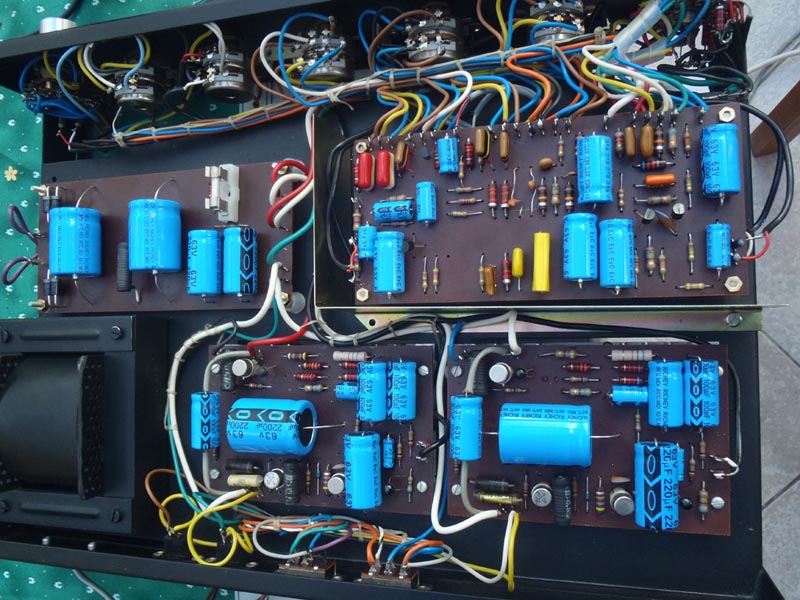

    Je viens d'être victime dune panne d'alimentation sur un vieil Élysée 15 auquel je tiens...comme souvenir ! Transfo d'alimentation grillé. Si quelqu'un pouvait me donner qques renseignements sur la tension de sortie du dit transfo - alimentation des préampli et ampli - cela me permettrait de le éutiliser avec une alimentation indépendante. Je ne possède bien sûr pas de schéma ni doc de cette machine.

    Pour le schéma, voire en effet le lien , mais attention :
    le transfo d'alimentation de l'Elysé 15 et Elysé 20 , identique , comporte des prises intermédiaires , et il faut choisir la prise 50V pour un Elysé 20 , et 36V pour un Elysé 15
    (donc, dans votre cas, si le transfo est détruit, il faut un secondaire 36V (intensitée secondaire conseillée 2A )

    les modules de puissances peuvent être équipé selon les versions, de BD116, BDY23,BDY56, ou 2N3055 , si l'alimentation a dégagée et le transfo a grillé , il est probable qu'un (ou plusieurs) de ces transistors de sortie soit claqué (en court circuit) vérifiez bien l'état de ces transistors , et le cas échéant remplacez les par des 2N3055 qui sont solides et archi-courants
    (les BD116 et BDY23 sont plus fragiles et moins puissants, et le BDY56 est plus puissant mais obsolète et introuvable, tandis que les 2N3055 sont costaud , tres facile a trouver, et toujours fabriqués )
    Je conseillerais aussi :
    -de remplacer les diodes de redressement (4*TS4 ou 4*1N4004 a l'origine ...) par 4 diodes BY251 ou 1N5401 , et les condensateurs de filtrage (1000 à 2000µF à l'origine ) par des 3300 µF 80V (en effet , ces composants sont vraiment dimensionnés "juste" ...et même sous dimensionné à mon sens )
    - de vérifier aussi si il n'y a pas de microcoupures des circuits imprimé des modules de puissance (qui sont en bakélite et d'une qualitée de finition douteuse ) et si les vis de montage des transistors de puissance sont bien serrés (parfois desserrés) ceci d'autant plus ...si l'ampli a été utilisé non pas dans un salon , mais employé et plus ou moins malmené pour sonoriser des "boums" !
    Ces amplis "Scientélec" sont en effet basé sur un schéma éprouvé et fiable, et sur des composants classiques ...mais ne sont pas vraiment fait à l'origine pour "de la sono" , et souffrent souvent d'une réalisation baclée ou de sous dimensionnements , ce qui a contribué à discréditer cette marque "Scientelec" , alors qu'il suffit de peu de chose pour les rendre tout a fait corrects !
    (et c'est bien dommage, çar moyennant quelque vérif et remplacements , ce sont des amplis d'une fidélitée tout a fait honnête , et d'une grande rusticitée )
    j'ai fait ces modif sur un "Scientélec" plus ou moins "upgradé" , et bien qu'il en ai vu des vertes et des pas mures, y compris faire de la sono, ou se prendre une pluie d'orage , il fonctionne toujours !

    je confirme le sous-dimensionnement des diodes de redressement. Ou alors ne pas faire fonctionner l'ampli à la puissance nominale plus de quelques minutes. J'ai du remplacer ces diodes (par des plus musclées) après un après-midi d'usage intensif par un de mes enfants :o(

    Verdict confirmé : le pont de diodes et tous les condos, y en avait peut etre des bons dans le tas mais j'ai préfére tous les changer....
