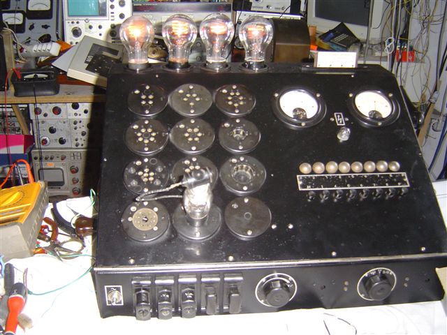

Sujet : Recherche 2 tubes Philips 4357 Nouveau De cuicui  Le 17-05-2010 à 21:31 sta
    M. Sim-ca,
    Vous pouvez me contacter sur mon mail et me dire ce qui vous intéresse.
    Oui j'ai ce lampemètre remis en état. Le PSTT a aussi pour type le No 4269. Appareil très en avance à l'époque 1934-35 puisqu'il permet le controle de la pente et du courant de grille.
