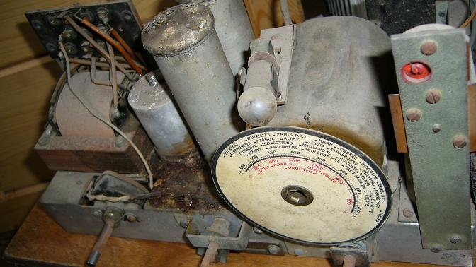

    j'ai tout juste entamé la restauration d'un philips 520a, l'un des tout premiers super-het. de la firme neerlandaise, parmi les lampes d'origine ce poste etait équipé d'une AK1 plutôt difficile à trouver a un prix raisonable aujourd'hui.
    Dans l'exemplaire que j'ai, l'AK1 chauffage 4v a été remplacée par une 6A8 montée sur un support intercalaire équipé d'un auto-transfo (chauffage 6,3v). L'engin semble etre HS

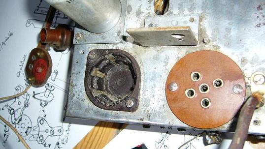

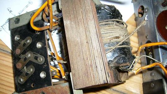

    Le mien a déja eté modifié il y a longtemps je suppose.
    Le support transco est en place,avec deux vis,mais je ne sais pas ce qui etait planté dedans,parce que le reparateur avait rajouté 14 spires de gros fil sous coton autour du transfo d'alim,pour obtenir 6,3 volts8oI

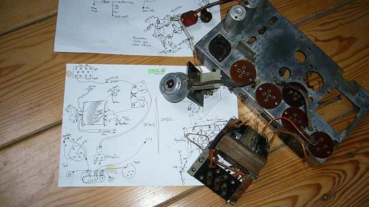

    Voici mon 520A en cours,et son etat au départ...
    Le transfo et le support

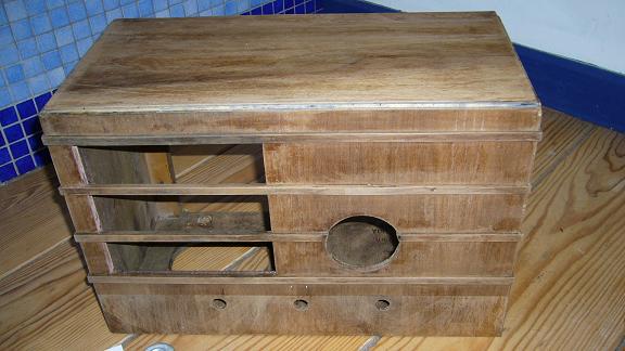

    La caisse apres décapage...
    Bon courage ,f1bec...
