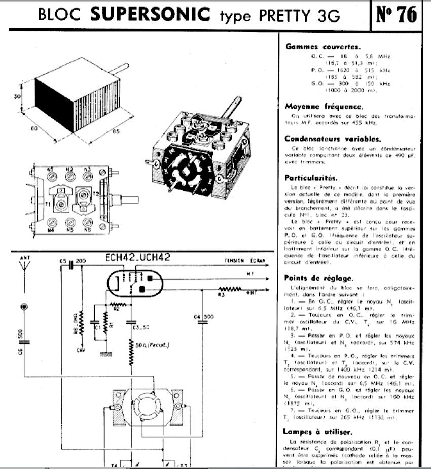

Sujet : BLOC ACCORD SUPERSONIC Nouveau De Azur13  Le 20-05-2010 à 20:48 sta
    Si vous possédez la notice de ce BLOC ACCORD SUPERSONIC PRETTY 3G, N°76, veuillez S.V.P m'en faire une copie car le texte de la mienne est illisible.
    Merci D'avance.

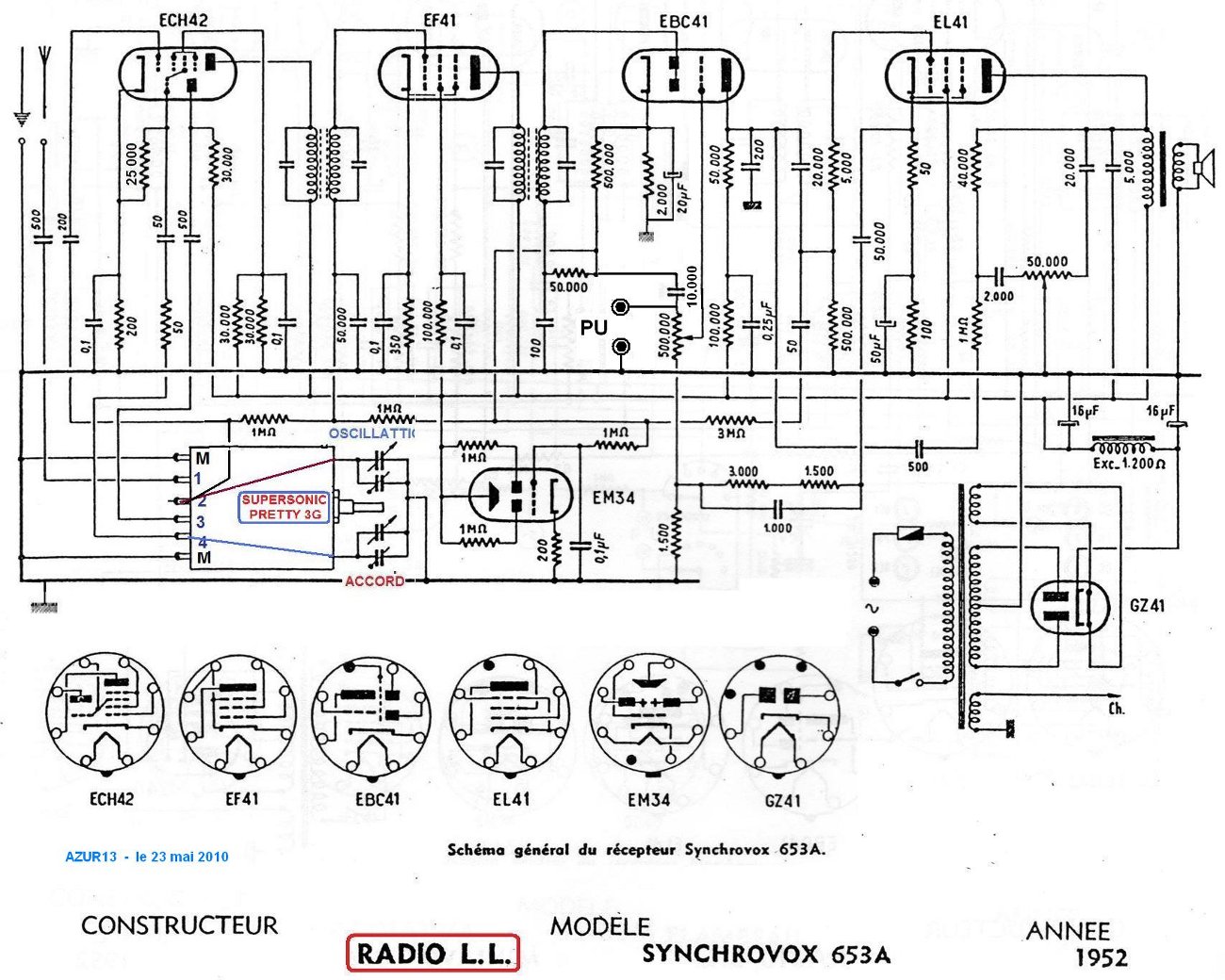

    Je vous remercie de m'avoir transmis plusieurs notices.
    j'ai modifié le schéma de montage afin de l'adapter au bloc accord que je possède.

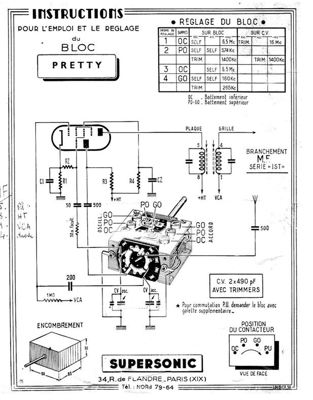

Sujet : BLOC ACCORD SUPERSONIC Nouveau De Azur13  Le 23-05-2010 à 11:40 sta
    Voici la notice de montage.
Sujet : BLOC ACCORD SUPERSONIC Nouveau De Jacques (webmestre)  Le 23-05-2010 à 12:21 sta
    Ce qui est étonnant c'est que le Radio LL 653A est donné pour 6 gammes (3xBE).
    653A.
Sujet : BLOC ACCORD SUPERSONIC Nouveau De Azur13  Le 23-05-2010 à 14:00 sta
    Je réponds a Jacques
    Merci de Votre réponse, je ne suis qu'un simple bricoleur.
    j'ai construit en 1950 un poste tout courant qui est aujourd'hui en très mauvais état, et je n'ai plus le schéma de montage..
    Je possède des composants similaires pour faire un poste alternatif tout courant, et comme j'ai les éléments de présentation ébénisterie cadran, et bloc a accord, j'ai choisi ce plan qui semblait convenir a mes désirs, comme mes désirs ne sont pas réalités, veuillez me dire ci cela est réalisable.
    Merci pour la Réponse.
