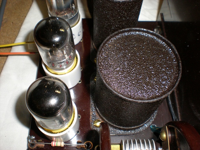

    Comment faire fonctionner un Atwater Kent modèle 32 avec des tubes récent, les tubes UX-201 étant cher et souvent pompées !!
    Actuellement y a pas de triode équivalente donc peut mettre des EF39 ou EF6/9 montées en triode moyennant des adaptateurs et une modification de l'alimentation ??

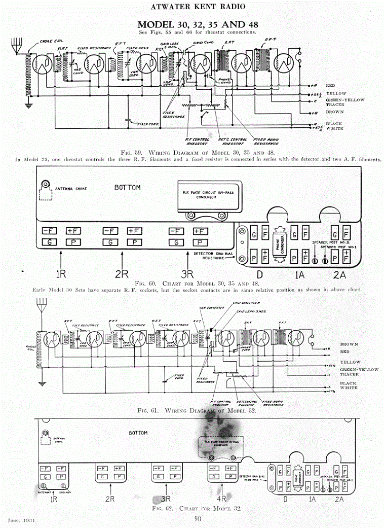

    Le schéma !
.PDF

Sujet : Atwater Kent modèle 32 Nouveau De pierre  Le 22-05-2010 à 14:00 sta
    et bien il suffit de s'adresser au bon endroit
    je pense que vous pourrez trouver ce que vous cherchez chez nous :-)

Sujet : Atwater Kent modèle 32 Nouveau De adr66  Le 22-05-2010 à 19:11 sta
    Les transfos BF ne sont pas coupés !!
    Ok Pierre, donc des 3D6 et des 2SH27L + culots US et Loctal , je viens de regarder sur Ebay pas de problème pour en avoir !!
    Mais question à Pierre, le pposyte fonctionnera aussi bien ?? et aurait je la même puissance en sortie avec ces tubes qu'avec les anciens ??
    Avec ces nouveaux tubes j'alimente donc le poste avec les tensions d'origine ?
    EF6 peut être pas car l'embase est transco mais, mais EF39 j'aurait bien aimé t'en pis !!

Les ersatz sont par définition prévus pour fonctionner instantanément et sans modifications à la^place des tubes d'origine...
Des tubes neufs plus récents ne peuvent que fonctionner mieux que des tubes anciens de plus de 80 ans, et les tubes de remplacement, c'est la spécialité de CFP-Radio !

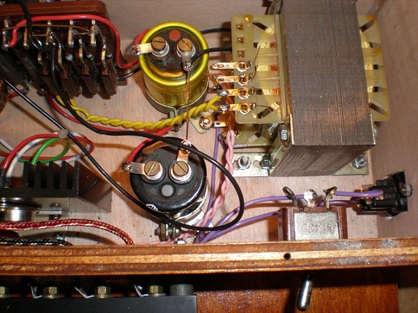

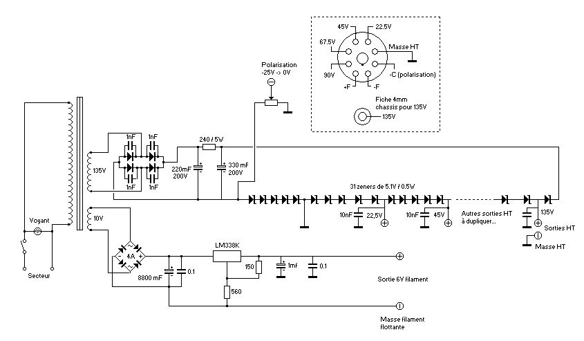

    L'alimentation sur CFP-Radio est pas mal mais je trouve qu'il y à beaucoup de zener, qui plus est ne tombe pas exactement dans les tensions voulues
    Ne peut on pas mettre une zener de 68v pour le 67,5v, une de 22v pour le 22,5v, une de 43 + 47 pour le 90v ??
    Est-ce que des zeners de 1,3w suffirait pour alimenter ce récepteur ?

Non !
Relisez lk'article, tout y est expliqué...

Sujet : Atwater Kent modèle 32 Nouveau De adr66  Le 24-05-2010 à 12:47 sta
    Adopté pour l'alim de Frédéric !!!
    Autre question, sur le model 32 le 0V correspond à la masse de l'alimentation ??
    Je ne pige pas l'alimentation des filaments, faut il relier le moins filament au OV ??
    La mase sur le récepteur correspond à quoi, à la terre ??
    Meric !

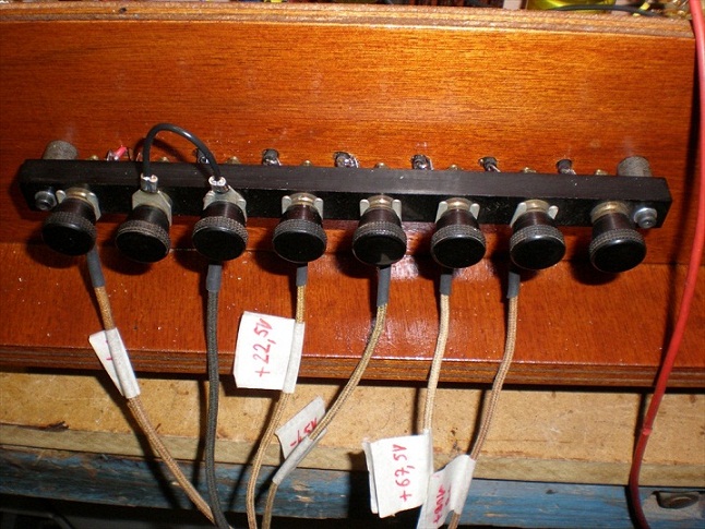

Sujet : Atwater Kent modèle 32 Nouveau De pierre  Le 24-05-2010 à 13:46 sta
    sur ces postes alimentés à l'origine par batteries, les tensions ne sont pas du tout critiques, et c'est nécessaire car les tensions des batteries diminuaient avec la décharge.
    Par exemple, le 90V faisait facilement 100 lorsque la batterie était chargée à bloc et descendait allègrement pendant la décharge sans que le poste n'en souffre le moins du monde.
    Tout ça pour dire que si vous faites une alim 65V ou 70V pour le 67,5 ce sera très bien et par conséquent, vous pouvez remplacer les zener par celles que vous avez sauf que ...
    sauf qu'il faut choisir leur puissance pour qu'elles tiennent l'intensité qui les parcourt lorsque le poste est mis hors tension. En effet, lorsqu'il est sous tension, il consomme, déviant une partie du courant des zener, alors qu'à l'arrêt tout le courant de l'alim générale les parcourt.
    C'est pour cette raison qu'on a choisit d'en mettre plusieurs en série et qu'on a choisit des BZX55C
    Sur les postes américains, la batterie de chauffage s'appelait "A", celle de haute tension "B" et celle de polar "C".
    Toutes les batteries (sauf quelques postes) étaient toutes en série :
    le + de la C sur le - de la A
    le + de la A sur le - de la B
    En général, le constructeur sortait les fils suivants :
    + B (90V ou plus)
    + 67,5 (une prise de la batterie B)
    + 22,5 (une autre prise
    +A/-B (point commun entre les deux batteries, qu'on peut considérer comme le "0"v, la référence des tensions)
    -A/+C (point commun entre les deux batteries)
    -C (tension de polarisation de la lampe finale)
    Votre alim, pour être universelle, du moins si vous voulez vous en servir pour d'autres postes) devrait être câblée en "flottant" : les 3 alims A, B et C séparées complètement : chacune ayant une borne - et une borne + (plus pour la B)
    Et c'est vous, pour le AK32 qui relierez avec un strap, les bornes +C et -A et un autre strap entre les bornes +A et -B afin de faire la jonction électrique des 3 alims
    Ainsi, le jour où vous aurez à alimenter un 33 par exemple, pour lequel le -A est relié au -B, il n'y aura qu'à changer la place du strap
    Sur ces postes, la terre est en général reliée intérieurement au - des filaments des lampes HF. Or, ce point est à un potentiel vairable car le rhéostat de chauffage est inséré dans le -A justement. Par conséquent, il ne faut surtout pas relier la terre (par exemple la face avant) à une borne quelconque de l'alim sous peine de court-circuiter quelque chose (au mieux le rhéostat de chauffage, au pire l'alim de chauffage)
    Bonne écoute, vous verrez ces AK sont super !!

    Qu'elle valeur à le potentiomètre de règlage de polarisation sur le schéma ??
Sujet : Atwater Kent modèle 32 Nouveau De adr66  Le 24-05-2010 à 17:58 sta
    100k ok !

    Bon je pige pas F+ et f- !!
    Sur une doc technique que je possède sur le model 32 il semblerai que F+ et F- soit par rapport au culot US du PDF à moins qu'il ne soit vu de l'intérieur ??!!
    Merci !

    Les culots sont vus par le dessous.
    Pourquoi y aurait-il erreur puisque c'est la connexion des lampes de type CX201A ?
    Si vous montez 6 ersatz 01A-A, le gain va être énorme, il faudra donc jouer avec le rhéostat de chauffage avec parcimonie ...

    Si votre embase est vue coté broche celà ne correspond donc pas avec le model 32, car la grille est en face du +F sur l'implantation ci jointe, il faut donc que j'inverse -F et +F dans l'embase ?!
    Merci pour l'info du transfo !
    Je voulais aussi vous demander quel diamètre de fil avez vous employé pour les bobinages de votre planche à pain AK10 ??
    Merci Pierre !
Sujet : Atwater Kent modèle 32 Nouveau De adr66  Le 30-05-2010 à 13:44 sta
    Pierre désolé et milles excuses je me suis trompé !!, sur la doc jointe le châssis est vu de dessous j'avais mal vu !!

    La valeur de 240 ohms est elle précise, j'ai des 500 ohms que je peux monter en parallèle ??, mon secondaire fait 135v et il à une résistance de 30 ohms !
    Quel doit être le wattage pour les résistances de 560 et 150 ohms dans le régulateur ??

    La résistance de 240 ohms ets la résistance de protection des zeners. Ca n'a pas besoin d'être précis. Elle est la pour limiter le courant maxi que peuvent débiter les zeners. Si on ne mets pas cette résistances, les zeners cherchent coute que coute à faire baisser la tension à la valeur voulue et dans certains ca, cela nécessite une intensité importante qu'elle ne peuvent supporter.
    Donc, il faut un compromis entre une valeur suffisante pour protéger les zeners à vide quand rien n'est branché, et une valeur pas trop importante car lorsque le poste est branché la tension risque de trop chuter à travers cette résistance.
    Donc si vous avez un transfo qui sort en gros 130 à 140V, que vous mettiez 230, 240 ou 250 ohms on s'en fou, ca marche.
    Je m'explique. Avec 135V alternatif, si tout se passait au mieux (en négligeant les pertes, la résistance du transfo, etc) on aura 135 x 1.414= 190V en gros. En réalité vous aurez moins plutot 180 voir 170. Mais bon, mettons 190V.
    On a 31 zenerse de 5.1V, ce qui fait une chaine de 158.1V exactement.
    Donc, quand les zeners sont en fonction, en supposons que nous aillons 190V, elles doivent faire chuter 190-158= 32V.
    32V aux bornes de 250 ohms, cela représente une intensité de (on prend U=RxI)
    soit 32=250 x I soit I =32/250=0,128 soit 128mA
    Comme on a 158V avec les zeners et une intensité de 128mA, la puissance dissipée est
    P=U x I= 158 x 0,128 = 20W en gros.
    DOnc comme on a 31 zeners de 1,5W elles tiennent 46W on est peinard.
    Mais on sera d'autant plus peinard que de toutes facons, on aura pas les 190V théorique en sortie mais plutot 180V voir même 170V. DOnc en fait la chute de tension nécessaire sera moindre et les zeners chaufferont moins.
    JE vous conseille cependant de prendre quand même des 1.5 watts plutot que des 0,5W car on serait un peu juste.
    Voila.
    Ah oui, pour finir, 128mA dans la résistance de 250 ohms, ca donne une puissance de
    P=R x I x I soit 250 x 0,128 x 0,128 environ 4W donc une 5W peut suffire, mais moi j'ai du faire un mix de plusieurs résistance en série et en parallèle qui doivent tenir 10W environ.
    Et rapellez vous, 128mA c'est si on a 190V ce qui ne sera pas le cas, donc si on se base sur une tensions en charge de 170V, la 5W suffit.
    Frederic ABIGNOLI

    Bonjour, ZENER 500mV voir : F5JTZ ; http:f5jtz.free.fr/pjacquet/.................
Sujet : Atwater Kent modèle 32 Nouveau De Pierrot du 82  Le 04-06-2010 à 14:20 cms
Avec des Zener de 500 mW ça ne tiendra pas : 31 x 0,5 W = 15,5 W au lieu des 20 W spécifiés !
Sujet : Atwater Kent modèle 32 Nouveau De adr66  Le 04-06-2010 à 18:47 sta
    Merci Fred !
    Mes zeners sont des 1,3w, ça tient donc 40,3w !
    Sinon quelle puissance faut il pour les 560 et 150 ohms ??
    A la place du 1µf, un 4,7µf c'est ok ?
    Au niveau de la masse de l'alimentation si j'ai bien compris par rapport au récepteur elle doit être flottante vu que c'est le 0V ?, l'alim ne peux donc pâs être reliée à la masse générale de la maison ??
    Merci Fred.

    "Sinon quelle puissance faut il pour les 560 et 150 ohms ?? "1/4 de W suffisent largement pour la capa c'est ok

    Pour Fred, le LM338K chauffe t'il fort ou tiède ??, c'est pour choisir mon radiateur, merci !
Sujet : Atwater Kent modèle 32 Nouveau De Pierrot du 82  Le 05-06-2010 à 22:35 cms
Radiateur du régulateur : le coffret métallique, sans oublier la graisse conductrice de chaleur et la feuille isolante...

Sujet : Atwater Kent modèle 32 Nouveau De adr66  Le 07-06-2010 à 19:23 sta
    Je suis en train de construire l'alimentation, j'ai eu un peux de mal à cogiter le coffret mais je pense que ça va le faire !!
    Ensuite il me restera à faire les 7 ersatz de 201A, A et B, ensuite le feu en espérant que.!!!

    Sortir le 135v (132,6v) sur la dernière zener pose t'il problème ??; sinon je sort sur l'avant dernière celà ne donne que 127,5v, c'est à dire sur la 25ème zener ?!!
    Merci !
Sujet : Atwater Kent modèle 32 Nouveau De Pierrot du 82  Le 12-06-2010 à 00:23 cms
Non, ça ne change rien, sauf la tension bien sûr !
Sujet : Atwater Kent modèle 32 Nouveau De fabignoli2  Le 14-06-2010 à 10:46 sta
    En finale, attaquer la lampe avec 125V ou 140V, on s'en fou complètement.
    Pour les zeners mettez le nombre dont vous avez besoin. Si votre redressement sors plus que prévu, mettez en plus, si il sort moins, mettez en moins. Pas grave. de toutes facons, je crois que la finale de base, si c'est une 01A demande 90V, les sorties 135V sont pour des postes équipés de 71A ou de tubes de ce genre. Ou alors pour des postes comme mon everready équipé de lampes 40 dont la totalité de alimentation demande 135V.
    Les gens ont l'impression que la radio est une science exacte, mais ce n'est pas si précis que ca. Des l'instant que la finale à au moins 120V, elle sera contente.
    Ce qu'il faut c'est qu'en charge tout cela tienne le coup et que la tension ne s'écroule pas, c'est tout.
    Pour dire que ce n'est pas exact, la plupart des gens branchait des HP haute impédance de 2000 à 4000 ohms et en faisant des mesures Pierre s'est apercu que la meilleure adaptation pour les lampes finales de l'époque étaient plutot 10000 voir 15000 ohms, et pourtant tout le monde mettait des 2000 ohms et on s'en foutait. ca marche très bien.
    Pour les lampes HF, qu'elles soient alimentée en 60V ou en 70V, vous ne verrez pas non plus de différences. Et dites vous bien que les gens mettaient des batteries ou des piles sèches sur ces postes et qu'au fil du temps la tension variait.
    Frederic ABIGNOLI
Sujet : Atwater Kent modèle 32 Nouveau De adr66  Le 14-06-2010 à 12:35 sta
    Bon de toutes façon mon secondaire fait 135v et j'ai une prise à 140v; ok Fred merci !!
    Par ailleur oui j'alimenterai la finale avec 90v, mais je sort le 135v et aussi un 45v on sait jamais !!

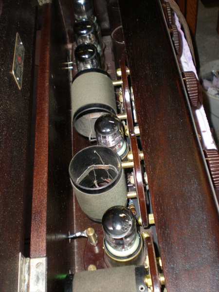

    Autre question, j'ai terminé les adaptateurs pour les 2SH27L et non pas sans mal, enfin bref en sonnant avec le testeur je m'apperçois que le blindage est relié aux résistances de 22 ohms sous le support sur la cosse NC du fait au circuit filamenrent, alors peut on laisser celà ainsi, ou sinon faut il couper ces broches au niveau des tubes 2SH27L ??
    Pour le transfo de sortie j'ai trouvé un 9k mais je ne connais pas l'impédance de sortie on verra....!!!
    Merci !

    Pour utiliser une pentode "moderne" à chauffage direct, il y a à mon avis une difficulté majeure : le débit de la cathode es très peu réglable par le chauffage : ce n'est pas progressif du tout, donc il faut oublier les rhéostats pour cette fonction et chauffer les lampes normalement en 6V, et on peut les chauffer en continu pas de souci
    Ensuite, la connexion de la lampe : le mieux est de relié la G2 à l'anode. La G3 peut ne pas être reliée, peu importe, mais le plus facile est de la relier aussi à l'anode (ou peut aussi la relier à la cathode, en fait ça ne change pas grand chose, j'ai essayé)
    Bien
    il faut après relier non pas la cathode sur une des bornes filaments, mais au point commun de deux résistance en série connectées sur le filament. L'intérêt de faire ainsi est d'introduire une résistance dans le circuit de cathode qui va faire une contre-réaction pour limiter la pente à la valeur d'une 01A d'origine. Les deux résistances peuvent être de 150 à 220 ohm chacune
    MAIS pour la détectrice, il faut absolument relier la cathode à la borne +A du circuit de chauffage, car la résistance de détection l'est aussi. Si on ne prend pas garde à ce détail et qu'on fait le pont de résistances comme pour les autres lampes, ou pire si on relie la cathode au -A, la grille se retrouve beaucoup trop positive et on amortit complètement de dernier circuit HF.
    Enfin, le réglage de gain.
    La EF39 est à pente variable il me semble, non ? Alors au lieu des rhéostats, le mieux est d'utiliser des potentiomètres, alimentés en -20V par exemple et d'envoyer la tension du curseur aux grilles des lampes HF et BF. On fait deux circuits différents (on inclut pas la détectrice puisque sa grille retourne au +A), donc deux potentiomètres. Il suffit de relier le retour de toutes les grilles d'un étage au curseur d'un des potards. Ne pas oublier un condo de découplage.

    le blindage des 2SH27 ? ok
    on le laisse tel quel, pas de souci ce qui est important est qu'il soit porté à un potentiel fixe du point de vue des courants HF, donc une des bornes de chauffage c'est parfait.

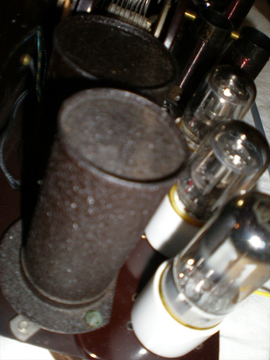

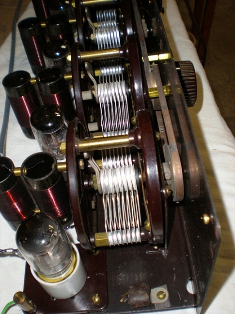

    J'ai monté ce soir les Ersatz dans le poste, les filaments s'allument ok !! obligé de ballader un petit miroir entre les tubes et dans le noir pour voir les filaments pas facile mais ok, les deux réhostats agissent bien !
    Jamais vu d'ailleur des réhostats pareil, grande imagination chez Atwater Kent :-) !!

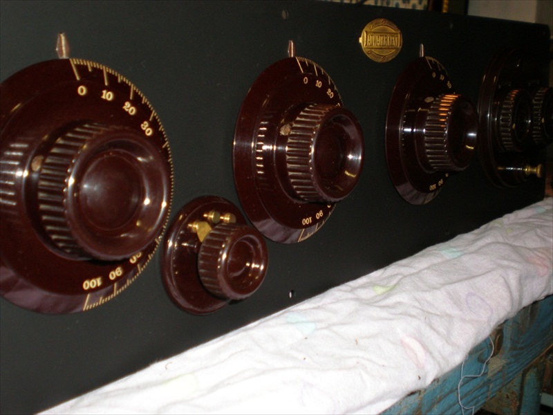

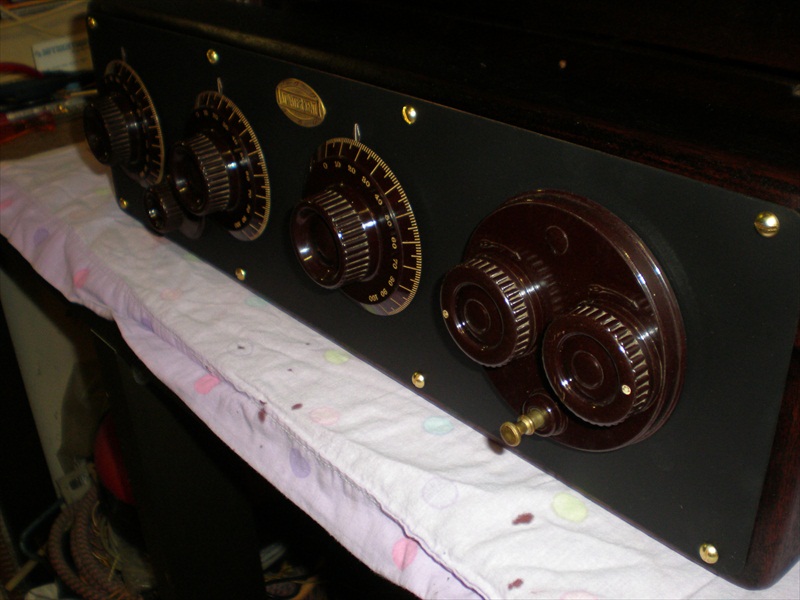

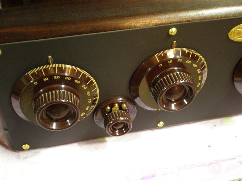

Sujet : Atwater Kent modèle 32 Nouveau De adr66  Le 16-06-2010 à 21:46 sta

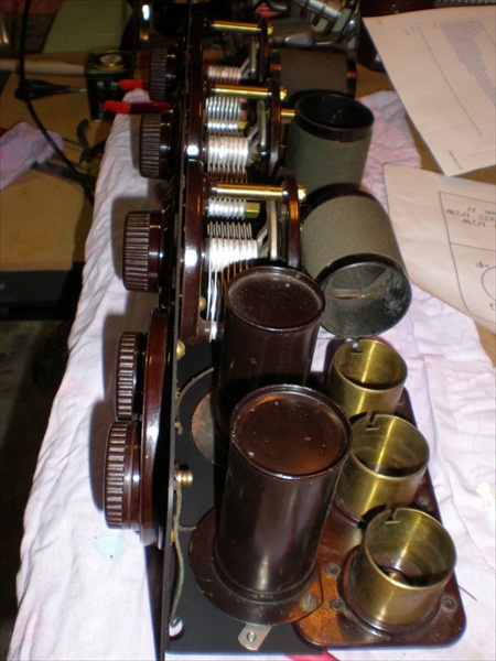

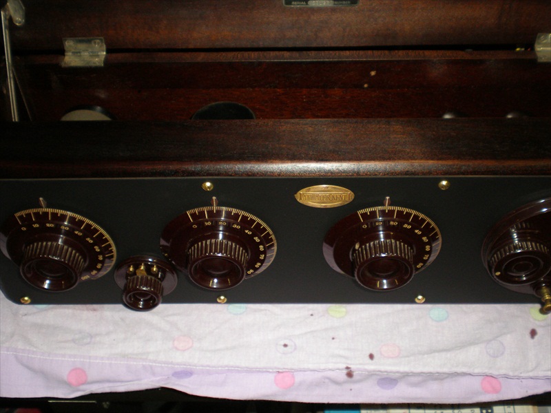

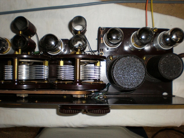

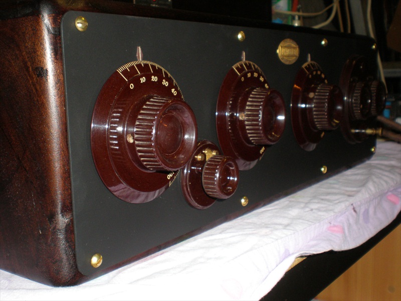

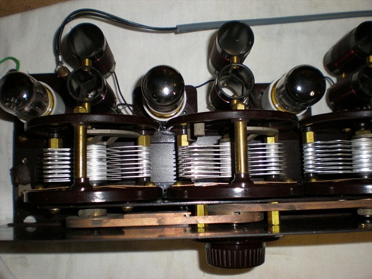

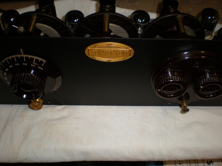

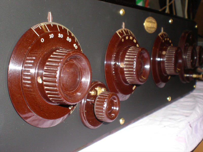

    Quelques photos :
Sujet : Atwater Kent modèle 32 Nouveau De adr66  Le 16-06-2010 à 21:47 sta

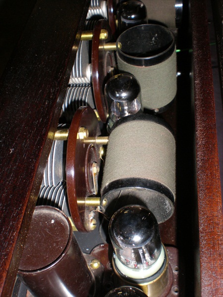

    Suite
Sujet : Atwater Kent modèle 32 Nouveau De adr66  Le 16-06-2010 à 21:48 sta

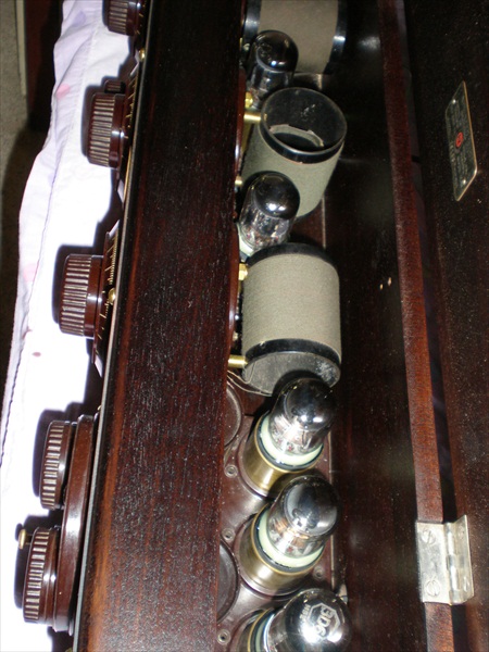

    Suite
    Suite
Sujet : Atwater Kent modèle 32 Nouveau De adr66  Le 16-06-2010 à 21:49 sta
    Suite
Sujet : Atwater Kent modèle 32 Nouveau De adr66  Le 16-06-2010 à 21:50 sta

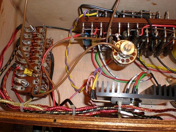

    L'alimentation
    Suite
    Suite
Sujet : Atwater Kent modèle 32 Nouveau De adr66  Le 16-06-2010 à 21:51 sta
    Suite
Sujet : Atwater Kent modèle 32 Nouveau De adr66  Le 16-06-2010 à 21:55 sta
    Suite
Sujet : Atwater Kent modèle 32 Nouveau De adr66  Le 16-06-2010 à 22:01 sta
    Suite et fin !!
    Quid des zeners ???, pour l'instant elles chauffent (on le sent bien avec le nez je pense que l'on en pourrai pas y laisser un doigt dessus) mais ne claquent pas, peut être devrait je y installer un tout petit ventilateur 6v, la face avant n'est pas encore peinte et perçée !!
    Avant la résistance de 250 ohms j'ai 153v après la résistance j'ai 132,6v environ !!
    Merveilleux ce récepteur , pas une ronfle dans le HP c'est dingue !!
    Grand merci à Pierre et à Fred en tout cas !!

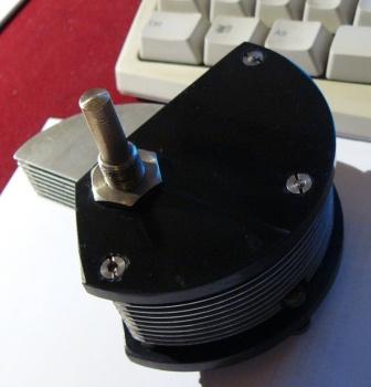

    c'est quoi votre truc pour nettoyer les CV aussi parfaitement ?
    Benoît
Sujet : Atwater Kent modèle 32 Nouveau De Pierrot du 82  Le 16-06-2010 à 22:48 cms
Pour les diodes Zener qui chauffent, vous pouvez :
- améliorer  l'aération en faisant des tros dans le coffret dessous et dessus les diodes pour faciliter l'aération,
- augmenter un peu la valeur de la résistance série de 250 ohms, ce qui diminuera le courant dans les diodes Zener, donc leur échauffement.
Sujet : Atwater Kent modèle 32 Nouveau De adr66  Le 16-06-2010 à 23:29 sta
    Pour les CV comme c'est de la bakélite, c'est bien connu, et évidement c'est le miror !!

    Si les mesures de tensions (153V et 132.6V) réalisées aux bornes de la résistance de 240 Ohms sont correctes, cela entraine que vous avez un courant de max de 85 mA qui traverse la chaîne de diodes zener.
    Chaque diode est donc traversée par un courant de 85 mA et la dissipation par diode est de 85mA X 5.1 V = 435 mW environ.
    La mesure de votre HT de 132.6V correspond exactement à 26 diodes X 5.1 V/diode et est donc dans la plage régulation des diodes.
    Ces deux valeurs de contrôle me font donc penser que le montage des Zener est correct.
    NB: pour un contrôle plus rigoureux, il faudrait communiquer les tensions mesurées à différents endroits et sans charge, càd dans le cas le plus défavorable pour les diodes zener.
    Jacques

    De toutes facons, un poste batterie de cette époque la bouffe pas plus que 30mA maxi,
    en général donc je pense que vous pouvez mettre 400 ohms, ca ira bien.
    Au pire vous faite l'essai, ca mange pas de pain.

    Disons 390 ohms, un peu plus courant. Ce qui fait 54 mA dans la régulation parallèle à vide et quelques 20 mA avec le poste câblé. La température devrait s'en ressentir.

    J'ai rajouté une résistance de 200 ohms ce qui fait 450 ohms au total, on sent que ça chauffe déjà moins, en mettant le bout du doigt sur une zener on arrive à ce maintenir dessus :-D, mais elle chauffe quand même, par contre je sent bien avec le nez au dessus que ça chauffe moins !!
    En rajoutant 100 ohms de plus le récepteur se met à siffler par contre !!
    Bah si elles tiennent le choc en chauffant un peux pourquoi pas , de toutes façons on ne dépasse apparement pas la dissipation max de chaque zener, donc téhoriquement elle devraient tenir le coup, là je vais laisser le récepteur tourner pendant une heure et j'irai hummer un peux au dessus !!
    Merci !

    Pour faire des Zener de puissance on peut faire comme sur ce schéma.
    Toute l'Electronique N° 417.

    le doigt n'a jamais été un bon capteur de température : il faut se méfier de l'impression que donne un petit composant qui chauffe : la source de calories est toute petite, alors on croit à tort que ça chauffe trop !
    Le calcul fait par Jacques montre que tout va bien, alors pourquoi se torturer l'esprit ?
    je rappelle simplement que cette alim fonctionne, c'est tout.
    Quant au rhéostat il est normal aussi qu'il chauffe. D'ailleurs, M. Joule l'a dit : tout composant résistif chauffe, et c'est tout à fait normal. Ce qui serait anormal c'est qu'il soit incandescent :o[]
    Le montage super zener ne supprimera pas la puissance, ça chauffera toujours autant. Au lieu que ce soit les zener, ce seront les transistors qui chaufferont, donc aucun intérêt (à part augmenter le volume et le coût de l'engin)
    Les zener utilisées tiennent 1,3W , soit une intensité de 300mA, intensité que le transfo ne fournira jamais, donc pas de souci.
    Il est normal que cette alim (comme toutes les alims à régulation linéaire) chauffe. Arrêtons de faire du mal aux mouches.

Sujet : Atwater Kent modèle 32 Nouveau De bthiry  Le 18-06-2010 à 13:19 sta
    je reviens sur ma question relative au nettoyage des CV.
    c'est surtout la méthode utilisée pour nettoyer les lamelles
    qui m'intéresse ! à moins de les souffler avec un spray dépoussiérant je ne vois
    pas comment faire.
    Benoît

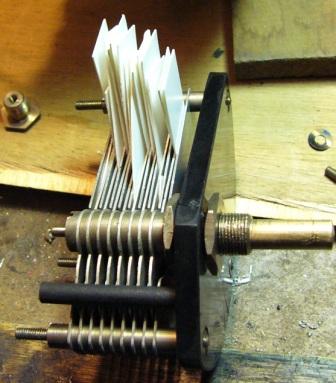

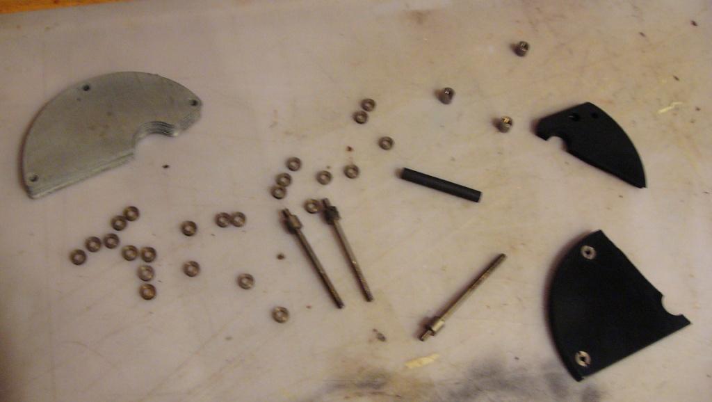

Sujet : Atwater Kent modèle 32 Nouveau De adr66  Le 18-06-2010 à 18:39 sta
    J'ai un autre châssis de model 32 mais sans la caisse, j'ai tout démonté, j'me suis pas emmerdé j'ai passé les quatres CV directement à la vaisselle, je voulais les démonter complètement mais les vis étaient complètement bloquées, ils sont sortis nickel comme neufs, et ensuite séchage et une goutte d'huile de vaseline au niveau des paliers et voilà !!
    Mais attention je ne dis que l'on peux faire celà pour tous les CV !!
    J'ai fait idem pour les support !
    Ensuite pour la bakélite un coup de mirror !!
    Pour les lamelles apparement sur les Atwater Kent elles sont en alu, donc pas de problème particulier, bien essuyer c'est tout !
    Ces Atwater Kent on dirait du Légo !! :-D

Sujet : Atwater Kent modèle 32 Nouveau De zeltron  Le 19-06-2010 à 13:39 sta
    on peut lavec un CV a grande eau , mais il faut au préalable le démonter du poste (pour ne pas inonder le poste entier !)
    si les CV comportent des condensateurs ajustables, ceux ci supportent le lavage si il sont a air, ou au mica et stéatite , en présence d'autre types d'ajustables il vaut mieux s'abstenir (notamment si ils sont en bakélite ou autres matières fragiles ou susceptible d'absorber l'eau ) ou démonter les ajustables ( si ils sont démontables , et si on prévoit de réaligner apres remontage , car leur démontage risque d'introduire des déréglages)
    Apres lavage , bien sécher le CV (souflette, sèche-cheveux ...) et graisser les paliers ou les roulements (avec une huile "fine" )

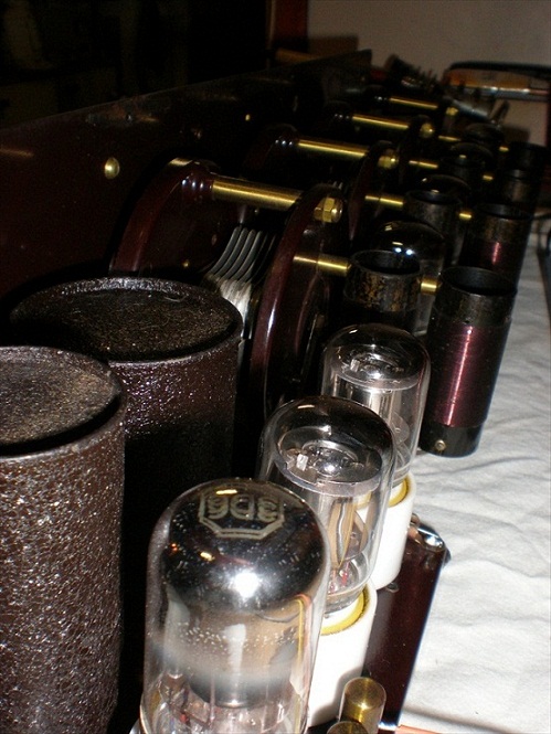

    Encore un model 20 de sauvé !!!, reçu avec la boite cassée mais je le savais c'est pour celà que je l'ai fait rapatrier !!
    Obligé de jouer de la colle à bois , de la pate à bois, de la ponceuse, de la teinte, de la cire d'abeille.....!!!
    Il manquait en plus un transfo, j'ai réussis à en avoir un sur Ebay oufffffff !!!
    Il chante à nouveau avec de beaux ersatz à bayonnette !
