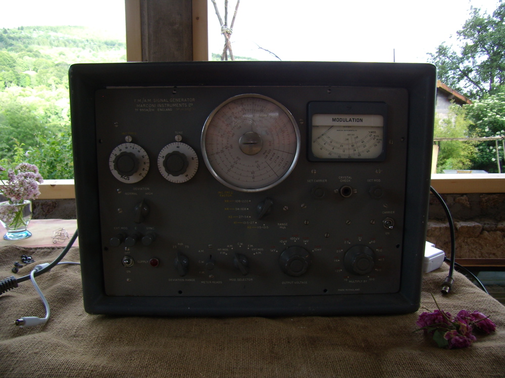

Sujet : tension requise sur generateur hf Nouveau De louis  Le 20-06-2010 à 20:05 sta
    Bonjour [:Hi:]
    Voila j ai achete ce generateur hf sur une broc , il y a quelques temps j ai change les capacites mais rien ne sort de cette grosse bete , persuade qu il fallait l alimenter en 110 je me pose des questions
    le transfo d alimentaion n est pas tres clair , j ai lu sur le net qu on pouvait l alimenter en 220 v
    qu en pensez vous ?

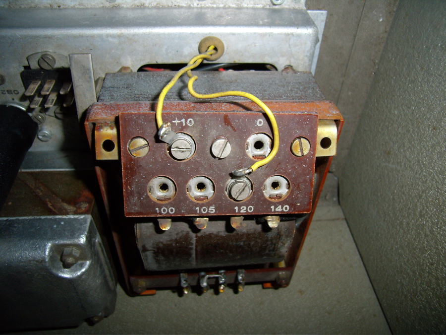

Sujet : tension requise sur generateur hf Nouveau De louis  Le 20-06-2010 à 20:13 sta
    des que j ai une minute je scanne le schema , je ne comprend pas le +10 sur le transfo il ny a pas de mention de 220 [:??:]
    sauf sur le schema ou le 240v est lie au 140v et le 220v au 120v
    peut etre auriez quelques idees ?
    merci
    Louis
Sujet : tension requise sur generateur hf Nouveau De F6FKN  Le 20-06-2010 à 20:21 sta
    Confirmation, c'est bien un transfo 110V.
    Le +10 se rajoute a la tension selectionnee, si on l'utilise.
    Entre 120 et +10, par exemple, on obtient 130V.
    Entre 120 et 0, on reste sur 120.
    Ca n'est pas plus complique.
Sujet : tension requise sur generateur hf Nouveau De Pierrot du 82  Le 20-06-2010 à 20:23 cms
Quelles sont la marque et le modèle ?
Vous ne pouvez pas l'alimenter en 230 V...
L'enroulement + 10 sert pour obtenir les tensions secteur intermédiaires : 110, 115, 130 et 150 V, en supplément des tensions marquées : 100, 105, 120 et 140 V.
Sujet : tension requise sur generateur hf Nouveau De zeltron  Le 20-06-2010 à 20:43 sta
    superbe appareil !
    dommage qu'on ne voit pas trop les inscriptions , il aurai peut être fallu un p'tit coup de flash en "fill-in" (pour déboucher les contre jour)
    j'ai bien aimé aussi : le coté mastoc de l'engin (qui doit pouvoir servir pour faire sa muscu !) qui contraste avec les fleurs , placé a sa droite (devant le coaxe noir) et a sa gauche (dans un petit verre) je ne sais pas si Louis a volontairement disposé ces fleurs ...

Sujet : tension requise sur generateur hf Nouveau De louis  Le 20-06-2010 à 21:02 sta
    Merci pour vos reponses
    c est un marconi instrument TF995a/2m AM FM signal generator
    des que j ai couche les momes je vous scanne le schema ,
    c est curieux parce que sur celui ci il est bien fait mention de nos tensions (220 240 ) je l ai branche sur un petit auto transfo sabir , rien

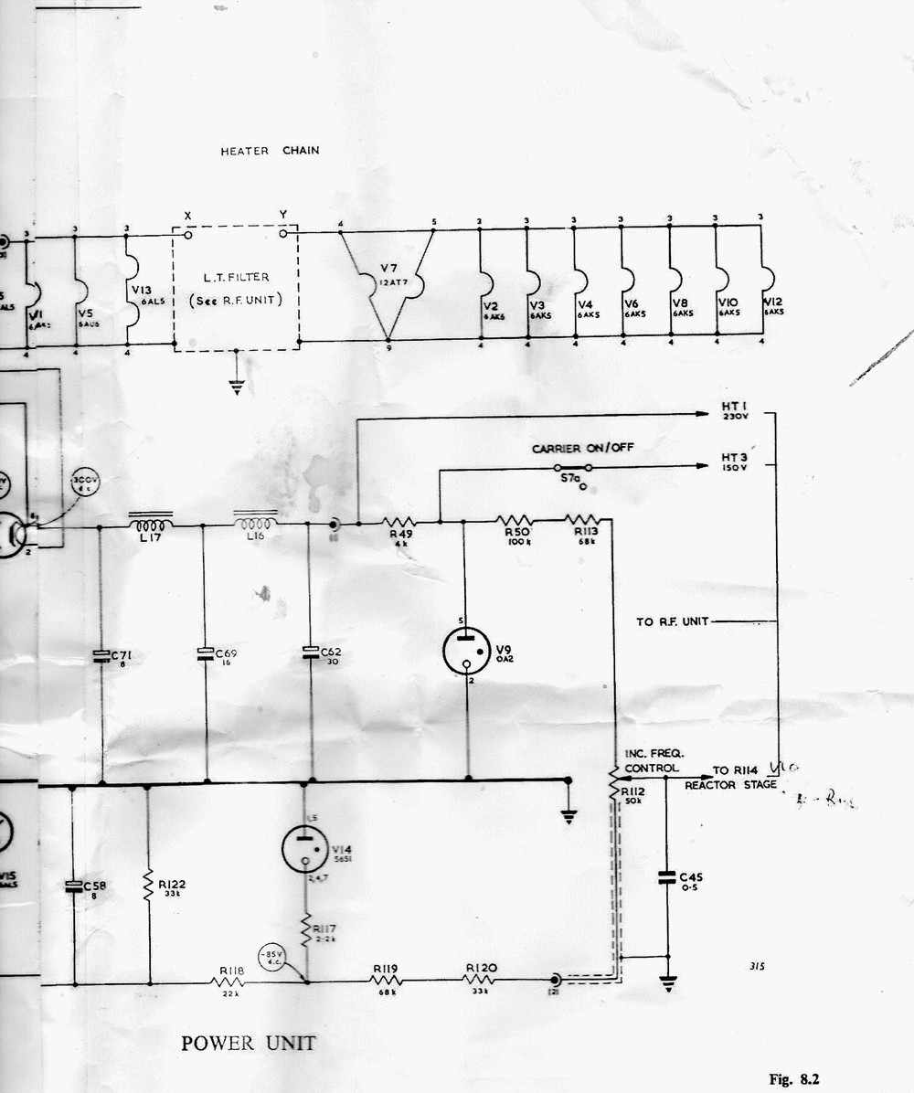

Sujet : tension requise sur generateur hf Nouveau De Louis  Le 20-06-2010 à 21:31 sta
    Voila une partie du schema d alim [:Hi:]
    louis
Sujet : tension requise sur generateur hf Nouveau De Bernard-GRZ  Le 20-06-2010 à 21:38 sta
    Sur le schéma TAP "B" et TAP "A" doit être le petit strap soudé dans le bas du transfo visible sur votre photo.
Sujet : tension requise sur generateur hf Nouveau De Louis  Le 20-06-2010 à 21:39 sta
    et voila l autre
    j ai pas reve n est ce pas? ou alors c est pour un autre appareil ce schema , ceci dit quand je le met sous tension avec l auto transfo 220 115 la loupiote de l interrupteur ne s allume que faiblement
    Alors mystere et boule de gomme.
    bye
    louis
Sujet : tension requise sur generateur hf Nouveau De Louis  Le 20-06-2010 à 21:40 sta
    hum !!
Sujet : tension requise sur generateur hf Nouveau De Louis  Le 20-06-2010 à 21:43 sta
    haaa le petit strap , exact , sa position induirai le changement de tension ? je vais regarder ça de plus pres , merci bien
    louis

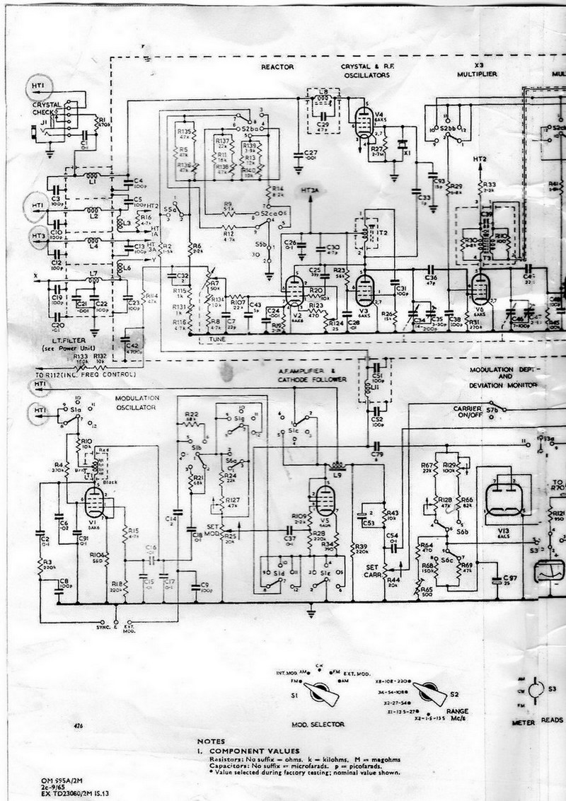

    le reste du schema , le coeur de l usine
Sujet : tension requise sur generateur hf Nouveau De Louis  Le 20-06-2010 à 22:02 sta
    suite et fin
    le strap est sur un bornier marque de 1 a 4 sur la position 2 et 3
    louis
Sujet : tension requise sur generateur hf Nouveau De zeltron  Le 20-06-2010 à 23:20 sta
    effectivement, et c'est bien plus clair sur le schéma que sur le T A , il y a une "astuce "simple
    le TA fonctionne en 110...140 avec ses primaires en parallèle, et en 210 ...240V avec ses primaire en série , il faut donc mettre le strap tel que sur le schéma si il n'y est pas déja (apparemment il serai déja correctement "strappé" ) puis mesurer la tension sur le secondaire chauffage lampe, pour voire si on a bien les 6,3V !
    nota : la lampe de cadran est en série avec une résistance d'économie (qui réduit sa consommation et surtout en augemente considérablement la durée de vie ) , la mesure de la tension a ses bornes sera moindre , et il est normal que sa luminositée soit un peu réduite (donc ne pas se fier a cette lampe ou a la tension a ses bornes , mais bien a la tension de chauffage au secondaire du TA ou sur le filament d'un des tubes ...)
