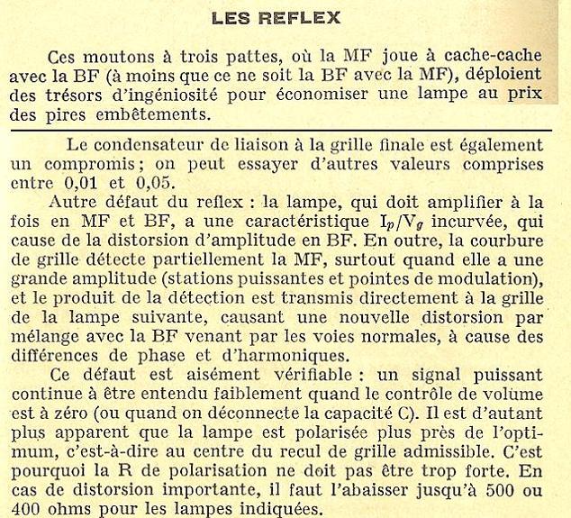

    Pour le Malony 75, la schèm 40 précise " En cas de mauvais fonctionnement, vérifier soigneusement l'étage réflex assez délicat. Essayer une 2B7 neuve. " Une 75 pour votre poste.
    Il faudrait aussi vérifier que les R n'aient pas changé de valeur avec l'âge.
    Quelques conseils donnés par R Crespin Mémento Tungsram 1949 :

    Je suis en train de chercher une 75 en peine forme et mes stock montrent que ce que je possede n'est pas terrible......
    A la lecture de l'article que vous m'avez transmis je suis en plein dans ce probleme de detection parasite surtout sur l'emetteur de Villebon en PO qui est tres proche, accrochage en plus. j'ai mis un pot a la place de la R de polar de la 75 pour faire varier son point de fonctionnement , sans plus de succès.
    Toutes le R et C de cet etage on étés rigoureusement verifiées, je pense qu'il ne reste plus que la lampe.
    je rependrai quand j'aurai trouvé une 75 comme neuve.
