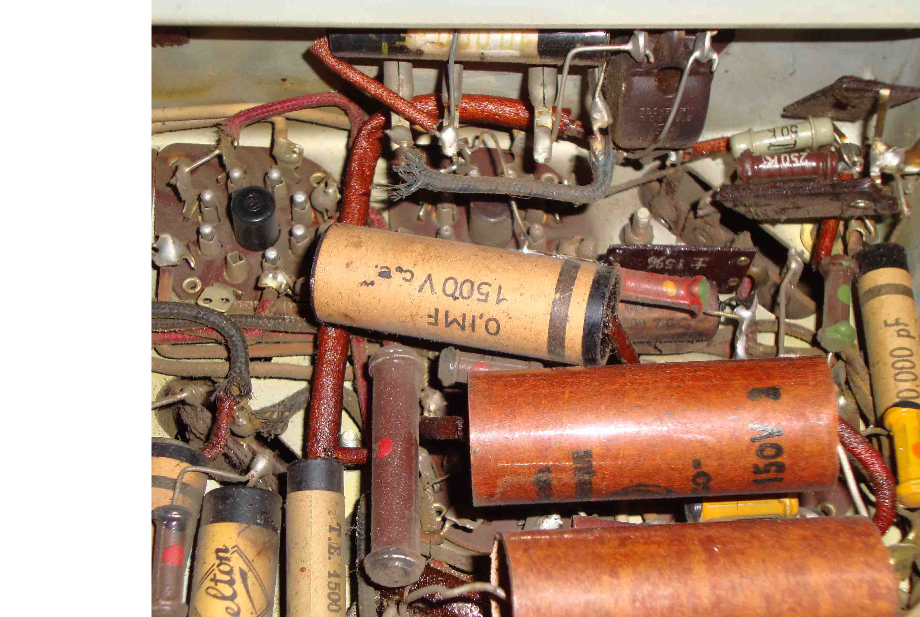

Sujet : Transformateur pour Ducretet Thomson d2736b Nouveau De pernod  Le 06-07-2010 à 19:34 sta
    Voici une image de l'intérieur. Je me demandais si le composant noir en haut à droite était la bobine du transfo?
Sujet : Transformateur pour Ducretet Thomson d2736b Nouveau De adr66  Le 06-07-2010 à 19:43 sta
    Quel composants noir ?? les seules composants noir visible sont des condensateurs !

    l'auto transfo sur les ducretet de cette époque s'embrochait sur le chassis, il doit y avoir un support avec 4 broches allignées ou la quatrieme est un peu plus écartées. sur lequel se trouve soit une résistance bobinée de puissance en céramique ou un petit auto transfo.
