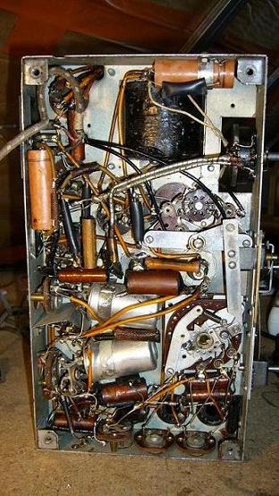

    Bonjour atous,

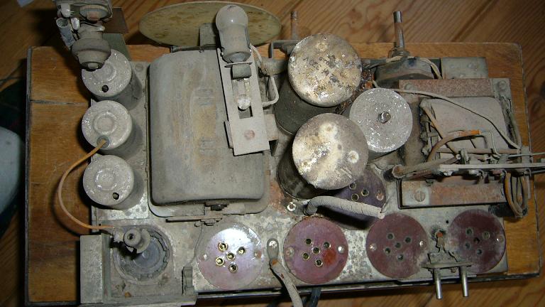

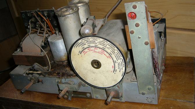

    Il y a quelque temps ,je vous avais parlé d'un Philips 520A dont j'avais entamé la restauration.

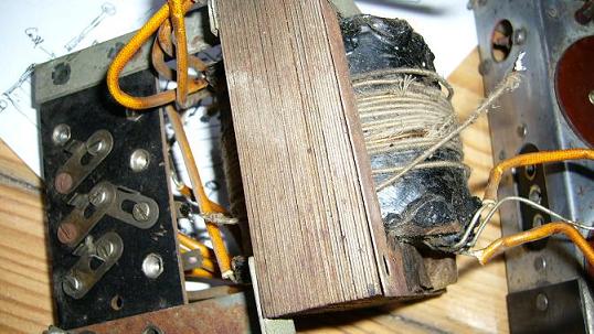

    Ce poste avait du etre bidouillé il y a fort longtemps :la melangeuse (AK1)avait eté changée par une autre a support transco et un petit bobinage supplémentaire avait été ajouté sur le transfo d'alim....
    On avait "supputé" pour savoir s'il s'agissait d'une ECH3,EK1 ou autre.....
Sujet : 520A.... Nouveau De dubus  Le 11-07-2010 à 16:27 sta

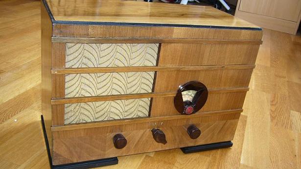

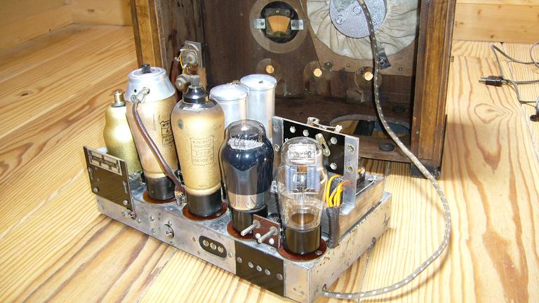

    Le voici restauré....
    En fait ,j'ai supprimé les quelques spires de fil sur le TA et j'ai planté une AK2 dans le support transco...
    Changé les capas goudrons ,liaisons,decouplages et resistances cassées ou ayant largement dépassé leur valeur nominale...Les chimiques ,bien sur...
    Recalé la FI sur 115Kh et le reste...
    Ca marche (trop bien?) sur France inter;bien sur les 2 ou 3 autres stations GO...mais en PO,c'est faible...habituellement les postes espagnols sont tres bavards...
    En attendant ,il a pris un coup de jeune le 520...
