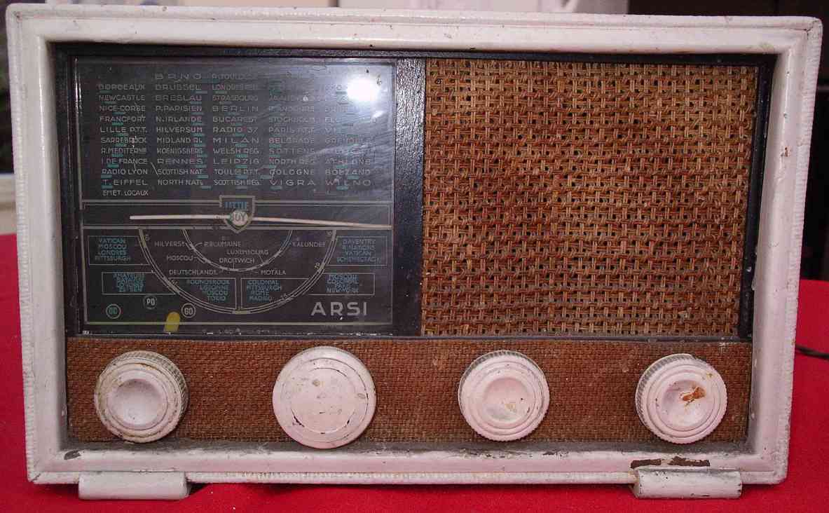

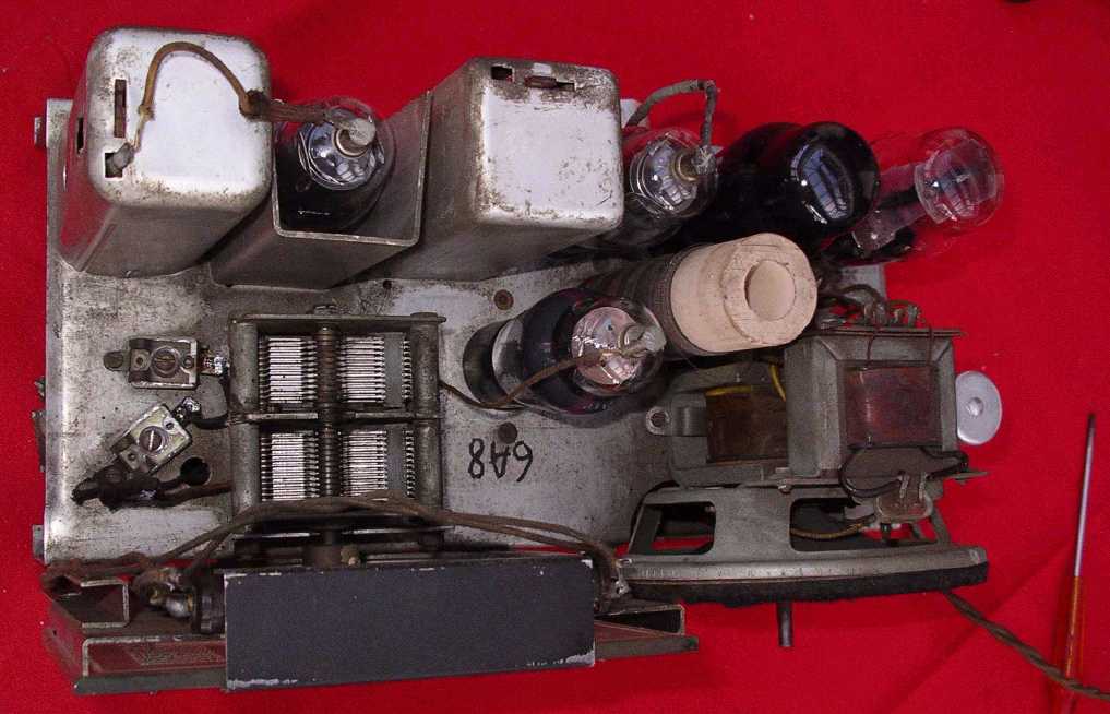

bonsoir à tous, j'ai récupéré un poste de marque ARSI modèle "little boy " je recherche son schéma. il est équipé des tubes: 6A8G 6K7G 6B8 25A6G 1D6 je joins deux photos. le poste fonctionne bien en PO et OC sur une partie de la gamme. je pense que les deux cages du CV ne donnent des valeurs concordantes que dans une partie de leur course, en dehors le poste perd toute sensibilité. la réception en GO est très faible. en bout de gamme OC , un accrochage se produit (sifflement, grondement), du côté des fréquences les plus élevées de la gamme. le CV n'est pas en cause, sur la gamme PO il fonctionne pour la même position du CV . d'avance merci de votre aide , Benoît

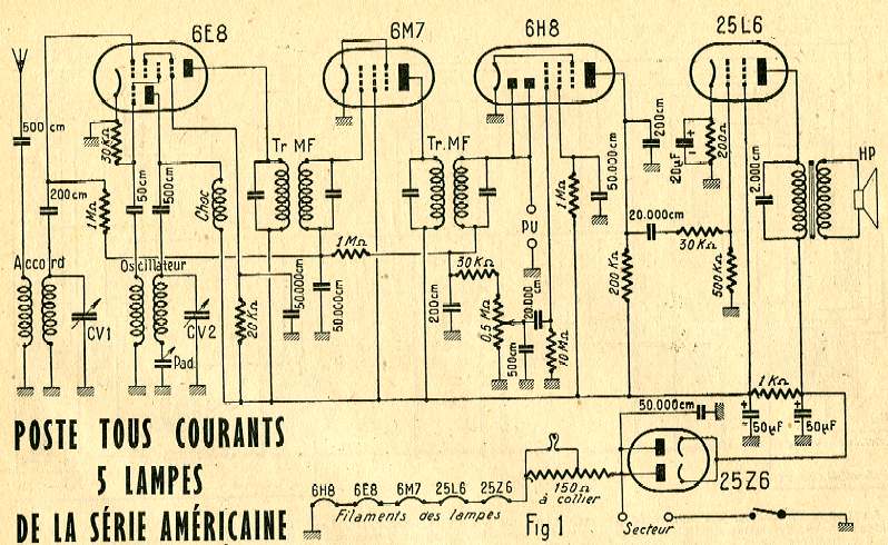

Sujet : Schéma poste ARSI ? Nouveau De Pierrot du 82  Le 16-07-2010 à 00:56 cms
Il n'y aurait pas une 25Z6 sur votre poste ?
Un petit schéma (6M7 = 6K7) ------------------------------------------->
Sujet : Schéma poste ARSI ? Nouveau De Pierrot du 82  Le 16-07-2010 à 00:57 cms
Et 6H8 = 6B8

Sujet : Schéma poste ARSI ? Nouveau De Thierry Magis  Le 16-07-2010 à 18:59 sta
    Salut Benoît
    Il semble que tu n'ait pas reçu mon mail, avec une référence très ressemblante sur Doc-Tsf ?
    A voir puisqu'un schéma avec le même jeu de lampes (redresseuse exceptée) s'y trouve !
    A+
    Thierry
