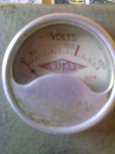

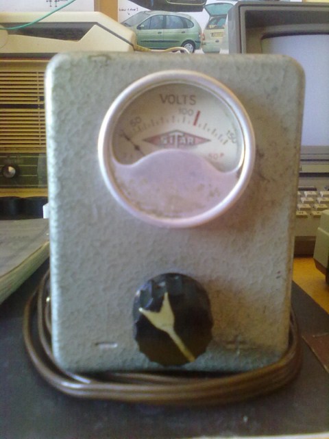

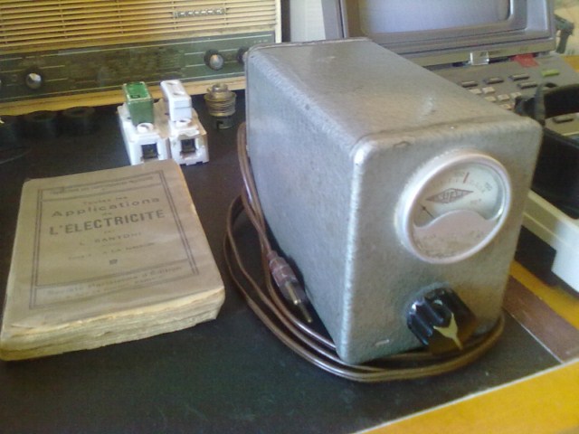

    Drôle de truc: Un auto-transformateur régulateur qui transforme le 110/220 en 110V 2A. Une molette à 5 crans permet de faire varier la tension de sortie de 90V à 117V, on dirait une sorte d'Alternostat préréglé.
    Ce truc date de Novembre 1958, on avait encore du 110 a cette période là?
    Quelqu'un a t'il déjà vu un de ces engins?

    C'est un régulateur de tension à réglage manuel, malheureusement pas du type Variac ,c'est un simple auto-transfo à prises.Il y avait des versions 220 V.

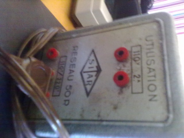

    J'ai mesuré a l'ohmmètre en position Bippeur entre un des pôles du primaire et un du secondaire et il s'agit bien d'un auto-transformateur (Biiiiiiiip!).

    Ce n'est pas un regulateur mais un simple auto transfo avec des prises.
    C'est ce qui explique que l'on puisse en tirer 220W
    pour faires des prise entre 90 et 117V il suffir d'un bobinage a prises multiples donnant par exemple 0- 6,75-13,5-20,25-27 volts sous 2 A ce qui represente la puissance primaire de 27*2=54 watts
    Une des extremites du primaire 110V est dans ce cas raccordée a la prise 20,25V du secondaire
    le primaire alimenté par ses deux extremites sous 110V
    sur 0 on trouve 86,75
    sur 6,75 on trouve 96,5V
    sur 13,5 on trouve 103,25V
    sur 20,25 on trouve 110V
    sur 27 on trouve 116,75V
    On peut aussi faire cette commutation cote primaire, un transfo c'est reversible.
    pour ajouter une commutation 220V il faut un tranfo un peu plus gros mais un 110W suffit
    amicalement
    Radiolo

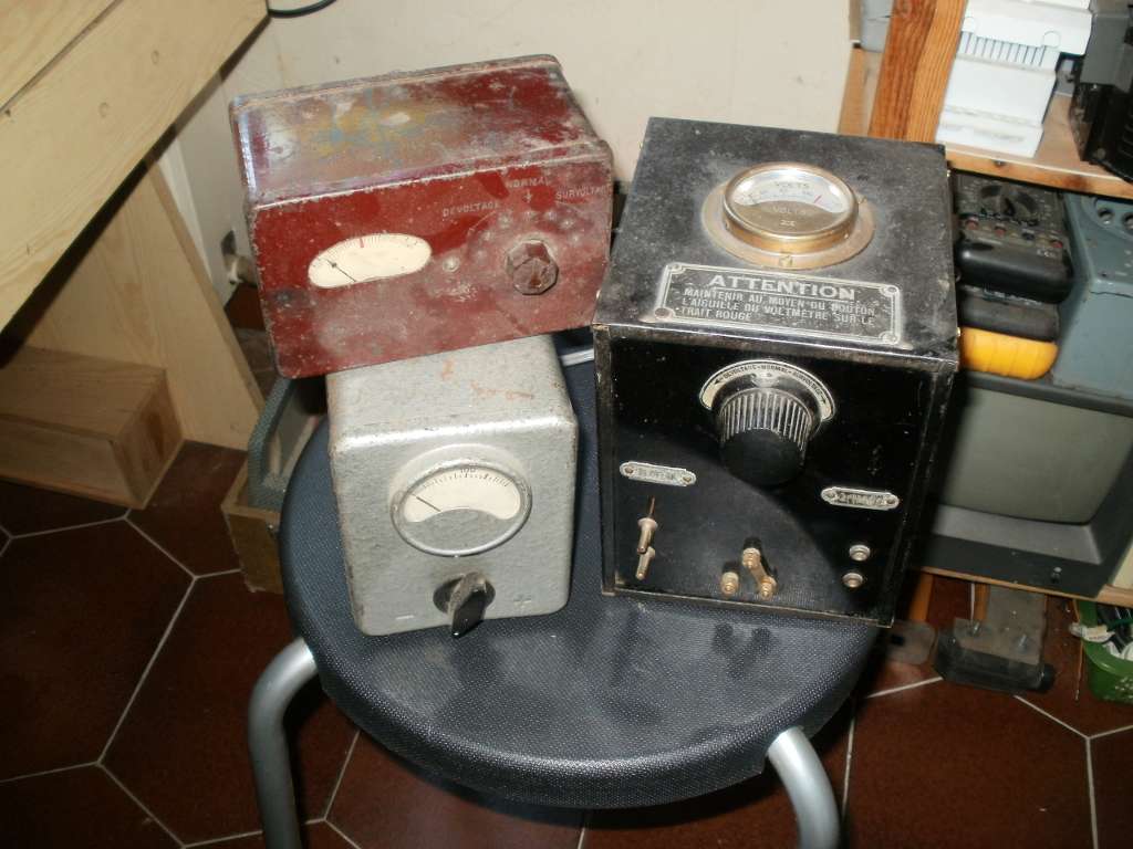

    Bonsoir voilà le mien trouvé à la déchetterie .. je n'ai pas encore osé le brancher .. faudra l'osculter avant ! Quand j'étais gamin, on trouvait ce genre de bidules couramment dans les chaumières !

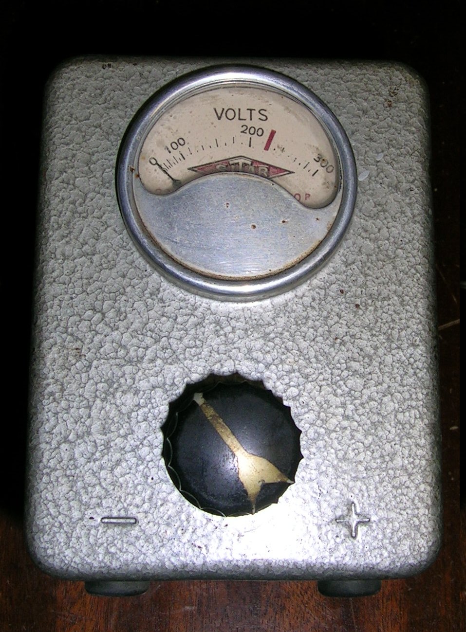

    J'habite a 20 km de Marseille, le passage au 220V c'est fait dans le courant de l'année 1960.
    Celui sur la photo est en 220V.
    Je l'utilise dans mon atelier radio de suite après le transformateur d'isolation. entre ces 2 transfos j'ai un disjoncteur, je n'ai jamais eu de problème.
