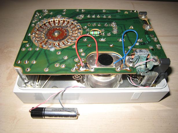

    La solution "Système D" que j'ai trouvé c'est de la remplacer tout simplement par une pile crayon de 1,5 Volt, MAIS PAS UNE NEUVE! une qui a déjà perdu un peu de sa tension et qui se trouve au alentour de 1,35 Volt, je sais on ne peut pas souder des fils sur une pile, mais chuuuut! ne dites pas que je l'ai fait.

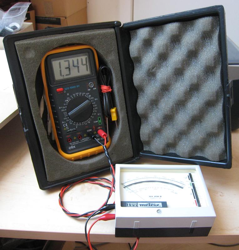

    Évidemment il faut de temps en temps contrôler la tension de cette pile, il y a un moyen très simple sans ouvrir le Metrix, avec un second multimètre, de préférence un digital, on positionne le Metrix sur Ohm X1, on branche le cordon + du digital sur la borne - du Metrix et le cordon - du digital sur la borne + du Metrix et ainsi on mesure la tension de la pile.
    Pour ceux qui n'aime pas de toucher à leur Metrix, à la place de la pile Mallory introduisez dans le logement de pile un cylindre de laiton ou de cuivre pour mettre en CC les deux bornes et à l'extérieur préparez un cordon spéciale contenant une petite pile de 1,5 Volt usagée (1,35V) naturellement faire attention lorsqu'on passe de la position Ohmètre aux autres position remettre le cordon sans pile.
