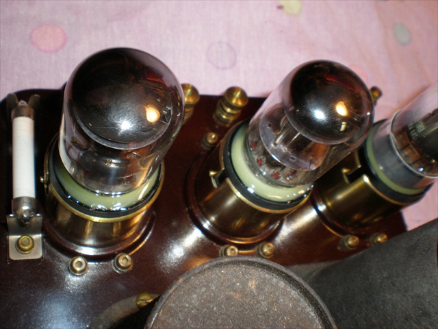

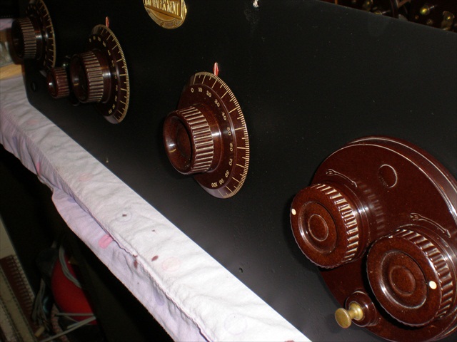

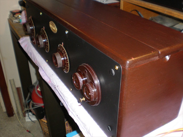

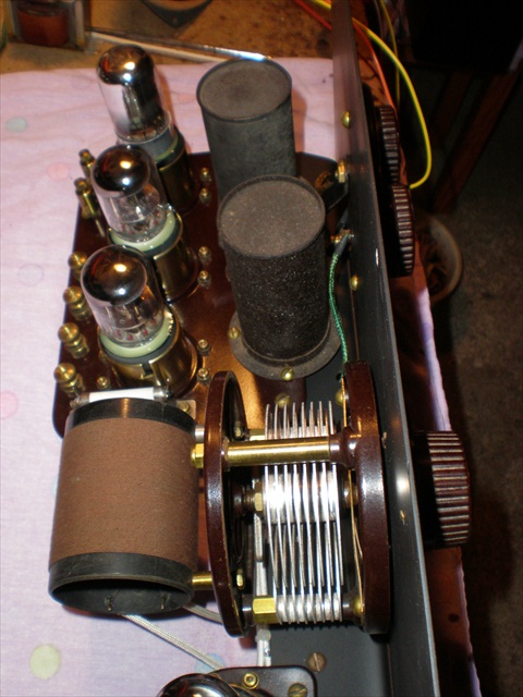

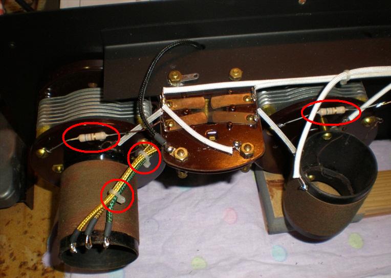

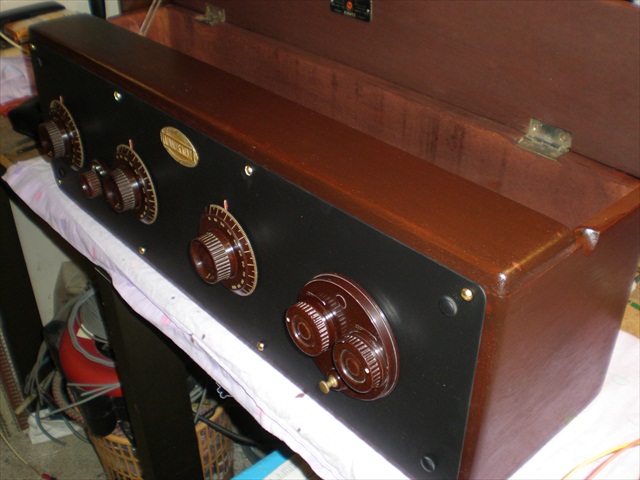

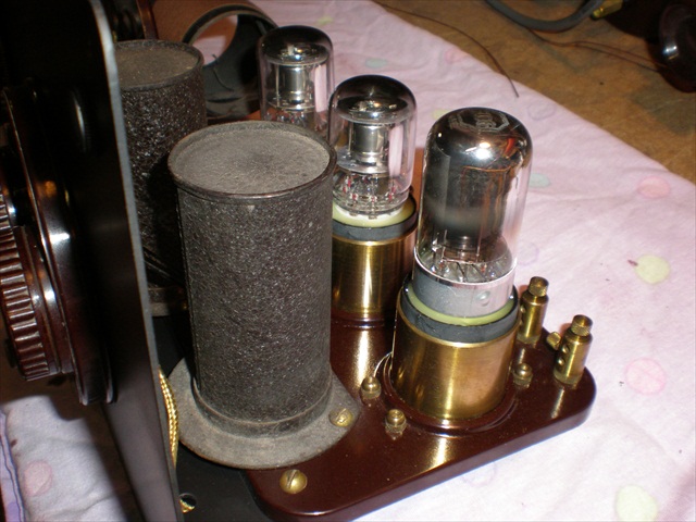

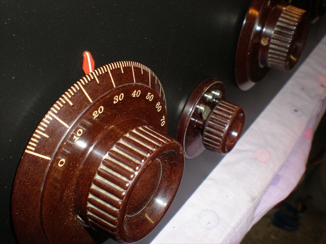

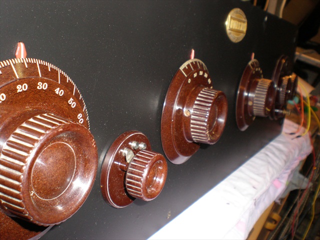

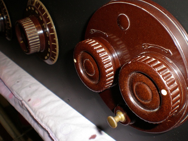

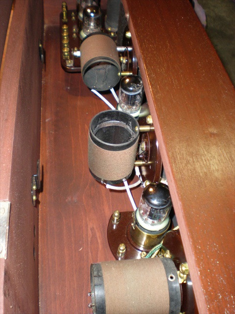

    Voici le dernier restauré, un Atwater Kent model 20 big box, big box parce il y a eu deux taille de boite pour le model 20 !
    Celui là quand je l'ai reçu il n'y avait plus de teinte n'y de vernis, mais je le savais !!
    Les pièces de bois ne tenaient plus entre elles, donc il à fallu tout démonter, reponçer les pièces une par une, et les recoller, sert joints et touti quanti.....!!!

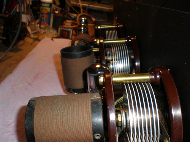

    Face avant sablée puis repeinte, support UX4 et CV passés à la vaiselle et huilés + miror !

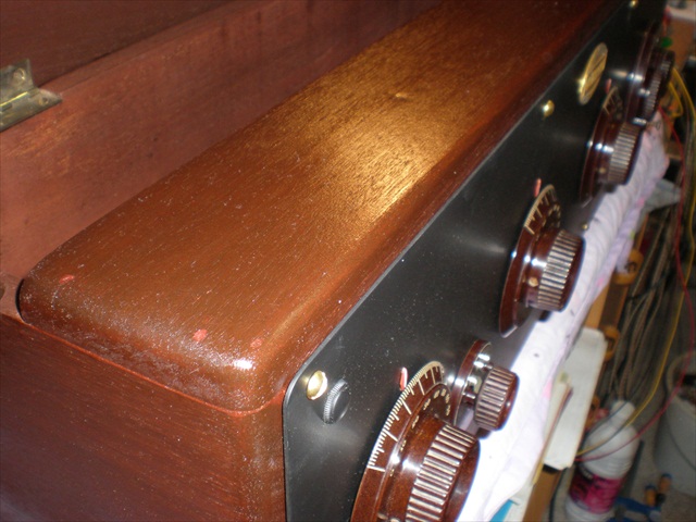

    La nouvelle teinte est du Padouk de chez Liberon, trois couches au tampon , puis vernis une couche au tampon !
    Face avant sablée puis repeinte.

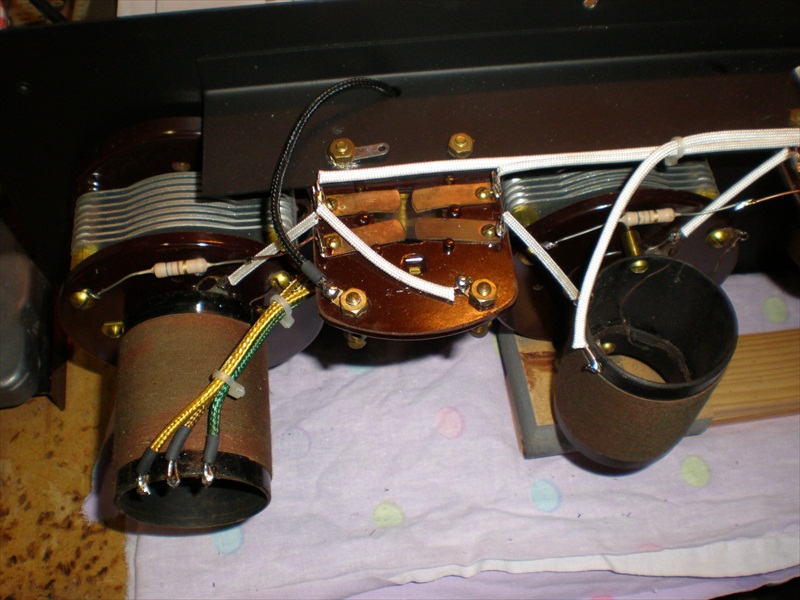

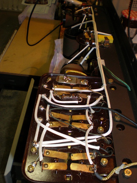

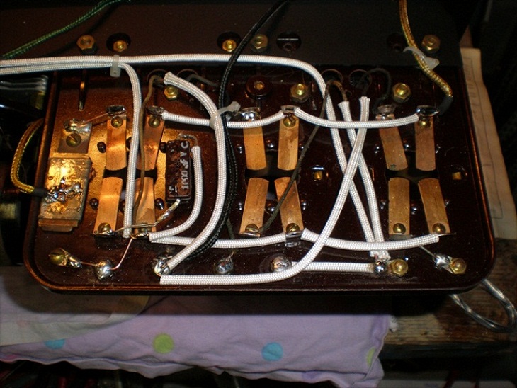

    Re-câblage complet.
    Il fonctionne impeccable, par contre j'ai pas besoin de beaucoup d'antenne pour celui là, trois mètres suffisent largement !

Sujet : restauration model 20 big box Nouveau De JCN  Le 05-08-2010 à 21:51 sta
    Le re-vernissage est très moyen, n'est pas ébéniste qui veut.

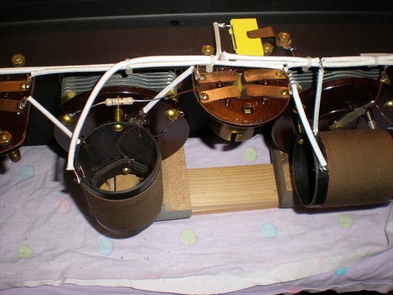

    Quant au dépannage, des R modernes et des attaches plastique montrent, s'il en était besoin, la méconnaissance totale de ce qu'est une restauration digne de ce nom.
    Nous n'avons décidément pas les mêmes valeurs.
Sujet : restauration model 20 big box Nouveau De slouptoouut  Le 05-08-2010 à 21:54 sta
    Ou alors, c'est du dépannage (disons, du dépannage bien fait ... par rapport a certains "dépannages" que faisaient certains dépanneurs , mais du dépannage ...)
Sujet : restauration model 20 big box Nouveau De adr66  Le 05-08-2010 à 23:47 sta
    Je comprend votre méchante intervention JCN et votre désir tout simple d'emmerder le monde, il faut bien de toutes façon vous divertir comme de bien entendu !!
    Résistance d'origine coupées, si vous m'aviez donné l'adresee où en commander avant je l'aurait fait, du moins si vous en aviez connu une !!
    Ces attaches je les aimes moi, ce sont des anciennes attaches plus belles et plus fines que les moderne pour votre gouverne, c'est vrais j'ai hésité à les mettre mais comme j'aime les câblage millitaire du genre faut pas que ça bouge je les ai mises !!
    Pour le vernis vous n'êtes pas à coté donc si vous êtes équipé d'un clapet veuillez le fermer on fait ce que l'on peux merci, car si vous saviez mon pauvre dans quel état il était, il est bien content d'avoir sont nouveau vernis !!
    En tout cas il est beau et fonctionne, et à partir de demain soir je ne le verrai plus car il aura un nouveau propriètaire pour 300, l'ayant payé au States pour 112 et vu le dur labeur pour le ramener à la vie, je fait donc un bénéfice de 188, ce qui ne sera pas je pense sans vous faire c... un peux !!
    Franco de port celà convient il à mooooosieur !!

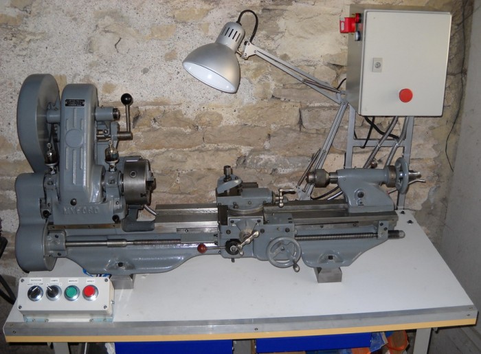

    Il y a ceux qui préfèrent les Matford ...Et il y en as qui préfère les Myford ...
    Comme celui ci, énové par un amateur soigneux, et auquel a été ajouté une armoire électriques "aux normes"
    Et, a l'instar de ceux qui refont des cadran de radio et des blasons ou écussons de marque de radio , ils font ça aussi !

Sujet : restauration model 20 big box Nouveau De Gilbert  Le 07-08-2010 à 09:12 sta
    Si certains d'entre vous voyaient mes soudures, ils me conseilleraient de laisser mes postes en l'état dans lesquels je les ai achetés ! Surtout après les mille soudages et dessoudages pour trouver la panne !
    Mon plaisir c'est de les refaire fonctionner .L'exercice de style, on verra plus tard .
    Quand au vernis, si on se penche sur une ébenisterie d'origine, a part quelques exceptions "haut de gamme", on n'a rarement affaire à du travail d'ébéniste du côté " vernis au tampon". Donc, au moins du ce côté là, adr66 a respecté, même involontairement le travail d'origine.
    Et si il y en a parmi nous qui prétendent faire un excellent vernis au tampon, ils peuvent toujours envoyer des photos !Je ne pense pas que nous serons saturés d'images !!!!
    Si on peut reprocher à adr66 le manque de rigueur dans la restauration, on ne peut lui reprocher la qualité de son travail !

Sujet : restauration model 20 big box Nouveau De adr66  Le 07-08-2010 à 10:29 sta
    C'est évident Gilbert et merci de le confirmer car je ne travail pas à la société de restauration des meubles du grand Paris :-D !!
    Pour la face avant la peinture d'origine était devenue molle comme pratiquement tout les Atwater Kent model 20 et 32, il m'a donc fallut l'enlever avec de l'acétone, la passer à la sableuse au boulot, puis la repeindre !
    Pour la teinte et le vernis quand je dis au tampon attention, c'est un morceau de chiffon roulé en boule que j'imbibe de produit et que je passe sur le bois en tirant long, on utilise beaucoup moins de produit et c'est beaucoup plus régulier qu'au pinceau, le rendu est assez beau, d'ailleur le Padouk de chez Liberon + du vernis satiné donne un rendu très beau tirant sur le rouge !!
