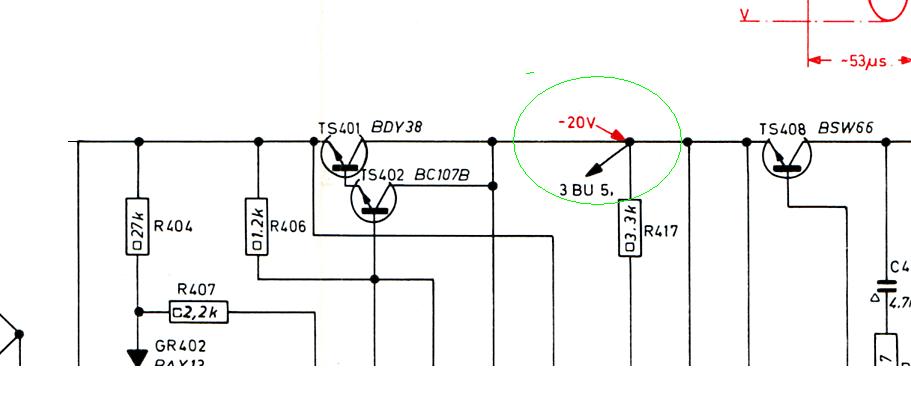

Sujet : Oscillo Philips PM 3200 Nouveau De Adams  Le 25-07-2010 à 19:36 sta
    J'étais sur le schéma de BAMA.
    Avez vous mesuré le -1500 V ?
    Ce n'est pas facile de vous donner des conseils,tout est en panne ,Y , X et lumiere d'habitude les pannes multiples proviennent d'un probleme d'alimentation.
    Ce -5,7 V m'intrigue voir la piece jointe.

    Cette tension de -20V est-elle mesurée par rapport au niveau de référence 0V (en rouge) ou par rapport à la masse ?
    A voir si le condensateur C59 de 250µF n'est pas défectueux, près du potentiomètre R2 position.
Sujet : Oscillo Philips PM 3200 Nouveau De remi35  Le 25-07-2010 à 22:09 sta
    Je vais cérifier cela demain soir si j'ai le temps.Le -5,7V est mesuré par rapport à la masse, la ligne 0 semble s'y connecter.Le souci sur cet oscillo, c'est que les composants ne sont pas référencés sur les CI, donc la recherche est un brin plus longue...J'espère pouvoir le réparer car il m'était bien utile parfois...
Sujet : Oscillo Philips PM 3200 Nouveau De Bernard-GRZ  Le 25-07-2010 à 22:17 sta
    Les tensions "en rouge" sont à mesurer par rapport au niveau 0V de référence qui est différent de la masse générale.
