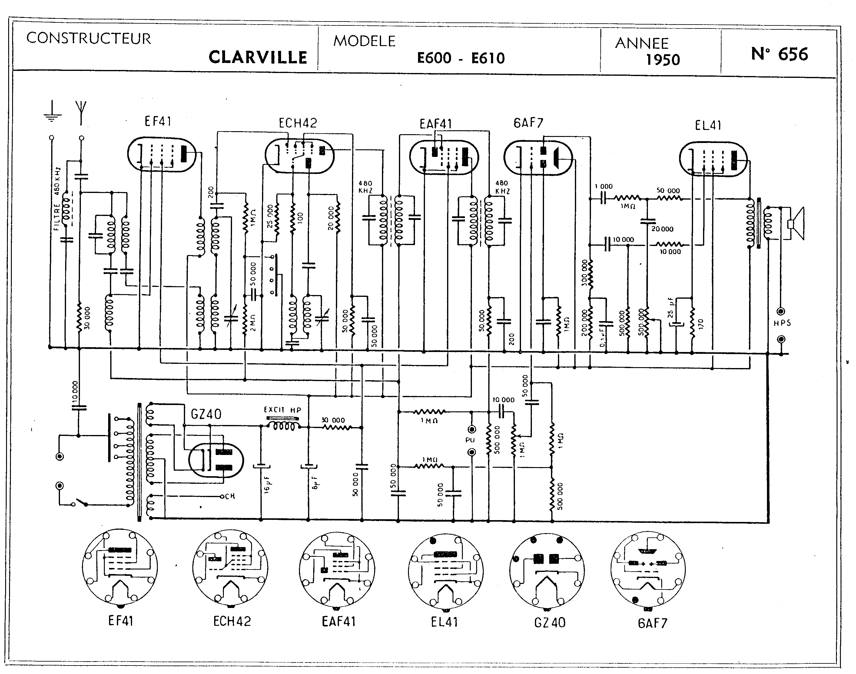

Sujet : Sonneclair Nouveau De Pierrot du 82  Le 28-07-2010 à 23:14 cms
Intéressant, la préampli BF par la triode de l'oeil magique, on retrouve ce montage sur les Clarville E500 et sur le E600, tous deux de 1950... -------------------------------------->
Sujet : Sonneclair Nouveau De radiolo  Le 29-07-2010 à 10:07 sta
    Bonjour Pierrot,
    Merci pour le schema et les references des postes utilisant cette astuce technologique.
    C'est a peu pres cela, sur mon schema les deux plaques de l'oeil sont separées du point de vue continu mais en parallele ( par un condensateur) du point de vue alternatif.
    Par contre cote entrée BF et CAG sur la grille de l'oeil l'ingé responsable du schéma a du faire des "cauchemards de sorcier Africain" comme on disait dans notre labo, sur le plan schema on peut vraiment faire plus simple, votre schéma en est la preuve.....
    Par contre remarque interessante sur votre schéma j'ai la meme frequence de FI 480 KC et le meme filtre trappe accorde a 480 KHz en entrée d'antenne ; un air de famille ?
    Apres l'avoir longtemps cherchée , j'ai fini par la trouver marquée au dos des blindages FI; on ne peut voir ce marquage que le poste sorti de sa caisse...
    Peu courant , je suis plus habitué à 455 ou 475.
    Je vais mettre le schéma au propre pour le passer sur le forum a la rentrée.
