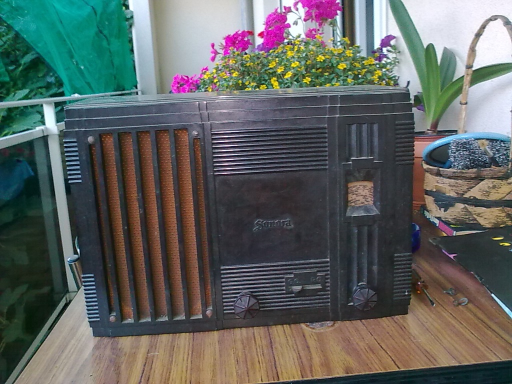

    Marché au puces chez moi hier soir et bonne trouvaille pour un gros sac de cacahouettes quand même :-D
    Très sale,mais en parfait état ,pas de fèle ou casse les lampes sont la ainsi que le carton.

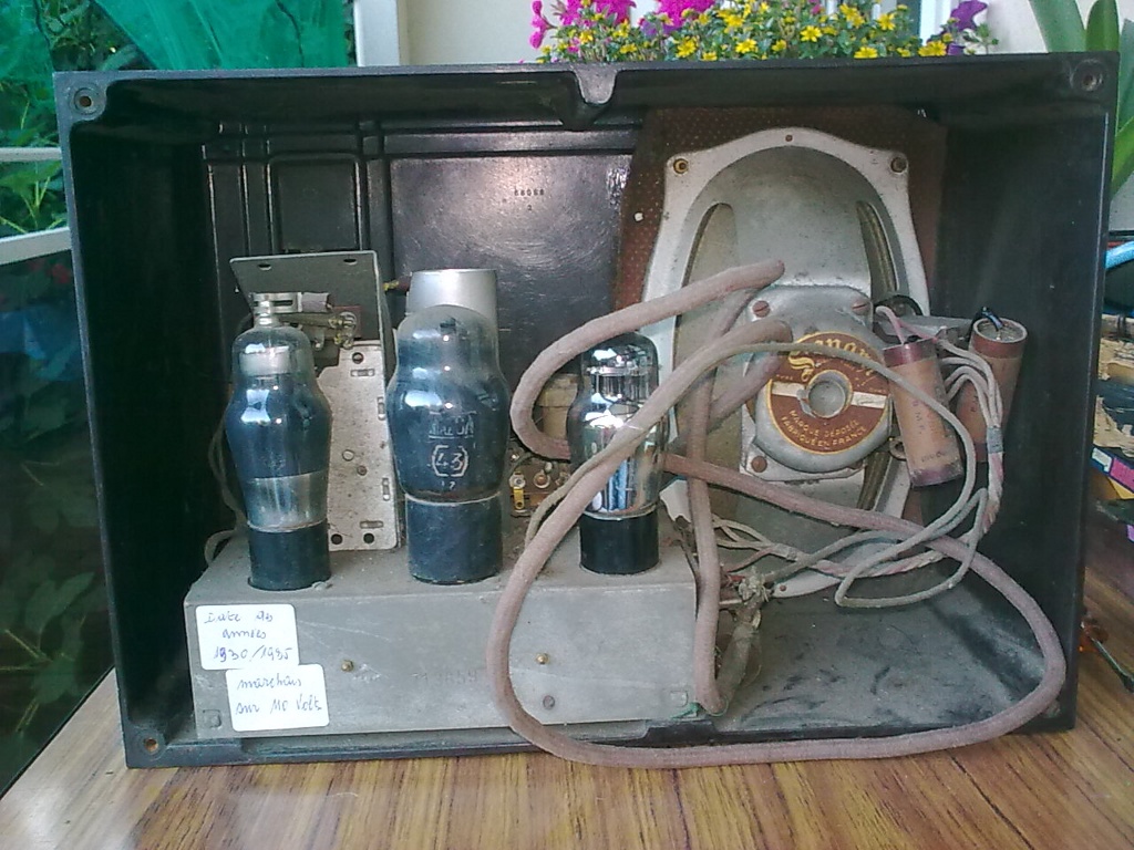

    Vue arrierre
Sujet : Puces nocturnes Nouveau De f1bec  Le 01-08-2010 à 11:31 sta
    magnifique trouvaille ! félicitations
    mais je ne vois que 3 lampes ! 43 bf, 25z5 en valve et ???

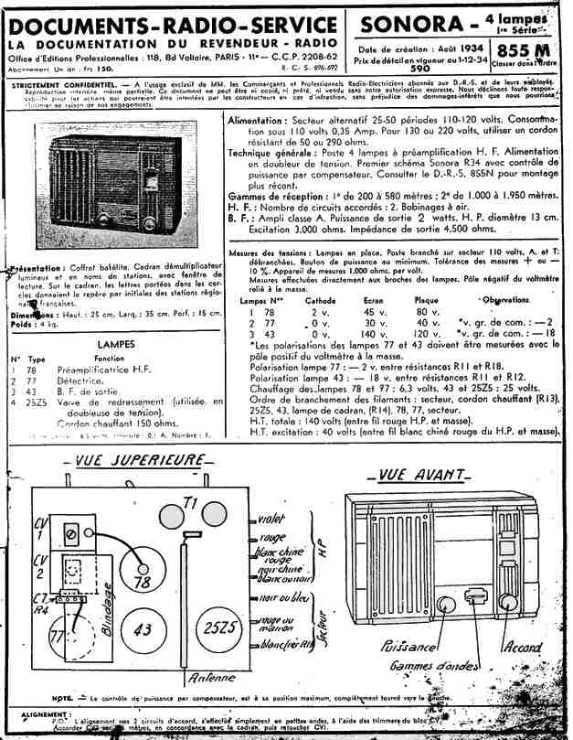

    78 a l'arrierre dans le blindage et 6j7 (donc pas d'origine et support remplacé fixé par des vis) au lieu de la 77 qui devrait ce trouver la.Du boulot en perspective pour la remise à l'état d'origine :o(

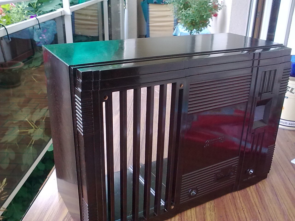

    Bonsoir à tous
    La caisse après passage au lave vaisselle pour décrassage puis polissage manuel à l'huile de coude.
    Pour info ce poste a un potar pour le règlage du volume.
    Prochaine étape le chassis.:-)

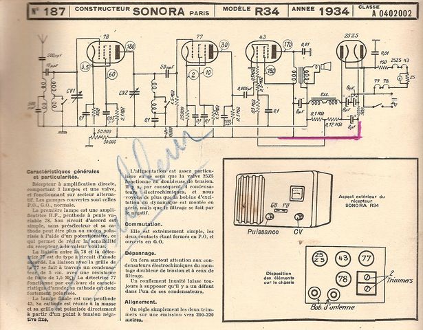

    Un truc me chagrine dans ce poste au niveau de la polarisation de cathode de la 78.
    C'est une chose de modifier la polar négative de la G1 en augmentant la tension positive de la cathode,mais de la à utiliser un diviseur de tension (même règlable) qui permet d'y envoyer la demie HT 180/2.
    Avec ces 90 volts de polar la lampe doit être au cut off depuis bien longtemps non.
    Ou alors j'ai loupé un truc 8-()
Sujet : Puces nocturnes Nouveau De Totolagalène  Le 14-10-2010 à 14:14 sta
    Avez vous bien vu la résistance de 30.000 Ohms juste avant le potentiomètre?
Sujet : Puces nocturnes Nouveau De f1ftp  Le 14-10-2010 à 15:12 sta
    Oui Toto je l'ai bien vue et elle fait 50 kohms ce qui avec le potar forme bien un diviseur par 2 et vu que la HT est de 180V en bout de potar j'aurai bien 90 V non [:Hi:]
Sujet : Puces nocturnes Nouveau De Totolagalène  Le 14-10-2010 à 16:11 sta
    Ben je ne vois pas les choses comme cela.
    Dans le pire des cas, avec le potentiomètre à fond côté résistance, le courant cathode ( ou consommation de la 78) créera une chute de tension dans cette résistance de 50.000 Ohms. Un courant de 3,6mA ferait chuter 50.000 X 0.0036 = 180V. La consommation maxi d'une 78 est donnée pour 10 mA sur 250V et 12,5 mA sur 100V de HT.

    ça change pas grand chose car la grille ne consomme rien donc la tension est la même et je rejoins F1ftp
Sujet : Puces nocturnes Nouveau De Pierrot du 82  Le 14-10-2010 à 16:45 sta
    Mais si, ça change tout, la grille est reliée à la masse par le circuit accordé...
Sujet : Puces nocturnes Nouveau De guy F6ctp  Le 14-10-2010 à 17:04 sta
    scuses !! j'avais pas vu :o[]
Sujet : Puces nocturnes Nouveau De f1ftp  Le 14-10-2010 à 17:25 sta
    Moi non plus Toto
    Le courrant de cathode est sensé circuler vers la masse non ? alors je ne vois pas pourquoi il créerait une chute de tension dans la 50K qui se trouve coté HT.
    Au contraire il augmente encore le potentiel au borne du curseur du potar.[:??:][:??:][:??:]

    En le mesurant ,il fait bien 50 K ce potentiometre ?

    Toutes mes excuses, j'étais polarisé par la cathode, la chute de tension dont je parlais concernait le courant HT.
Sujet : Puces nocturnes Nouveau De f1ftp  Le 14-10-2010 à 18:15 sta
    Oui Adams c'est bien cette valeur, mais j'ai l'intention de le remplacer par un autre car il n'y a pas d'interrupteur marche arret sur celui ci.
    Le seul moyen est de brancher ou débrancher la prise de courrant.
    Quant je serai sur du fonctionnement je ferais bobiner un transfo 220/110 avec une prise à 48 V pour les filaments,ce qui me permettra de résoudre le problème du cordon résistant.
    J'avais pensé en premier a monter une résistanche chutrice mais ca fait une bonne douzaine de W à dissiper.
    Bon en principe il devait fonctionner avec ce système de polar,je verrai bien le jour de la mise à feu.
    Normalement ce weekend :-)
Sujet : Puces nocturnes Nouveau De Adams  Le 14-10-2010 à 19:09 sta
    La polarisation de la 78 peut aller jusqu'à - 52 V (Gaudillat) , il faut sans doute aller au dela pour supprimer la réception des émetteurs puissants.
Sujet : Puces nocturnes Nouveau De f1ftp  Le 14-10-2010 à 19:46 sta
    Merci pour l'info Adams, ca me semble plus cohérent du coup .:-)
Sujet : Puces nocturnes Nouveau De slouptoouut  Le 14-10-2010 à 19:55 sta
    quand "ils donnent" deux valeurs de polar pour une pentode à pente variable, la seconde (tres négative) correspond quasiment au cut-off (le tube est "bloqué" et n'amplifie plus rien) cette valeur suffit pour bloquer la réception des emetteurs puissants (ça ne sert plus à rien d'aller au dela)
    Ce genre de système de polar nécessite souvent d'ailleurs, de revoir un peu a la baisse la valeur du potar pour avoir un réglage plus progessif ...
    Par ailleurs, attention ! en cas de remplacement du potar d'origine pas un modèle miniature moderne , le potar de remplacement risque de ne pas tenir le coup en matière de dissipation (il est en effet conseillé de ne pas dépasser 1/4W dans un potar moderne carbone ...Et là on est plutot entre 1/2W et 1 W a dissipper ) c'est pour cela que bon nombre de potar de polar de TSF étaient souvent des potars bobinés ( capable de dissipper largement 1 W)
