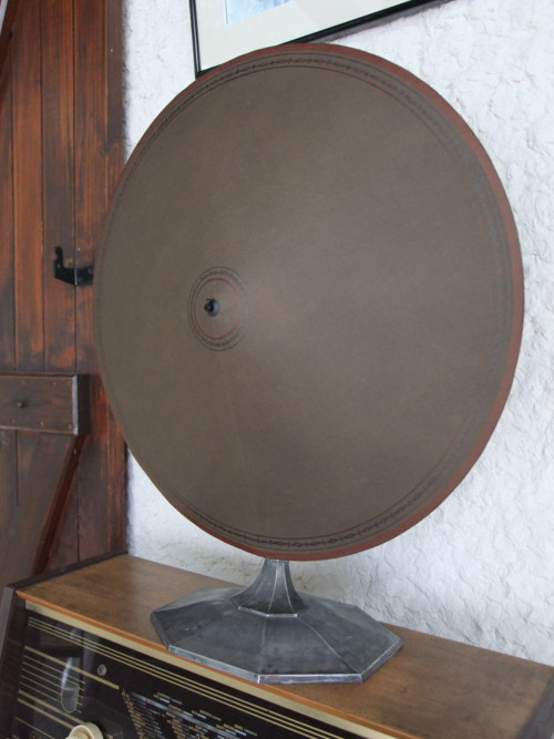

Sujet : Avant ...Après Nouveau De Crocquignol  Le 02-08-2010 à 12:02 sta
    Ce message à Georges Pitropakis pour le remercier encore de tous les bons renseignements qu'il nous a fournis pour obtenir les cônes (américains) pour ce diffuseur Western-Electric (voir le fil "il y a des jours)
    Cette opération aura permis de sauver deux diffuseurs( puisque nous avons fait la commande avec André- Yves ) et de rapprocher deux personnes qui ne se connaissent pas mais qui compte bien le faire lors d'un weekend dans notre belle région de bourgogne
    Bonnes vacances à tous JPL
    PS: Hélas la bobine est coupée,et je ne me vois pas faire ce travail ,le fil est moins gros qu'un de me cheveux "qui me reste"
Sujet : Avant ...Après Nouveau De André-Yves  Le 02-08-2010 à 15:54 sta
    Bonjour jean-Pierre,
    Il est superbe ce cône, j'ai hâte de récupérer le mien. Buford a été heureux de nos remerciements que je lui ai envoyés.
    Laisse moi le temps de prendre mes congés en Bretagne, puis j'attaquerai le rebobinage du mien et on verra pour le tien. Après le 930, ca m'interesse de recommencer la manip et on se retrouve à la rentrée en Bourgogne.

Sujet : Avant ...Après Nouveau De Georges Pitropakis  Le 02-08-2010 à 19:43 sta
    Superbe Jean-Pierre. Voilà des photos comme je les aime.
    Si Pierre passe par ici (ou alors le contacter sur son forum). il sera d'excellent conseil pour la réparation de la bobine. Il a réparé la mienne avec l'expertise qui le caractérise... J'en suis pour ma part absolument incapable. Au point où tu en es ce serait dommage de ne pas aller au bout de cette restoration. En plus c'est à l'usage que cet appareil prend toute sa dimension.
    André-Yves, n'hésite pas à te faire confirmer la chose par Buford. Il a dû en voir passer des dizaines et a donc certainement une idée de la résistance généralement observée.
    De mon côté je mesure 2.8 kohms.
    Georges

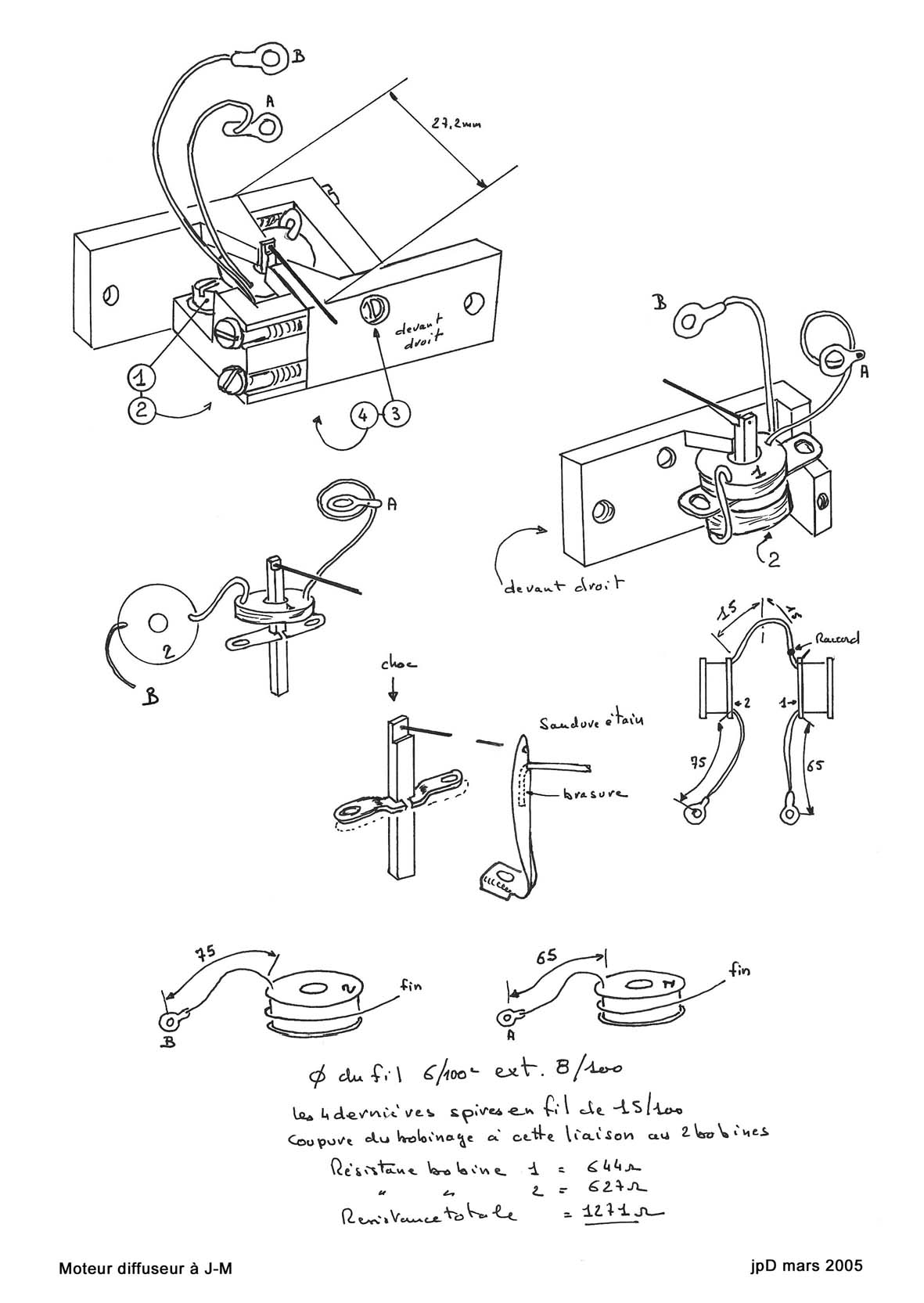

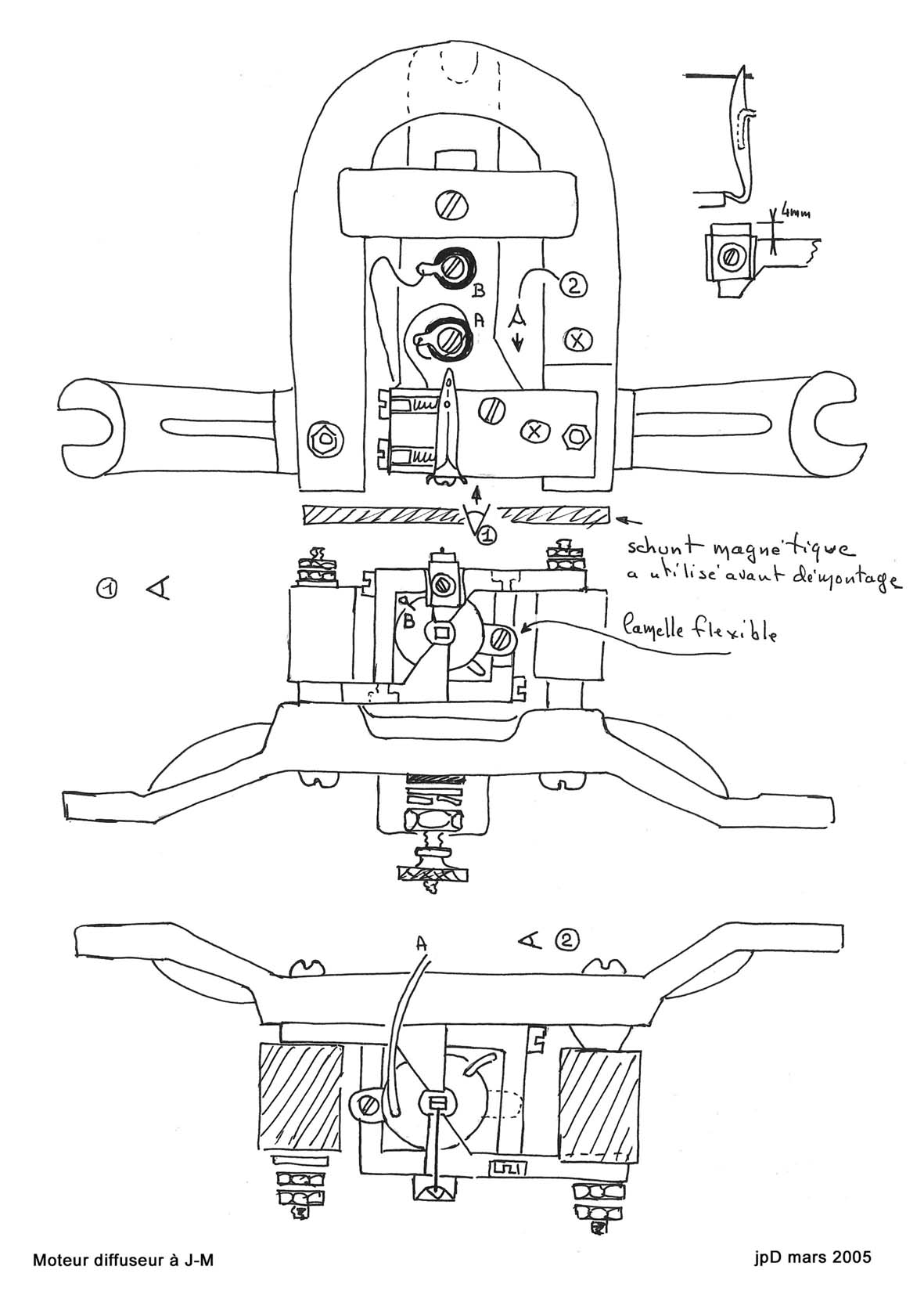

Sujet : Avant ...Après Nouveau De Deniaux jp  Le 06-08-2010 à 21:14 sta
    Vous trouverez ci joint les dessins que j'ai fait lors de la réparation d'un moteur identique, pour un ami.
    Je me souviens avoir mis un shunt en fer doux pour relier les pôles de l'aimant avant le démontage des masses polaires. J'avais trouvé également la lamelle flexible tenant l'armature mobile déformée, elle avait du prendre un choc en bout.
    La résistance totale des bobines en série était 1270 ohms.
    Amicalement,
    jpD
