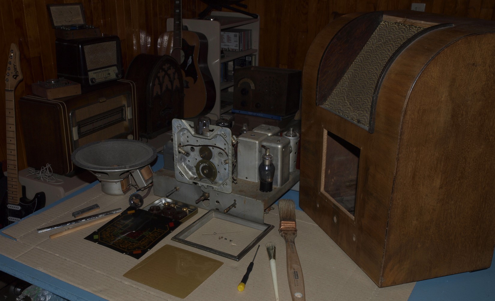

    de passage en France, j'en ai profité pour récupérer ce venerable ancêtre, déjà présenté sur doctsf ici, et qui anima jadis l'enfance de mon Paternel.
    Le voici donc desossé, après un bon depoussiérage! (le poste, pas mon Père:-D)

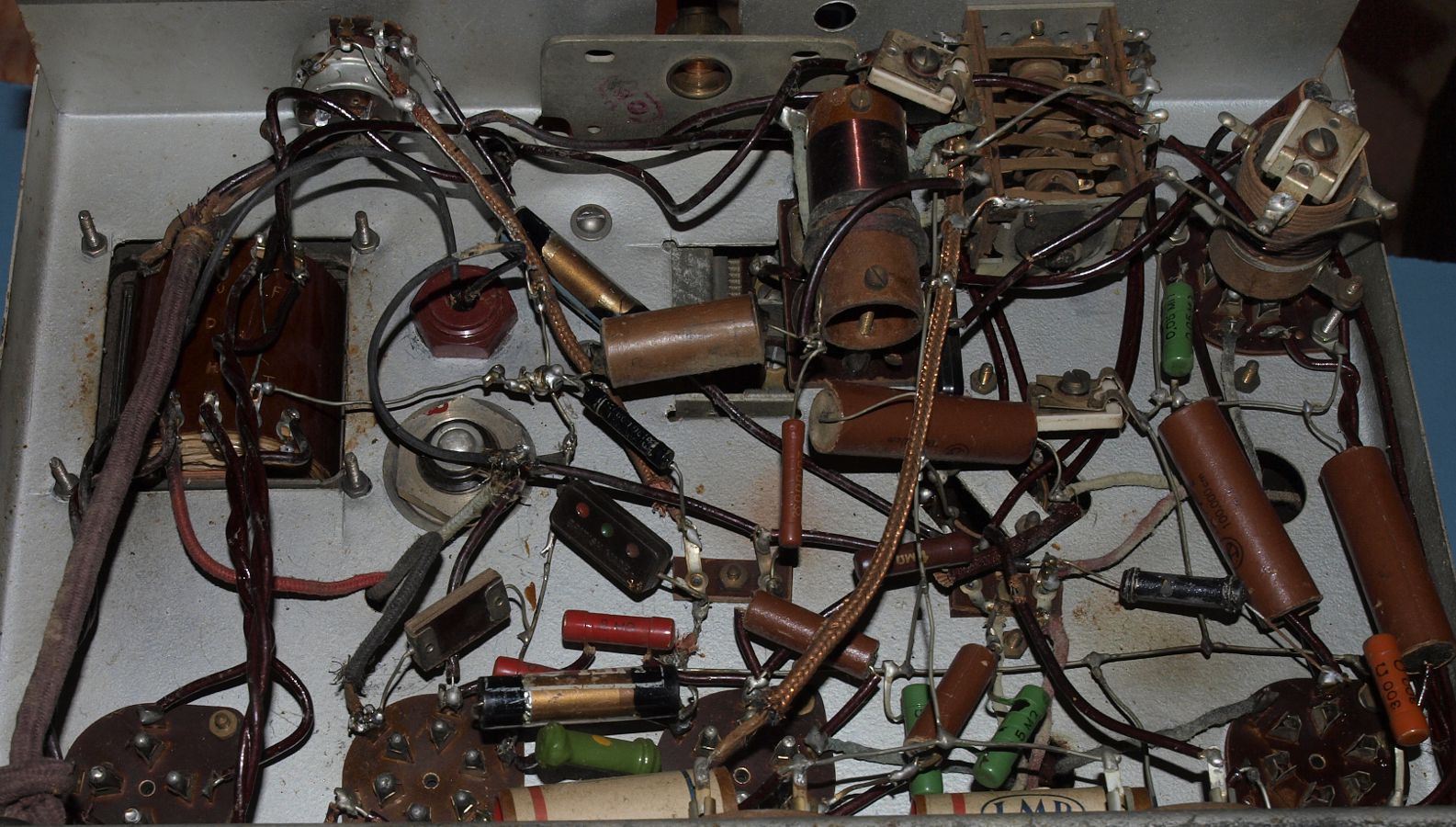

Sujet : poste avant guerre sans identification Nouveau De hristo5  Le 05-08-2010 à 16:39 sta
    Une vue de dessous (je me demande si tous les bobinages que l'on voit à nu, ainsi que les condos ajustables montés "en l'air" sont d'origine?)

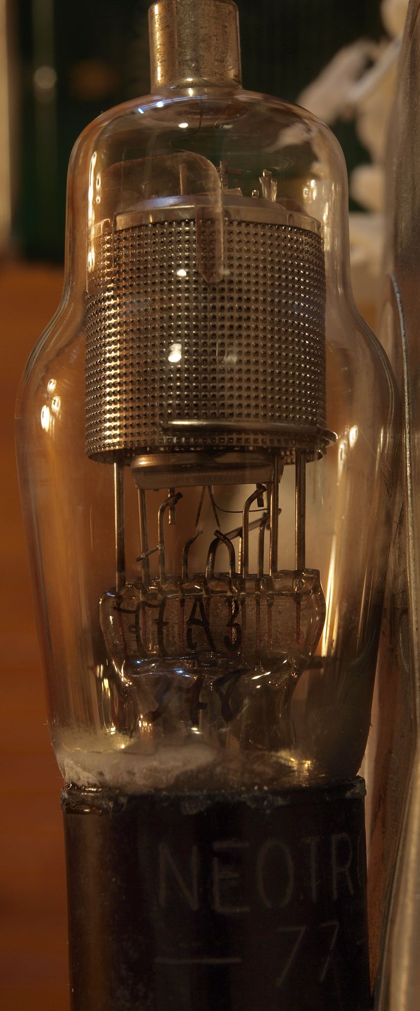

Sujet : poste avant guerre sans identification Nouveau De hristo5  Le 05-08-2010 à 16:41 sta
    Une photo de la changeuse de fréquence non identifiée.
    Sur le socle, il est écrit "NEOTRON 77", et à l'intérieur, sur le verre, on peut lire "77A3-378".
    Est-ce que cela pourrait aider à l'dentifier de façon certaine?
Sujet : poste avant guerre sans identification Nouveau De Pierrot du 82  Le 05-08-2010 à 16:48 cms
Ça doit être une 77
Caractéristiques ici :
http://www.nj7p.org/Tube4.php?tube=77
Sujet : poste avant guerre sans identification Nouveau De hristo5  Le 05-08-2010 à 17:15 sta
    rectification :-( , j'ai écrit "changeuse de fréquence", mais il s'agit en fait de l'amplificatrice HF... ;-)
    les inscriptions de la changeuse de fréquence sont d'ailleurs elles aussi complètement éffacées...;-)
Sujet : poste avant guerre sans identification Nouveau De Pierrot du 82  Le 05-08-2010 à 18:47 cms
La changeuse doit être une 6A7 facile à reconnaitre à son culot 7 broches :
http://www.nj7p.org/Tube4.php?tube=6A7
