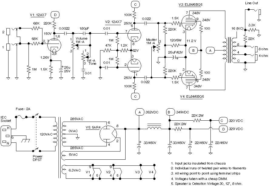

    J'ai le curieux soucis de voir , sur un ampli, les G2 des EL84 rougeoyer quand je pousse la bête "à fond"! J'ai vérifier 20 fois le câblage , mes tensions sont correctes , j'ai augmenté la Rk jusqu'à 220R , ce qui donne : (pol -13v) Ua:354v Ia:23,2mA ; Ug2:352 Ig2:2,2mA ( tout ça au repos).
    Mon transfo de sortie est un 6600 ohms au lien du 8000 prévu mais je ne pense pas que le problème vienne de là. J'ai aussi essayé plusieurs marques de EL84, des 6P14P-ev ,rien n'a changé jusqu'à ce que j'augmente la résistance 100R de G2 jusqu'à..............5,6k !!
    Cette solution me convient à peine car la pente doit en prendre un coup derrière les oreilles.
    J'ai aussi pensé à une oscillation parasite...Bref , je patine et je m'enferme dans des hypothèses sans suite. Si vous aviez une idée pour débloquer cette situation, je vous en serais bien reconnaissant.

Ce n'est pourtant pas compliqué !
Les G2 qui rougeoient ---> dissipation excessive...
La tension G2 conseillée : 250 V en classe A, 300 V en  classe B, vous êtes bien au dessus...
Baissez et surveillez la tension des G2 en agissant sur la tension au point +B, et laissez les résistances de G2 à 100 ohms.
Si vous augmentez les résistances de G2, vous baissez le gain par contre-réaction.
Et arrêtez de martyriser ces pauvres EL84 en essayant de leur faire sortir autant qu'un push de EL34...

    Je comprends bien cela ...Mais ce schéma n'est évidemment pas de moi et j'aimerais justement comprendre pourquoi ces pauvres EL84 sont si souvent martyrisées !!
    Cet ampli est commercialisé donc il doit pouvoir fonctionner sans trop de soucis.
    Je ne sais vraiment pas comment ils font .
    Le pire , sur un quad d'EL84 fabriqué par la marque Laboga j'ai fais des relevés pour Ua à 427v , Ug2:423 pour une pol à -20,35.
    Et là , on est franchement en dehors des clous pour les EL84 !!! Je serais curieux de connaitre la durée de vie des EL84.

Sujet : Grille écran sauvage! Nouveau De adr66  Le 07-08-2010 à 17:32 sta
    Le bouton de master est plaçé bizarement je trouve, jamais vu ça !!
    Il existe pas mal d'amplis guitare avec des EL84 en push pull et en double, je pense qu'il faudrait se référer à un autre schéma et comparer !
    Un tel ampli ne peux avoir que des problèmes, le schéma vient de chez eux ??

Sujet : Grille écran sauvage! Nouveau De Pierrot du 82  Le 07-08-2010 à 18:05 cms
Un tel schéma n'a pu être conçu que pas un vendeur de lampes !

    Le potentiomètre Master doit méchament agir sur la tonalité... Elimine les graves quand on diminue le volume. :-D
Sujet : Grille écran sauvage! Nouveau De YM  Le 07-08-2010 à 19:30 sta
    Oui, c'est étrange ! Une façon de "conserver" la distortion des premiers étages à bas niveau ? ?
    Et même d'en rajouter 8-)

    Curieux effectivement, mais c'est une particularité de la marque Matchless d'ou vient ce schéma, une des marque les plus réputée dans le domaine ces dernières décennies.

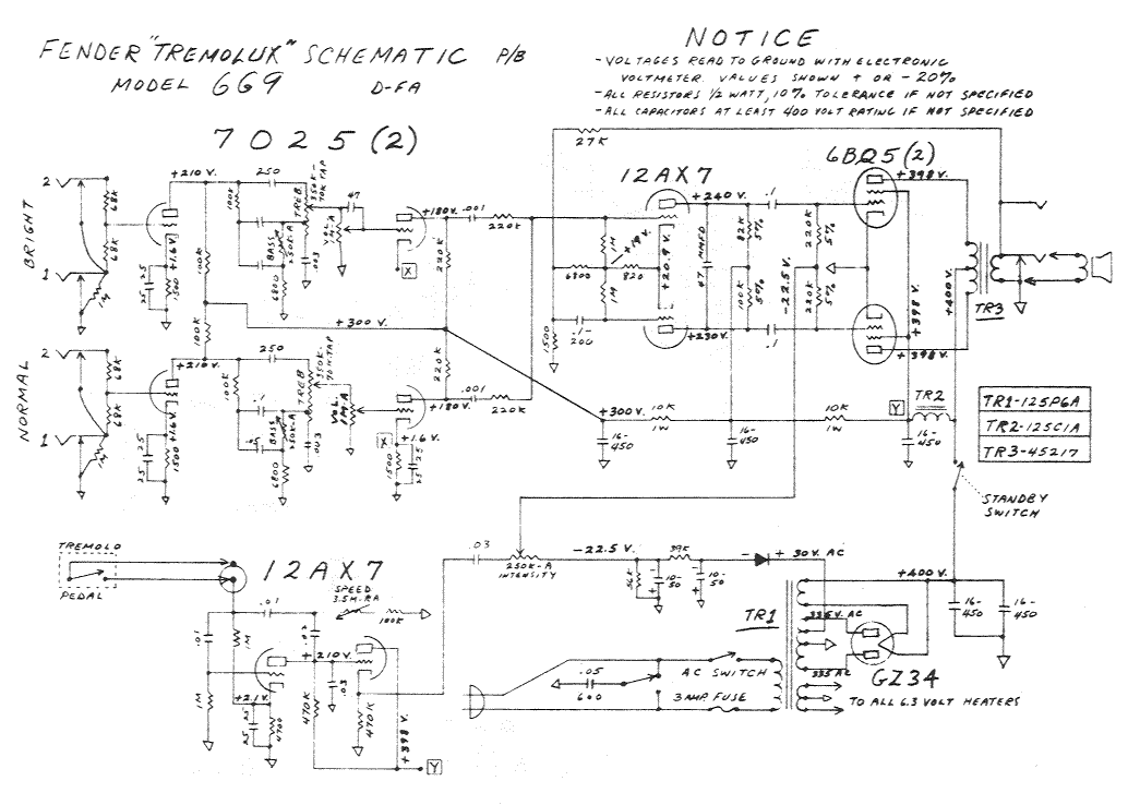

    Pour en revenir au tension de grille et d'anode, il y a aussi dans le genre "pas mal" le Fender 6G9 , PP d'EL84, produit de 1961 à 1963 , 398 volts d'anode et 395 pour les g2 ! Pol à -22,5v.
    Je comprends pas comment font ces lampes pour tenir.... Comme dirait De Funés dans le corniaud : "ils m'épatent , ils m'épatent !"
    Mais il doit bien y avoir un truc quand même ! L'ampli AD30 de chez Orange tourne avec 355 volts en anode et 340 en g2 , le vieux bassamp20 de chez Marshall c'est 385 sur les anodes et 370 sur les écrans. ils faudrait appeler Jean Claude Bourret pour qu'il nous dise " Comment ça marche" !
Sujet : Grille écran sauvage! Nouveau De Jardiné Jean-Claude  Le 08-08-2010 à 05:29 sta
    Avec une polarisations de -22,5 V, les lampes souffrent moins, voire pas du tout. Le courant anodique au repos étant très faible. On doit être en pure classe B avec une polarisation séparée, ce qui est très logique.
    Ce qui fait peur sur le schéma initial, c'est la faible "polarisation automatique" par résistance de cathode (-11 V seulement).

    La schéma initial serait il alors plus à l'aise dans ses baskets avec une polarisation séparée ?
