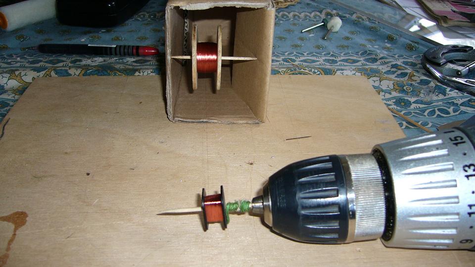

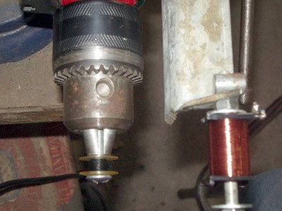

    J'ai essayé, j'ai gagné !!! rembobiner mon HP "WESTERN ELECTRIC " (voir fil avant après) c'est un truc de fou!!!Si vous avez des problèmes de vue ,un peu de parkinson ou tendance à crise de nerf pas la peine de tenter l'expérience
    Après démontage des bobines et état des lieux, fil en charpie et carton impossible à réutilisé ,donc reconstruction des éléments avec des rondelles genre joint de robinet ,récupération de fil d'écouteur et roulez carrosse avec bobineuse de fortune ,le fil entre le pouce et l'index pour maintenir la tension et remettre" le travail sur le métier" cinq fois parce qu'un fil comme un cheveu ÇÀ CASSE .Mais quel plaisir quand après remontage et essaie sur poste batterie,il parle après tant d'années de silence .
    Ce n'est peut-être pas fait dans les règles de l'art mais le résultat est là et le papy est vachement content de lui
    Pour info j'ai obtenu 1100 ohms et ça fonctionne parfaitement
    Bonnes vacances a tous

    J'ai fait ca la semaine derniere pour un petit diffuseur dont la bobine etait coupée..fil de 5/100....
    La bobineuse est de la meme marque que la votre...:o):o)

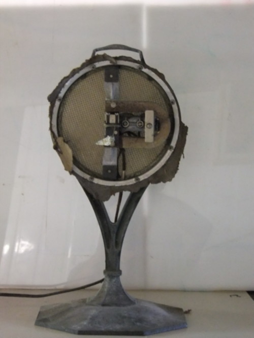

    Les spécialistes vont me dire si on peux marier ces deux appareils?? ,tous les deux Américains et qui semblent être de 1925 JPL
    A dubus ce qui m'a donné le plus de soucis c'est la soudure d'un fil de plus grosse section début est fin
    Heureusement j'avais un soutien moral

    Bonjour Jean-Pierre,
    BRAVO ! Quand je rentre je t'appelle pour les "trucs et astuces".
    Pour l'amorce en fil plus fort, j'utilise du fil à wrapper (argenté sous téflon). On peut chauffer et c'est solide.
