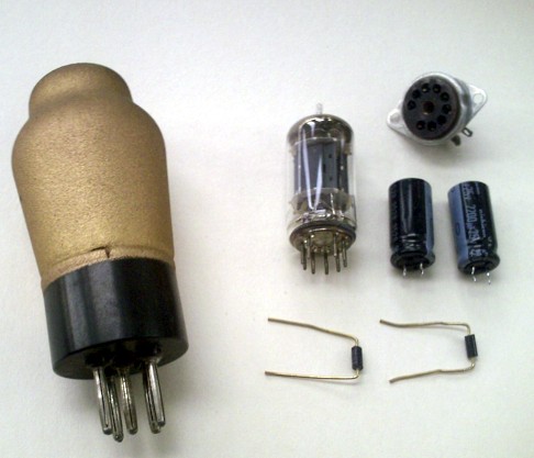

Sujet : Référence lampes 834A Nouveau De slouptoouut  Le 12-08-2010 à 21:09 sta
    c'est une triode BF a gran gain et grande résistance interne, assez peu courante en effet, on peut la remplacer par :
    - une ECC83
    - deux diodes 1N4001
    - deux condensateurs de 2200 µF 10V
    - un culot europeen 5 broches de lampe usagée
    -monter les 2 diodes 1N4001 et les deux condensateurs de 2200 µF en doubleur de tension latour aux bornes filament du culot (condensateurs qui donneront environ 8V a partir du 4V a vide, et environ 6,5V en charge avec la ECC83 )
    -loger le montage dans le culot de lampe usagé
    -relier le filament de la ECC83 aux sorties extrèmes des condos du doubleur
    -relier la plaque, la grille, et la cathode d'un des éléments de l' ECC83 aux broches correspondantes du culot

Sujet : Référence lampes 834A Nouveau De slouptoouut  Le 13-08-2010 à 20:13 sta
    en attendant de trouver cette lampe ...réputée introuvable (bonne chance) je peux proposer l'ensemble des composants du "kit" pourfaire un"ersatz" de E499 ...
    1*ECC83 , 1*support noval pour ECC83, 2* diodes 1N4001, 2* condensateurs 2200 µF , une vieille triode 5 broche entière mais usagée ...
    a échanger contre lampes a incandescences anciennes pour éclairage domestique ...ou trois sesterces
