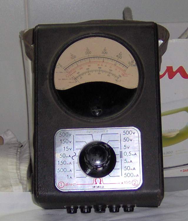

Sujet : recherche schéma tester radio controle Nouveau De Q1601  Le 13-08-2010 à 17:45 sta
Sujet : recherche schéma tester radio controle Nouveau De Gilbert  Le 13-08-2010 à 18:05 sta
    Une sobriété qui devrait plaire !!!
Sujet : recherche schéma tester radio controle Nouveau De guy F6ctp  Le 13-08-2010 à 19:09 sta
    ce que j'en ai dis ??[:??:]
Sujet : recherche schéma tester radio controle Nouveau De Pierrot du 82  Le 13-08-2010 à 19:29 cms
Un schéma, pourquoi faire ?
Sujet : recherche schéma tester radio controle Nouveau De guy F6ctp  Le 13-08-2010 à 19:49 sta
    Effectivement un contrôleur c'est une chaine de résistances avec des plot à chaque jonction après il faut travailler un peu d'en haut
Sujet : Moulinex Nouveau De slouptoouut  Le 13-08-2010 à 20:23 sta
    un controleur de ce genre n'a rien de bien sorcier, ceci dit c'est un peu plus qu'une chaine de résistances avec des plots ...
    je dirais que c'est :
    une chaine de résistances série avec des plots (pour les tensions) une chaine de shunts en dérivations avec des plots (pour les courants) une pile et des résistances (pour la fonction ohmemètre) quelques diodes (protections, mesures en alternatif ...)et bien entendu un galvanomètre à cadre mobile (il faut bien quelque chose pour faire se mouvoir une aiguille devant les graduations ...)
    Par ailleurs :
    gardez précieusement votre splendide fer à repasser Moulinex et son emballage carton d'origine , ça deviendra collector ...surtout depuis que Moulinex a fait plouf
