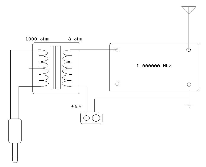

Sujet : Pourquoi pas... Nouveau De Marcel Bourguinet  Le 17-08-2010 à 18:33 sta
    Oui, pourquoi pas avec ca: plus simple on ...:-D

    Faut voir la qualité de la modulation si elle dépasse 30% de profondeur. Jamais testé. Cela me fait penser au montage de Réginald Fessenden utilisé en 1906, le micro dans l'antenne.

    Ouais, pourquoi pas, on trouve ça ou ?
Sujet : Pourquoi pas... Nouveau De Marcel Bourguinet  Le 17-08-2010 à 20:06 sta
    On peut en récuperer sur pas mal de circuit electronique d'appareil de tout genre, sinon tout les fournisseurs en possède.
    ou chez conrad au fond de la page :

Sujet : Pourquoi pas... Nouveau De Paul  Le 17-08-2010 à 20:21 sta
    Merci.
    Par exemple, je prend un 1 méga, je fais le montage cité plus haut, je règle mon poste sur 1 méga et j'écoute ?
    La portée est de combien de mètres, en gros ?
Sujet : Pourquoi pas... Nouveau De Marcel Bourguinet  Le 17-08-2010 à 20:32 sta
    Oui, mais la portée ne sera que de quelques mètres, tout dépend des antennes et de la sensibilité du récepteur.
    La puissance le "l'engin" est de quelques microWatt, mais suffisant pour l'emploi préconisé.
    Par contre il faudra régler la BF pour qu'il n'y ai pas trop de distortion.
Sujet : Pourquoi pas... Nouveau De Marcel Bourguinet  Le 17-08-2010 à 20:33 sta
