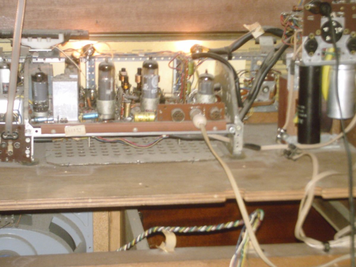

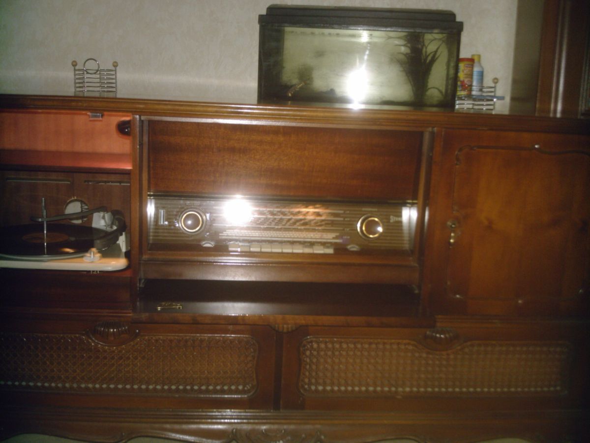

    Bonjour suite à l'achat de ce meuble j'ai rebranché quelques fils et l'ensemble a remarcher une journée.Le lendemain il ne chante plus pourriez vous me dire ce qui ne vas pas où m'adresser a une personne dans ma region.(dijon en bourgogne)
    tsf telefunken concerto 2284
    Tube, Oeil Magique - EM34 ne s'allume plus un point noir de chaque cotés
    tourne disque telefunken 504
    fonctionne mais pas de son dans les enceintes
    Mon niveau de bricoleur à atteint son maximum je ne suis que charpentier,et en principe je ne repare que les ordinateurs

    Ce poste des années 60 ne doit pas échapper aux vérifications minimales (voir rubrique trucs et astuces). Là-dessus pas d'EM34 mais 84.
Sujet : panne subite Nouveau De guy F6ctp  Le 17-08-2010 à 11:38 sta
    Souvent le redresseur au sélénium qui dégage avec les chimiques.
    Pour la charpente j'ai déjà mis des cales en bois dans un pc pour empècher le ventilo de vibrer:o[]:o[]
Sujet : panne subite Nouveau De Jacques (webmestre)  Le 17-08-2010 à 11:45 sta
    Plutôt "à cause" des chimiques en me permettant de corriger les propos de Guy. La phase de mise sous tension est la plus sujette à panne, surtout quand les composants commencent à souffrir de défauts génériques.
    Pareil que sous win machin, il vaut mieux un disque dur qui tourne 5 ans sans problème en continu que d'activer la mise en veille sous prétexte d'économie d'énergie. Pareil que pour les avions, ce sont les phases de décollage et atterrissage qui sont les plus critiques :op

Sujet : panne subite Nouveau De Pierrot du 82  Le 17-08-2010 à 13:28 cms
Bonjour Runmicks,
La suggestion qui vous a été faite : remplazcer le redresseur sélénium et les condensateurs chimiques...
Les explications sont ici :
http://www.tsf-radio.org/pg.php?p=4
Il y a des gens de la région de Dijon qui fréquentent le forum et peuvent vous aider, mais ils doivent être en vacances...
Revenez rafraîchir le sujet (un petit message à la suite, pas besoin d'ouvrir un nouveau sujet !) toutes les semaines...
Sujet : panne subite Nouveau De Totolagalène  Le 17-08-2010 à 13:57 sta
    Salut les gars!
    Et avec des photos, on peut l'aider à identifier le redresseur et les condos chimiques de
    filtrage et... plus.
    Il faut tout de même savoir se servir d'un fer à souder[:ouin:].

    Voici les photos de notre ami runmicks égarées sus un nouveau sujet.
