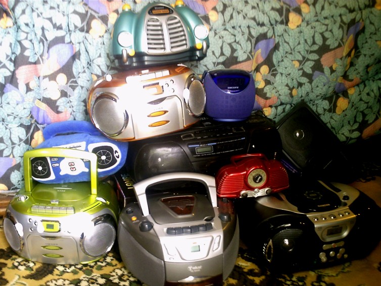

Qui sait ...peut être que dans ce tas de postes en plastique de toutes les couleurs il y aura des objets tres prisés ...dans 50 ans ?
Et puis, avouez que dans le lot il y en as qui sont mimi qui sont mignons
(désolé pour la photo qui ne met pas en valeur les appareils, je me suis borné a les mettre en tas, a viser, et a déclencher)

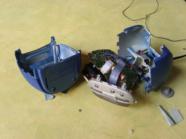

Oh le beau réveil Scott bleu de la photo de sloup...
C'était tellement une daube qu'après être arrivé une fois de plus à la bourre en cours à cause de lui (potard déconnait) il a appris à voler à travers la pièce..

le baptême de l'air pour Scott blue ![:-D](s2.gif)
J'ai eu ce genre de bouze-chaine HI-FI pour mes 7 ans et en effet, ça n'a pas duré longtemps!
Le lecteur CD ne fonctionnait plus, me rayait les CD, le potard de volume ne fonctionnait plus aussi ect... et en plus c'est du CMS, impossible a réparer quoi!![:o[]](s13.gif)

Sujet : recherche forum sur radio-k7-CD, boombox, etc ... Nouveau | De Gaet1001 Le 19-08-2010 à 20:15 sta |
Ce scott était une daube, le potard marchait que quand on appuyait dessus... et la qualité générale était minable, les segments de l'afficheur n'éclairaient pas tous pareil suivant l'heure affichée...
Et puis ça n'allait pas avec mon intérieur ^^
Je hais ces chinoiseries en plastoc, ça tient pas le coup et quelle camelote....
Ceci dit c'est pas la chute qui l'a tué, c'est atterrissage...

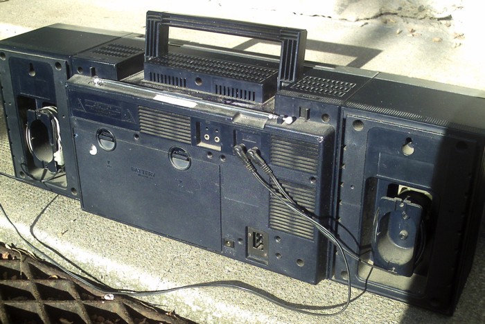

Sujet : recherche forum sur radio-k7-CD, boombox, etc ... Nouveau | De slouptoouut Le 19-08-2010 à 22:47 sta |
oui, bien vu, mais hélas, il n'y a aucune doc technique ni conseils de dépannage sur les radiocassettes portatifs que montre ce site ...

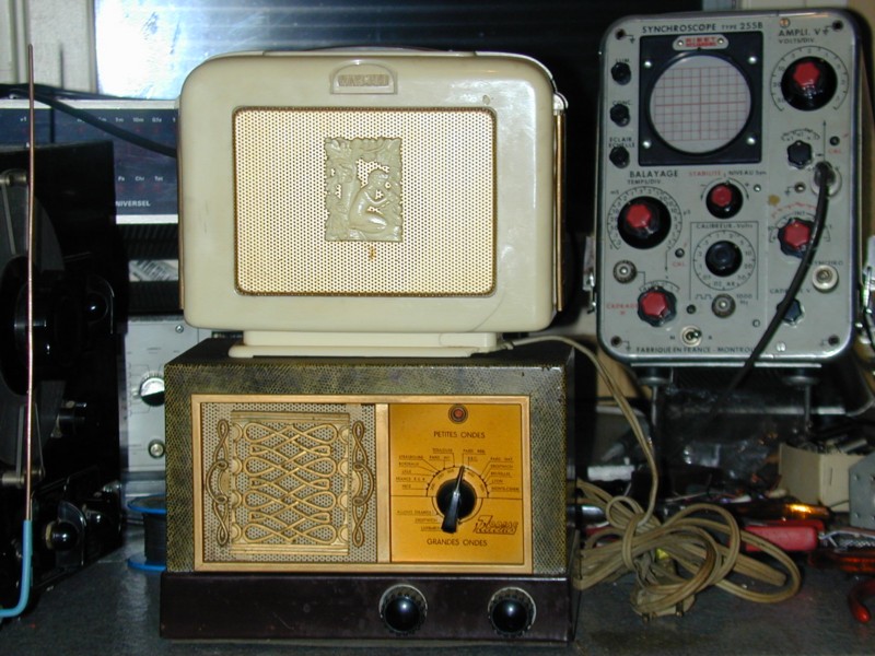

ceci dit, j'ai adoré le Dynasty Discolite ou Breakdancer BD8000 , je l'avais vu, une fois (et une seule) en france , quand j'étais plus jeune , mais il étais trop gros et trop cher pour mon budjet (avec ses 4 ampoules et sa multitude de LED multicolores, ce poste vaut le détour !)

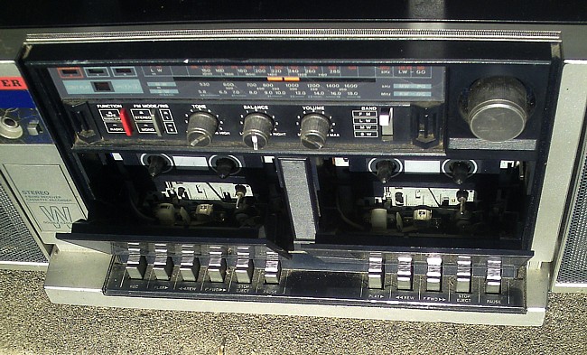

Re,

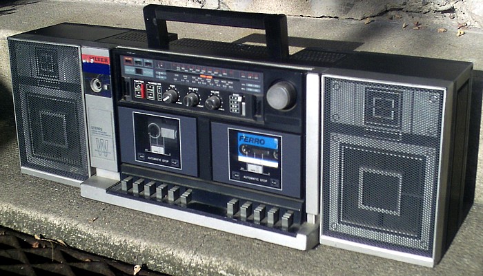

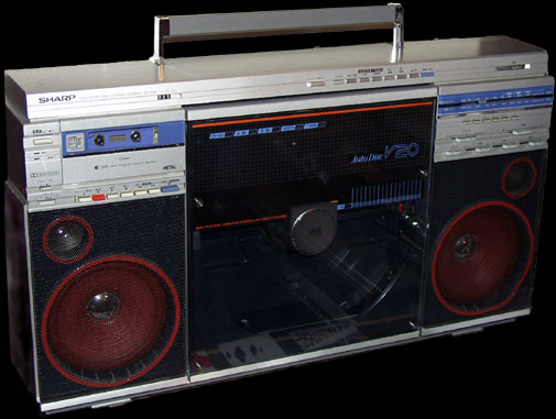

J'ai eu l'occasion de récupérer ce sharp VZ2500, et j'ai trouvé toute la doc sur le web avec gooogle.
Super appareil des années 80!
Sujet : recherche forum sur radio-k7-CD, boombox, etc ... Nouveau | De Gaet1001 Le 19-08-2010 à 23:31 sta |
le genre de radio qu'on voit dans les clips de funk des années 80![:-D](s2.gif)

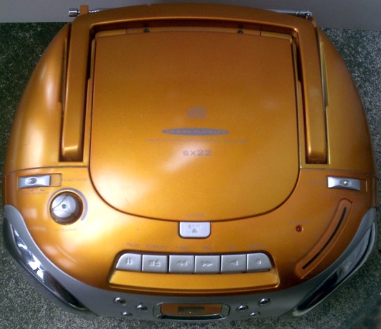

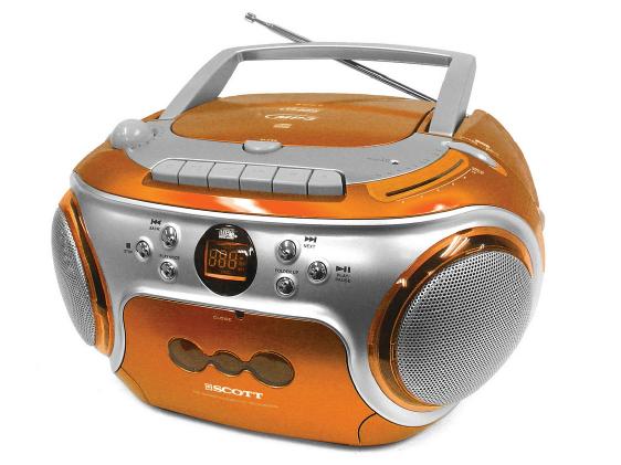

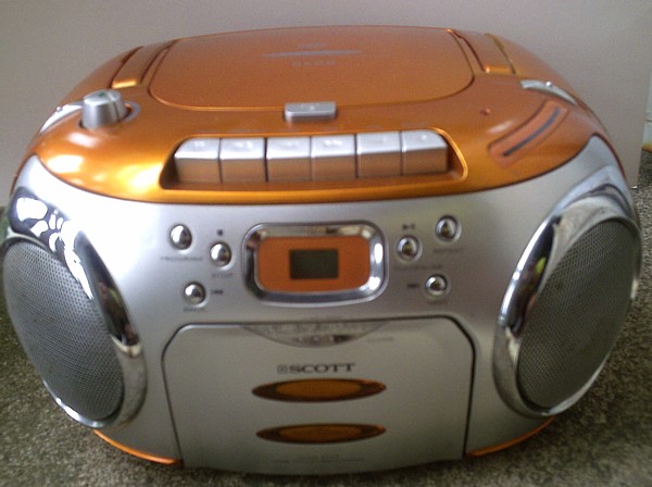

Un appareil type actuel , ou tout au moins tres récent :

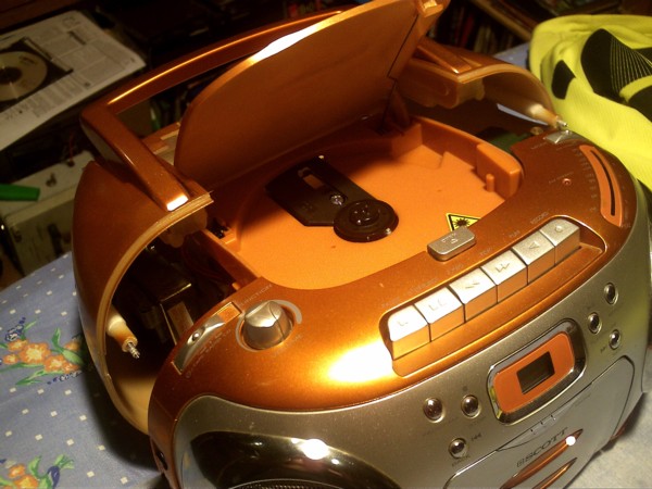

Le Scott SX22
Ce radiocassette-CD Scott SX22(ou plutot ces , puisque , outre celui présenté j'en ai trouvé plusieurs autres qui ne diffèrent que par la couleur ou des variantes de fonctions ...) a été trouvé récemment en brocante, revendu par des jeunes ...peu apres avoir été achetés , car sans doute décu par ces appareils (souffrant de quelques avaries fort heureusement simples ...j'ai achetés ces engins en connaissance de cause et en sachant déja d'avance comment les réparer et les améliorer )
L'acquisition :
J'en ai eux deux complets pour 15 euros les 2 ...en les marchandant car initialement c'étais 15 euro l'un (et puis un 3 eme trouvé à 0 euro ...donné pour pièces car incomplet et cassé par des enfants) l'acquisition n'appella guère de commentaires si ce n'est que les vendeurs avouaient avec sincèrités les défectuosités de ces appareils ![:-)](s1.gif)
La présentation :
boitier ovoide presque rond, en plastique orange métallisé, avec enjoliveurs chromé autour des hauts parleurs (on aime ou on aime pas ...moi j'ai aimé ...) poids 2,55 kg (raisonnable et plutôt léger)
les caractéristiques techniques :
-radio : tuner analogique une seule gamme , FM mono/stéréo 87,5 à 108 Mhz
-cassette : platine simple cassette, 1 tête, 1 moteur, 4,75cm/s, 125Hz -6,3 kHz +/-3db, effacement par aimant permanent, chargement frontal
-CD : laser 3 faisceaux, echantillonage type 1 bit mash, programmable 20 plages ,chargement sur le dessus
-puissance 2*1,5 W RMS
-alimentation 230V 50hz 13W ou 12V par 8 piles R14
Sujet : recherche forum sur radio-k7-CD, boombox, etc ... Nouveau | De slouptoouut Le 06-09-2010 à 18:59 sta |
Le scott SX22 suite
les défauts et pannes :
défauts
-conception basique et fabrication légère
-absence de témoin de mise sous tension
-consommation élevée en piles
pannes
-un bouton présentant des faux contacts sur la partie CD
-un ressort cassé sur la partie cassette

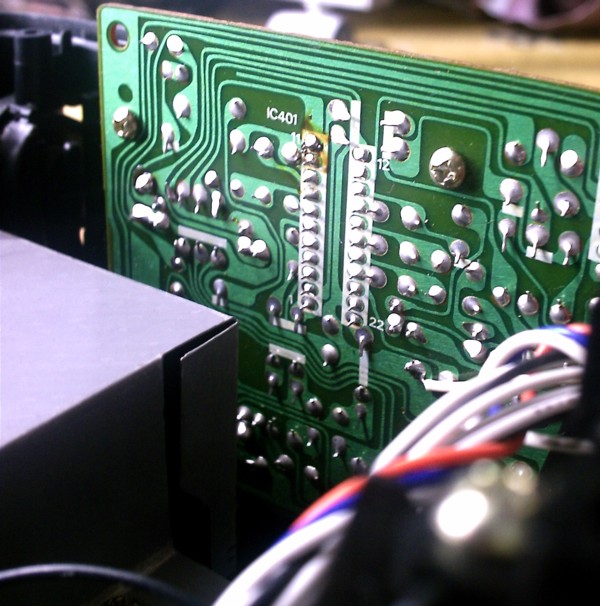

ouverture de l'appareil :

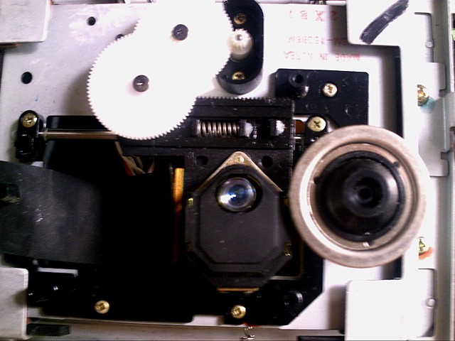

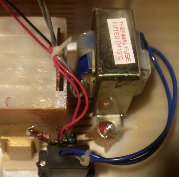

-Facile (chose rare !) l'appareil est assemblé par quelques vis à têtre cruciforme (pas besoin d'outil exotique) et se sépare en 2 demi coquilles ...
L'intérieur révèle une électronique assez tassée, mais en composants classiques , avec fort peu de CMS (une bonne chose pour le dépannage par l'amateur !)

Oui, ces engins sont facile à casser ...Les plastiques utilisés sont fragiles et il faut être un minimum soigneux, fort heureusement, dans mon cas, pas de casse à ce niveau, mais un ressort a remplacer (en proportion c'est plus facile à résoudre comme problème mécanique ! )
Quand au bouton présentant des faux contacts, j'en ai prélevé un sur un troisième appareil HS pour P D R et je l'ai ressoudé en lieu et place
Apres, reste a ne pas s'en servir comme une grosse brute !
Voila pour les problèmes "mécaniques"
Sujet : recherche forum sur radio-k7-CD, boombox, etc ... Nouveau | De slouptoouut Le 06-09-2010 à 21:06 sta |

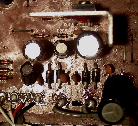

Maintenant, voyons comment j'ai résolu les problèmes et défauts électriques ...
->La gourmandise en piles :

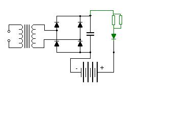

J'ai remplacé les piles par des accus de 4 Ah , admettant une charge lente à 200mA permanente (comme dans les B A E S ) et fait une modif simple pour les recharger , de manière simple, sans les oter du poste .

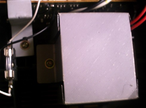

Le transfo d'alimentation est en effet en permanence sous tension, même lorsque le poste est en position arrêt (la commutation de mise sous tension des diverses fonctions est en aval coté BT continue) et il est facile de faire en sorte que, le poste étant branché mais à l'arrêt , le transfo et le redresseur fasse office de chargeur ...
Une diode et deux résistances , ajoutée au niveau de la commutation piles secteur , prélèvent le 14V issu du transfo et du redresseur du poste , et injecte du courant , limitée à 200mA par les résistances (en bas à gauche du transfo d'alimentation) dans le compartiment à piles (évidemment il ne faut mettre que des accus prévu pour, et pas des piles dans le dit compartiment ... ceci dit il n'y a plus de raison d'ouvrir le compartiment et d'y mettre des piles puisqu'il contient des accus et qu'il sont rechargés sans les sortir dès qu'on rebranche le poste au secteur )
Sujet : recherche forum sur radio-k7-CD, boombox, etc ... Nouveau | De slouptoouut Le 06-09-2010 à 21:16 sta |
-> L'alimentation "trop légère"
En fonctionnement, la tension s'écroulais rapidement dès qu'on tire un peu de puissance (moteurs de cassette, de CD , ampli de puissance a fort niveau sonore ...) les choses ont été améliorés en remplacant les diodes de redressement et en doublant le filtrage qui n'étais assuré que par un unique condensateur de 1000 µF (ajout d'un 2 eme condensateur de filtrage de 1000 µF en bas à droite )

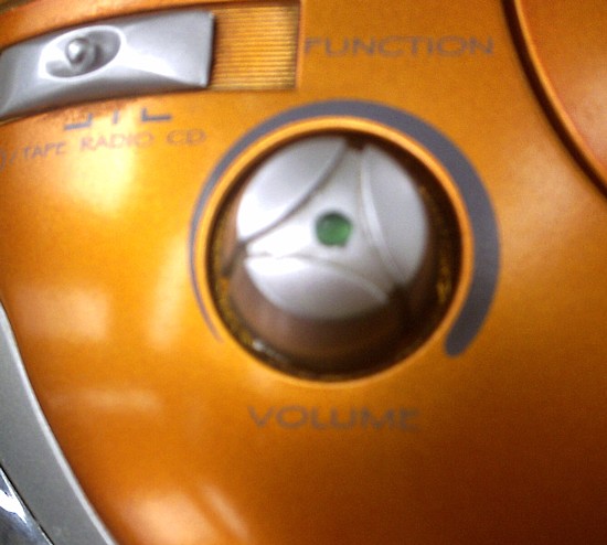

-> L'absence de voyant de mise sous tension
Pour ajouter un voyant et ne pas risquer d'abimer le plastique du boitier , j'ai astucieusement logé une LED verte de 3 mm au centre du bouton de volume (facile a enlever car simplement enfoncé sur l'axe, et facile a percer ) puis cablé la LED avec deux fils souples en spirale autour de l'axe et assez long pour ne pas tirer dessus lorsqu'on le fait tourner, le courant de LED est limité par une 560 ohms prise sur le +9V en aval de la commutation de M S T du poste (le poste ne risque plus d' être oublié allummé avec le volume à zéro ...en outre cette LED permet de repérer du 1 er coup d'oeil le bouton de volume ...pour le baisser lorsque le poste hurle et que le téléphone se met à sonner )![8oI](s14.gif)
Sujet : recherche forum sur radio-k7-CD, boombox, etc ... Nouveau | De slouptoouut Le 06-09-2010 à 21:36 sta |
Ces quelques modifications et réparations , ainsi que , pour l'un des deux SX 22, le remplacement d'un axe en plastique par un axe en métal fait a partir d'une vis, font de ces appareils d'une conception basique et un peu trop frèle , quelque chose d'un peu plus honnête , de plus pratique, et d'un fonctionnement tout a fait satisfaisant ...
Apres modif, ils ont été utilisé de manière intensive en plein air cet été lors de nombreuses soirées barbecues !
(comme quoi, même si a l'origine, il faut avouer que ce sont "des bouses" , ces appareils ont un "look" sympa et original , et s'avèrent facilement améliorables)

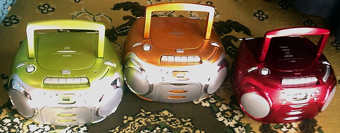

Pour infos : Les variantes du Scott SX22
-le Scott SX25 (fonctions équivalentes , caractéristiques techniques équivalentes, mais formes et couleurs différentes)
-le Scott SWM7 (fonctions équivalentes, mêmes formes et coloris , mais plus récent avec une porte à cassette un peu différente et et avec fonction en plus : il lit les Mp3)
(les modif proposés pour le SX22 sont applicable a ces modèles)
Sujet : recherche forum sur radio-k7-CD, boombox, etc ... Nouveau | De slouptoouut Le 06-09-2010 à 21:43 sta |
le Scott SWM7 , version plus récente , avec les mêmes formes et coloris mais plus récent, avec une face avant un peu relooké , et offrant en plus la fonctionnalité de lire les MP3...
