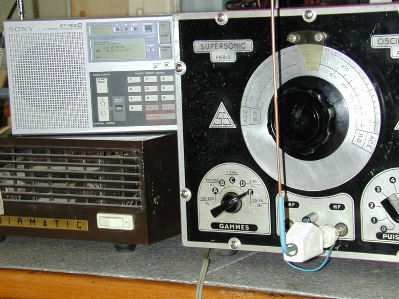

Sujet : Etalonnage hétérodyne Nouveau De Totolagalène  Le 19-08-2010 à 12:35 sta
    Supersonic 45-A.
    Pour chaque gamme, il y a un mandrin avec 2 enroulements un trimer et un noyau réglable.
    Je parviens à faire coïncider exactement le début et la fin de l'échelle du cadran mais c'est très faux entre les deux, si je fais coïncider le milieu de l'échelle c'est faux en allant vers les extrémités. Même chose sur toutes les gammes.
    Est-ce que je m'y prends mal ou autre explication SVP?[:Hi:]

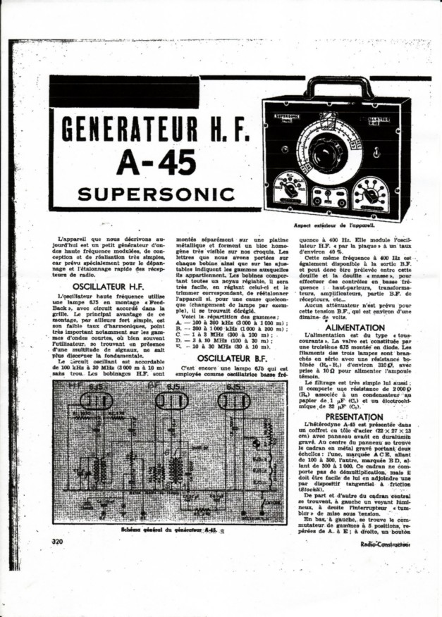

    Le schéma est quelque part sur le forum ?
Sujet : Etalonnage hétérodyne Nouveau De Totolagalène  Le 19-08-2010 à 17:43 sta

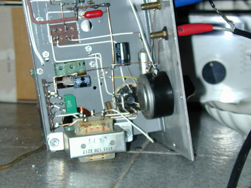

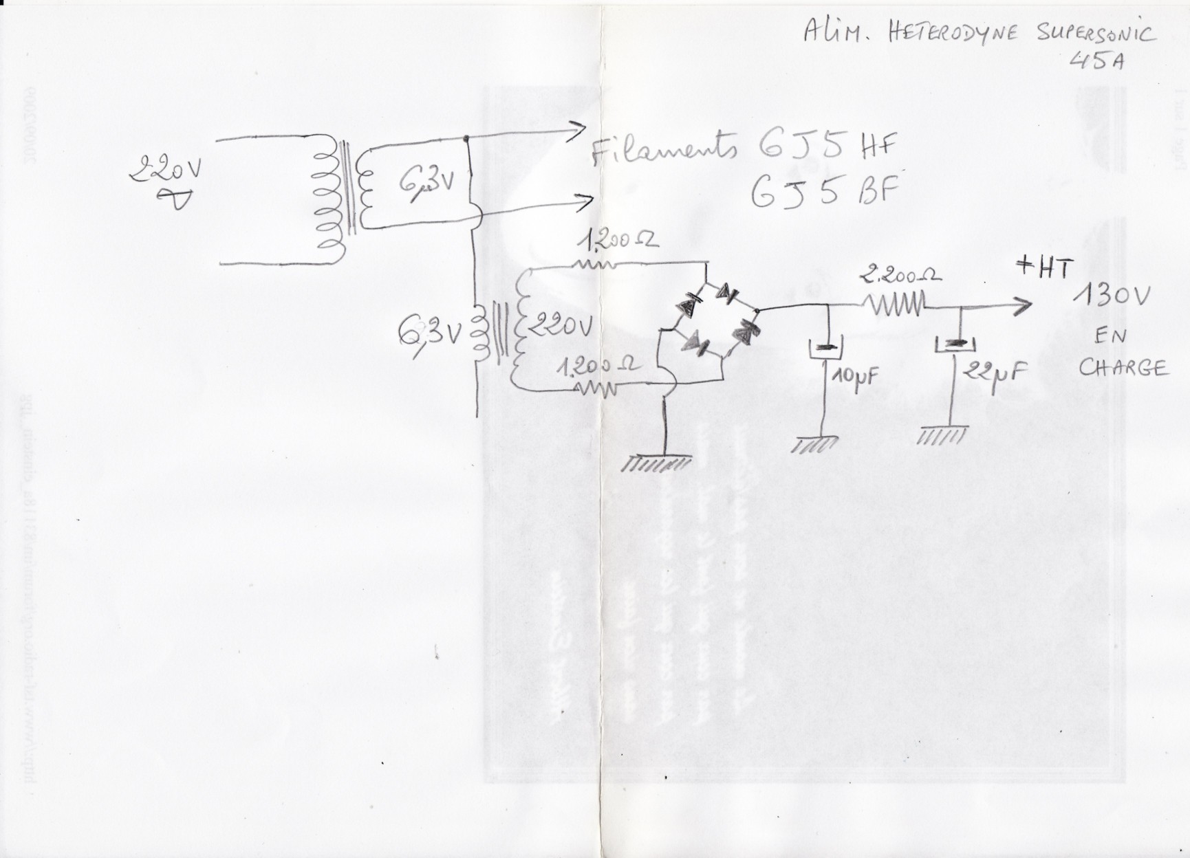

    J'ai le schéma, j'ai modifié l'alim (ex 110 V) suivant crobard çi-joint et photo.
    Pensez vous qu'il soit préférable de relier une extrémité filaments à la masse?

Je pense que la HT est trop élevée, elle doit être de 100 V avec le montage d'origine...
Ce transfo 220 V pour la HT, quel gâchis !
Sujet : Etalonnage hétérodyne Nouveau De Totolagalène  Le 20-08-2010 à 00:13 sta
    La HT,c'est une question que je me posais Pierrot, je l'avais estimée à 130 V partant d'un
    secteur 115 V et 2 X 10 mA de conso (6J5).
    Comment trouves-tu 100 V?
    Comment un écart de 30V peut-il influer sur la fréquence de sortie?
    PS: Pourquoi du gachis ce petit transfo 6,3 V / 220 V pour la HT?
    ;-)[:Hi:]
Sujet : Etalonnage hétérodyne Nouveau De Pierrot du 82  Le 20-08-2010 à 01:30 cms
Une alim tous-courants sur un secteur 110 V donne rarement plus de 100 V continus, surtout avec une petite triode en redresseuse...
Un écart de 30 V sur 100 V, ça fait déjà 30%...
Partir de 220 V AC pour obtenir 100 à 130 V DC, ça fait un rendement inférieur à 50%, 50% qui partent en chaleur...

    Pour diviser la tension par deux, utiliser un redresseur simple alternance....Suivi éventuellement d'un filtrage "self en tête"....;-)

Avec un transfo qui donne 110 V pour la HT, ça aurait été parfait !
Mais je présume que tu as utilisé ce que tu avais sous la main...
L'iconvénient d'une HT trop élevée : distorsion du signal et harmoniques, niveau de sortie trop important et difficultés pour caler la fréquence de sortie (au moins en théorie.)

    OK alors je vais faire en sorte d'avoir 100 V en HT. (bien sûr je n'ai pas de petit transfo 6,3/110).
    Je vais augmenter les 2 résistances de 1200 Ohms (ce qui alourdira encore ma facture EDF :op) le redressement simple alternance ne convient pas dans ce cas car on veut un courant DC filtré et pour ce faire on devra boucher les "trous" en mettant des plus gros condos de filtrage qui ameneraient quasi à la tension crête de 220 X racine de 2.[:Hi:]

    " le redressement simple alternance ne convient pas dans ce cas car on veut un courant DC filtré et pour ce faire on devra boucher les "trous" en mettant des plus gros condos de filtrage qui ameneraient quasi à la tension crête de 220 X racine de 2."
    Vous devez utiliser le filtrage "self en tête", dans ce cas la tension en charge est d'environ 0.45 X la tension alternative RMS.
    Dans ce montage le condensateur est placé après la self qui sert "comme un genre de régulateur de courant".
    Donc pas de condensateur avant la self de filtrage.

    J'ai maintenant une HT de 105 V, les deux 6J5 (plaques alimentées en un point commun)
    pompent maintenant (à elles 2) 8 mA au lieu de 35 préalablement avec 130V!
    Les fréquences de sortie sont très différentes

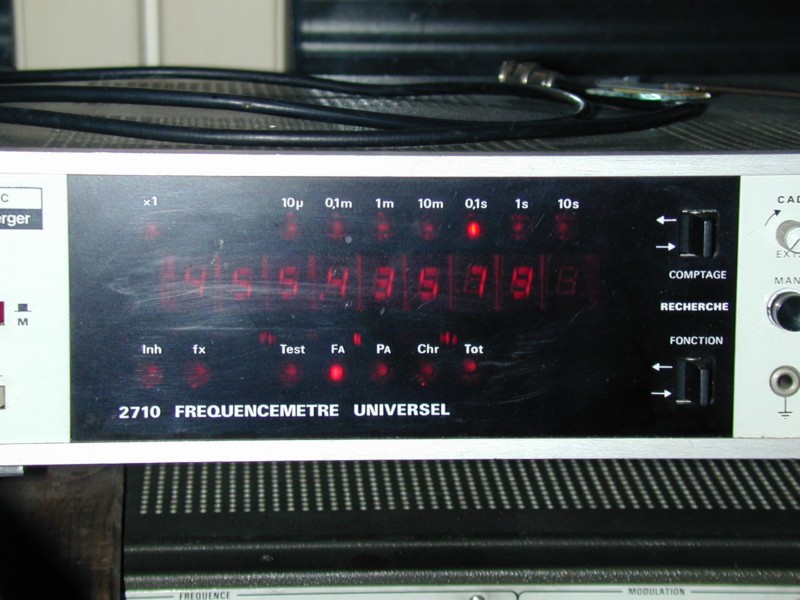

    Après nouveaux réglages sur la gamme MF, j'ai 455 KHz pour affichage du cadran de l'hétérodyne sur 455, 472 pour affichage sur 472. Aux extrémités du cadran j'ai 305 pour affichage 300 et 1040 pour affichage 1000 KHz, pas mal! :o)[:Hi:]

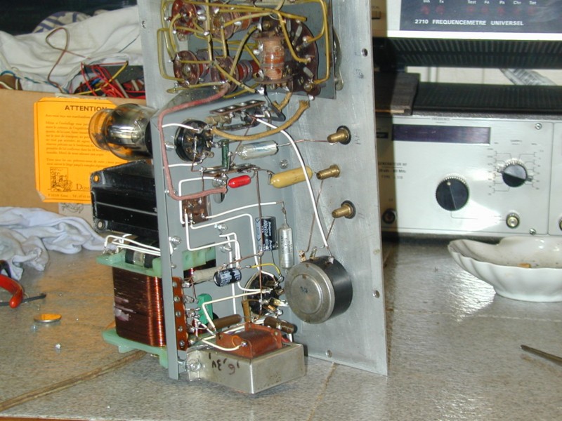

    Et pour terminer, en dédicace à Pierrot et à blaisepascal, une p'tite photo du nouveau tit transfo 220/12 V utilisé en 6,3/110 V..............................................................>
Sujet : Etalonnage hétérodyne Nouveau De Totolagalène  Le 20-08-2010 à 22:27 sta
    Et enfin çà............................................................................................................>:o)[:Hi:]

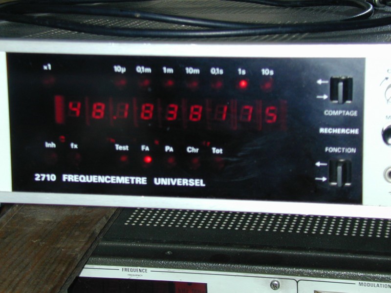

    Je me suis toujours demandé comment un fréquencemetre pouvait afficher des centiemes de herz avec un temps de porte de 0,1 s 8-()8-()8-()
Sujet : Etalonnage hétérodyne Nouveau De Totolagalène  Le 20-08-2010 à 22:47 sta
    Habituellement je mets plutôt sur une seconde mais c'est kif-kif.
    C'est même des millièmes de Hz: 6 décimales après les KHz; pas besoin d'une telle précision pour bidouiller dans les vieux postes à lampes!:-O[:Hi:]
Sujet : Etalonnage hétérodyne Nouveau De Totolagalène  Le 20-08-2010 à 22:57 sta
    J'ai bien dit 6 et même 7 décimales après les Kilos, c'est dingue![:??:][:Hi:]
Sujet : Etalonnage hétérodyne Nouveau De F6FLC  Le 20-08-2010 à 23:25 sta
    F1FTP, j'ai des fréqencemètres qui mesures le centième ou même le millième de Hz en 1 seconde, c'est très précis. Ca s'appelle des fréquencemètres réciproques (spécialité Enertec Schlumberger) , ça mesure en périodes (durée) et non en fréquence (comptage) et le calculateur transforme ça en affichage en fréquence.

Sujet : Etalonnage hétérodyne Nouveau De Totolagalène  Le 22-08-2010 à 18:57 sta
    J'ai terminé l'étalonnage, c'est tout à fait satisfaisant de 100 KHz à 30 MHz.
    J'ai encore amélioré le montage en mettant une 6J5 blindée (miniaturisée métallique noire= VT...), en reliant le châssis au zéro HT (ce n'était pas le cas sur le montage d'origine because "tous courants") et en mettant un côté filaments à la masse.
    Je n'ai pas pu utiliser le fréquencemètre Enertec 2710 pas assez sensible, je me suis servi d'un récepteur Sony ICF-7600 D (153 KHz à 30 MHz sans trous) largement assez précis pour cela. J'ai aussi alimenté l'hétérodyne avec un vieux régulateur secteur pour télé.
    Merci encore pour vos conseils.
    Over and out![:Hi:]

    Toto, si le fréquencemètre perd de la sensibilité, il faut envoyer de la bombe dans les commutateurs à glissière d'entrée et les bouger plusieurs fois, ils doivent être un peu oxydé.
    Je l'avais fait avant de l'envoyer, mais c'est à vérifier de temps en temps.
Sujet : Etalonnage hétérodyne Nouveau De Totolagalène  Le 25-08-2010 à 12:18 sta
    Merci pour cette intervention Michel.
    Je vais le faire avec de la bombe "Kontakt 60".
    Je n'avais pas mis le fréquencemètre en cause et pensais que cela venait de l'hétérodyne qui par définition ne sort pas assez de tension HF.
    Par curiosité, je me demande combien de volts (ou millivolts) peut sortir une telle hétérodyne (environ 0,4 W in-put) par rapport à quelle sensibilité théorique du fréquencemètre?[:Hi:]
Sujet : Etalonnage hétérodyne Nouveau De Totolagalène  Le 25-08-2010 à 12:34 sta
    Et bravo pour la qualité du service après-vente!:o)
Sujet : Etalonnage hétérodyne Nouveau De Pierrot du 82  Le 25-08-2010 à 12:53 cms
Toto, tu parles du fréquencemètre Enertec 2710 , n'est-ce pas ?
En utilisant au mieux les réglages de la face avant (comme le trigger sur un oscillo) tu peux faire déclencher le 2710 sur des signaux de 50 à 100 mV càc.
L'hétérodyne doit sortir à peu près ça, mais ce n'est pas constant sur toutes les gammes, ni d'un bout à l'autre du cadran !
Sujet : Etalonnage hétérodyne Nouveau De Totolagalène  Le 25-08-2010 à 13:53 sta
    Ce sont les valeurs que je m'étais imaginées.
    "L'hétérodyne doit sortir à peu près ça, mais ce n'est pas constant sur toutes les gammes, ni d'un bout à l'autre du cadran !". En effet je constatais un affichage du fréquencemètre un peu anarchique selon les fréquences envoyées (un coup j'te vois, un coup j'te vois pas).
    J'en conclus donc: Compatibilité limite entre ces 2 appareils.
    CHERCHE FREQUENCEMETRE PLUS SENSIBLE (ou échangerai précision contre sensibilité).
    [:Hi:]
Sujet : Etalonnage hétérodyne Nouveau De F6FLC  Le 25-08-2010 à 14:47 sta
    Toto, l'hétérodyne peut aussi sortir presque autant d'harmoniques que de porteuse, c'est un géné basique.
    Dans ce cas, le meilleur des fréq va se planter. Mais ce n'est qu'une hypothèse.
Sujet : Etalonnage hétérodyne Nouveau De F6FLC  Le 25-08-2010 à 14:52 sta
    Et pour mesurer la sensibilité, il faut le faire avec le géné Schlumberger qui est étalonné en jouant de l'atténuateur qui est très précis.
    Mais attention, si ce géné attaque une entrée haute impédance, il faut diviser la tension affichée sur le galva par deux. L'affichage est juste si le géné est chargé par un récepteur en 50 ohms.
