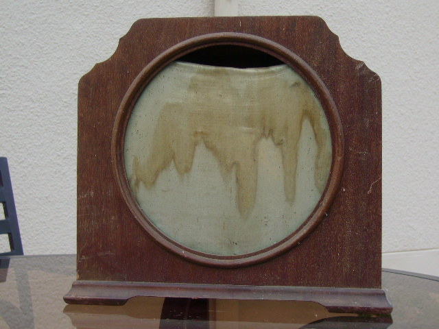

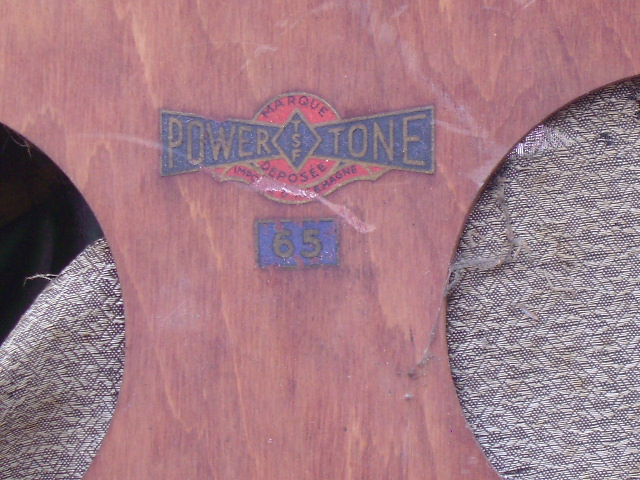

    Un de mes achats ce week-end dans un vide grenier: ce haut parleur ("enceinte") de marque Power-Tone modèle 65 .
    Questions: généralement ce haut-parleur était il utilisé comme haut-parleur supplémentaire sur un poste possédant donc déjà son propre haut-parleur (prise HPS) ou plutôt comme haut parleur principal sur un poste sans haut-parleur incorporé.
    quelqu'un sait il de quand date ce haut parleur?
    Bref je suis preneur de toutes les informations concernant cet objet.
    Ci joint des photos du"logo" de la marque ainsi que la face avant de l'objet "dans son jus"
    Par avance merci

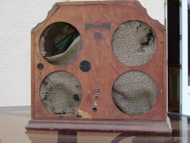

Sujet : H.P.S. Power-Tone Nouveau De pierre.ch  Le 23-08-2010 à 01:46 sta
    Et la face arrière:

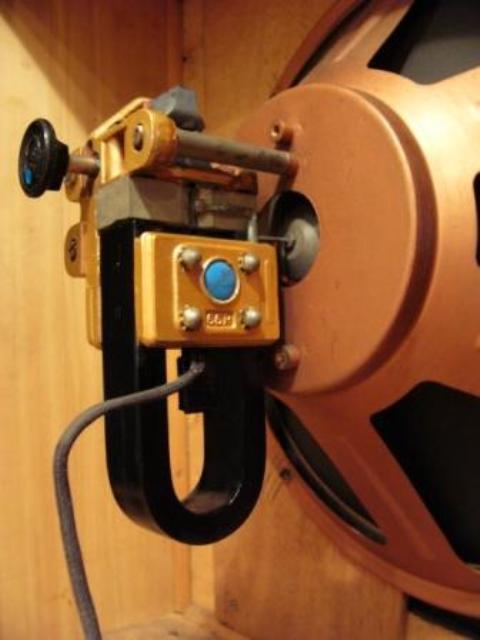

Sujet : H.P.S. Power-Tone Nouveau De François Lucbert  Le 24-08-2010 à 11:32 sta
    un moteur de diffuseur ressemble à cela.
    Avec la petite molette de réglage.
    Mais une vue de l'intérieur serait bien quand même ;-)

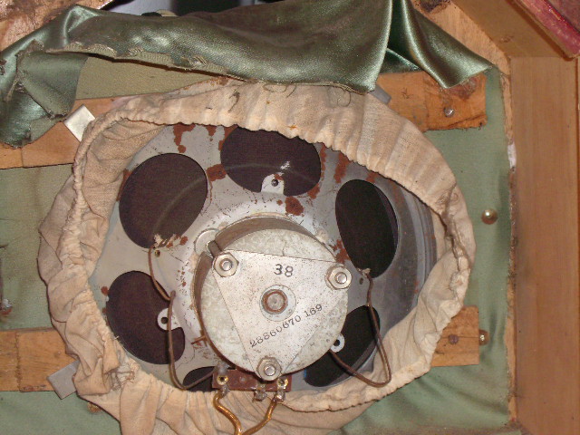

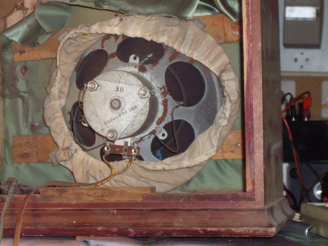

Sujet : H.P.S. Power-Tone Nouveau De pierre.ch  Le 28-08-2010 à 20:29 sta
    Enfin les photos du HP !
    C'est un "vieux" modèle à aimant permanent, il semble etre en état de fonctionnement:
    à l'ohmmètre 2 à 3 ohms pour la bobine mobile.
    fort craquement lorsqu'on le raccorde à une pile
    je ne l'ai pas encore testé avec un générateur BF pour déterminer son impédance.
    Pas de transformateur, ni de trace d'un éventuel transfo. (fixations...).
    Selon vos réponses (dont je vous remercie) , ce n'est sans doute pas le H.P. d'origine; mais bon tant pis ce n'est pas bien grave vu le prix que je l'ai payé (2).
