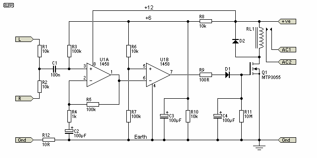

    j'ai chercher un petit kit de ce type chez welleman mais n'est rien trouvé ce serai pour déclancher automatiquement un ampli quand j'allume la tv (car le son des petit tv lcd est pourrit) et moi qui commence déja à devenir sourd :o)
Sujet : capteur de signal d'entrée Nouveau De bakéli  Le 23-08-2010 à 23:19 sta
    si quelqu'un à une idée ,il faudrai donc utilisé le signal de sortie casque du téléviseur et après l'avoir transformé l'utiliser pour allumer l'ampli automatiquement
    via un petit relais

    Détecter la présence du signal est bien plus (trop) compliqué que la reglette asservie !
    Il faut une alim auxiliaire (qui devra rester sous tension en permanance), des amplis, un relais (ou un triac, mais il faudra l'isoler par un relais ou un opto coupleur), une tempo (pour éviter que ça "coupe" pendant les silences) et j'en oublie sans doutes !
    Et on ne risque pas de "saloper" le signal BF en créant des boucles de masses :o[]
    Yves.

    Une autre idée : une paire d'enceintes asservies (Philips) avec detection de signal pour la mise en marche et temporisation reglable pour la coupure. On prend la BF sur la peri , les sorties audio
    ou en // sur les HP -leur niveau d'entrée est ajustable-
    Quelques dizaines d'euros -en bon etat- en depot-vente ou vide grenier[:Hi:]
