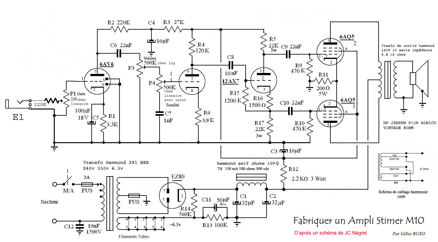

    voila mon projet,je dispose des transfo hammond(alim sortie et self)sur la base du schèma de JCN j'aimerais fabriquer une réplique de cet ampli (je posséde l'original)mais j'aimerais améliorer si possible(moins de saturation)quelqu'un aurait il des idées?et me dire déjà si mes transfos font l'affaire?merci a tous .

    Sa l air pas mal tout ça.j ais envie de faire le meme....il faut voir que l impédance du primaire du transfo de sortie correspond aux 6AQ5.4 a 7 kohms {voir lexique}.Michel
